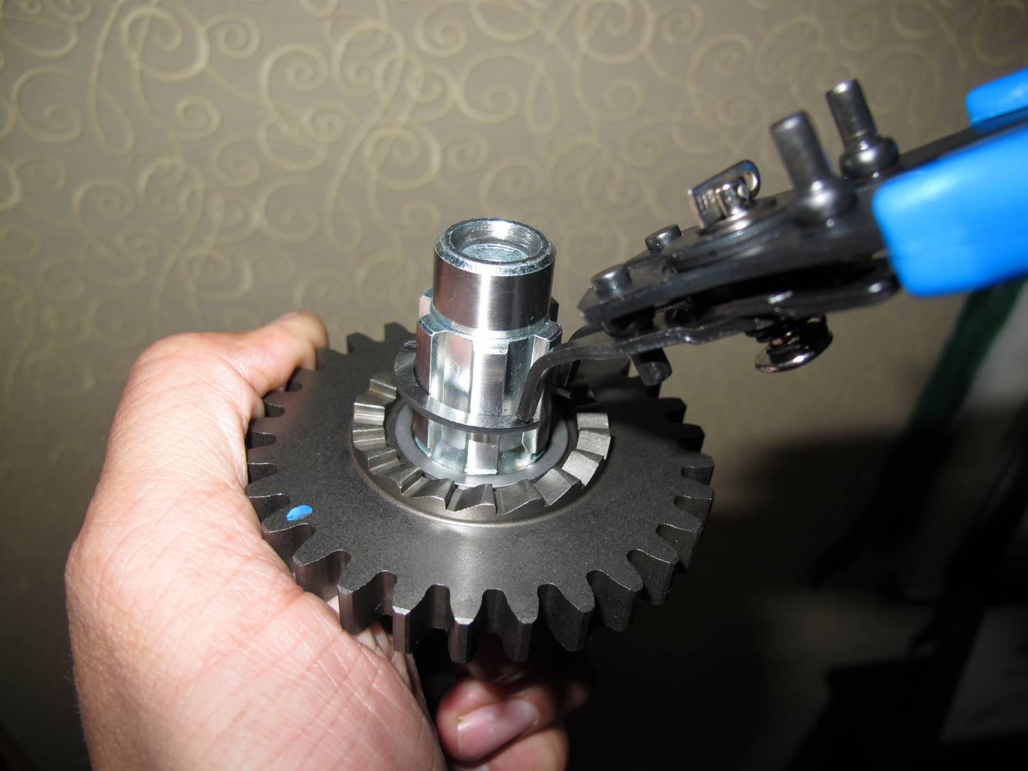

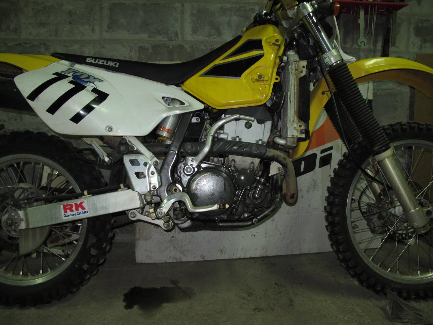

vsemenov Дата: Пн, 30.05.2011, 14:03 | Сообщение # 51
Мотоцикл: dr-z400s
Город: Раменское
Сообщений: 7
Вчера поставил кик на свою S-ку. Из инструментов обязательно иметь шестигранник на 7 или 8 для снятия педали тормоза, хорошую отвертку PH#3, лучше несколько, чтобы подобрать какая лучше "сядет" для снятия упорной пластины. Наверное еще лучше ударную отвертку, но кто-то писал, что все-равно сорвал шлицы. Я аккуратно обстучал болты молоточком "по бокам", сильно уперся отверткой в болты и крутил отвертку гаечным ключом. Если сорвать шлицы, то можно пролететь с ожиданием новых болтом на месяц. Центральную гайку корзины сцепления снимал головкой на 27, просто постукиванием по воротку молотком, включив на 1-ю передачу, колесо ничем не блокировал. Зажимал тоже "рывком", но уже не молотком, а рукой. Один минус такого метода - не расчитаешь момент затяжки. Для установки стопорного кольца на вал кика обязательно нужен съемник см. фото.
На всю операцию ушло 4 часа без учета заправки маслом и антифризом, из них добрый час - на отколупывание старой прокладки.
Когда уже устанавливал крышку картера на место, чуть не сломал привод помпы - пластиковая шестерня, которая снимается вместе с крышкой. Вот ее надо немного вращать, чтобы она вошла зубьями на место, когда одеваешь крышку.
Когда поставил кик, оказалось, что раньше не замечал тех деталей, который предназначены именно для него))))) Всем рекомендую!
Огромное спасибо OSS за перевод статьи //www.drz-club.ru/load/4-1-0-4 и всем на этом форуме!!!
