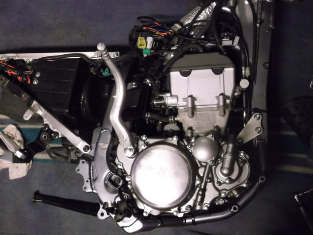

Quote (SERVER32)
Ставится она ТОЛЬКО в одном положении. Поэтому если не села сразу, сдвигаем на зубчик и снова пробуем.
Вот не надо это дело эксперементально подбирать. Потому как либо кик не будет возвращатся в исходное положение, а либо пружина будет закручиваться слишком сильно, причём при разнице в всего один шлиц. Причём при перекруте пружины кик чуть лучше возвращается, но пружина может соскочить в уже закрытом моторе, я пробывал, хотел получше сделать, типа smile .

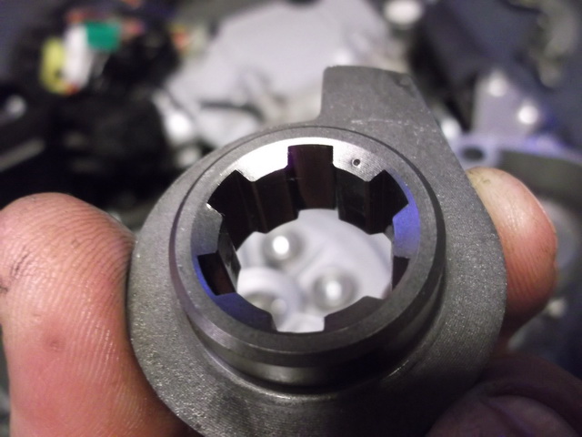

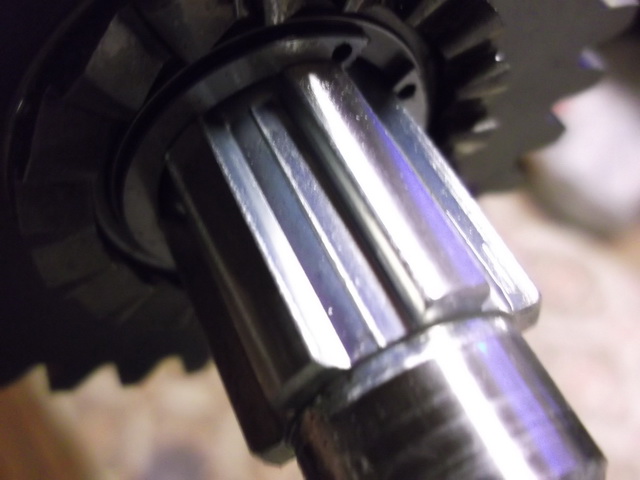

Там же метки есть и на храповике, и на валу, их просто нужно совместить при сборке, и уже не ошибёшься точно.

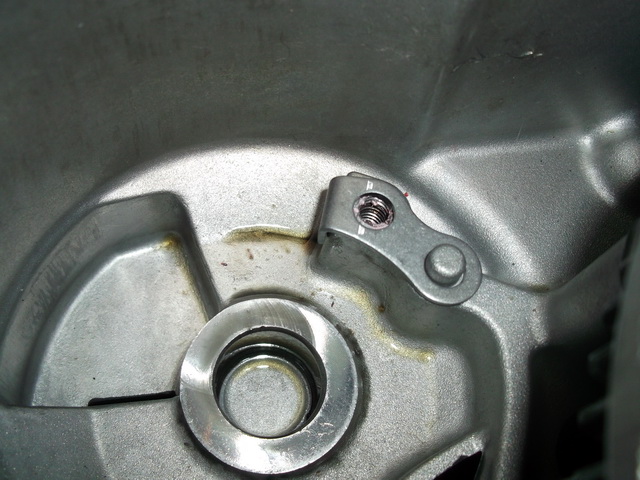

Вот метка на храповике:

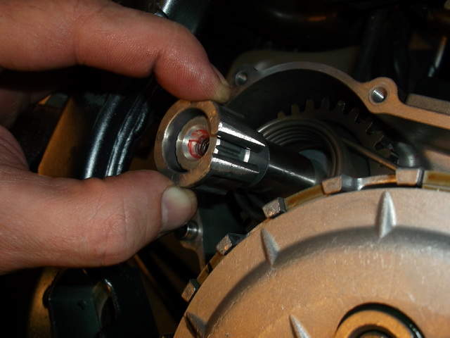

Вот риска на валу между шлицами:

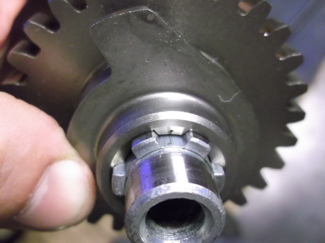

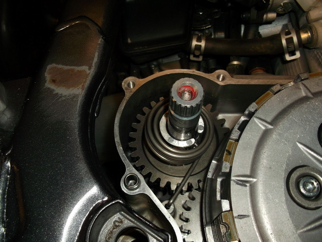

Вот так они должны быть собраны:
Если это выполнить, то пружина автоматом встанет как надо, и вал будет стоять вот так, когда пружина заведена, и не левей , и не правей :
Я вот тоже, читал, читал эти кривые переводы, и вот эту деталюшку под упор забыл поставить, мне показалось, что это от декомпресорного привода железяка, лишня wacko . Ту, которая отодвигает храповик, я поставил, а вот эту нет cry Ну не дошло до меня , что они там стопочкой должны лежать wacko biggrin :

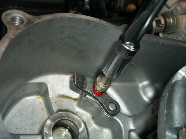

Потом поправил, вон она теперь под отводной лежит dry . Красненькое под болтиком - это не указательная меточка, а фиксатор резьбы biggrin . Благо вал кика с его шестернёй можно потом вынуть не снимая корзины :). Пролазиет он там вместе с шестернёй мимо неё, да и пружину можно легко мимо неё зарядить - разрядить, так сказать, есть возможность исправить ошибки малой кровью, с прокладкой только поаккуратней надо, и если что, то обезжирить её и подновить герметик который в некоторых местах на неё нанесён, особенно где канал под антифриз :
И ещё поправил кое чего. Дело в том, что распорная втулка пружины, там по мануалам, который у нас на форуме, и который идёт в комплекте с киком, не правильно устанавливается!
В Мегазипе она нарисована наоборот. Я поставил вот так, бортом к верху, как в Мегазипе нарисовано:
Я мегазипу больше верю в этом плане happy . К томуж когда собирал, проверил как это работает при открытой крышке, пару раз пружина слетела в сторону крышки , правда её там небыло, так бы упёрлась. А вот когда ставишь эту втулку бортом к верху, как раз как в Мегазипе нарисовано, вот этот бортик её и придерживает, хоть он и не большой, там прям видно как это происходит при прокручивании вала.

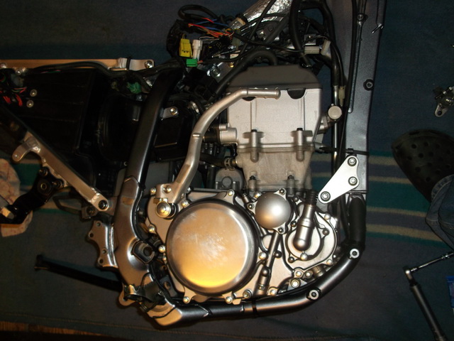

Так, ну вот smile ! Теперь и я присоединился к "Бьющим копытом" biggrin !!!
Лепота!!!!!!! biggrin cool
