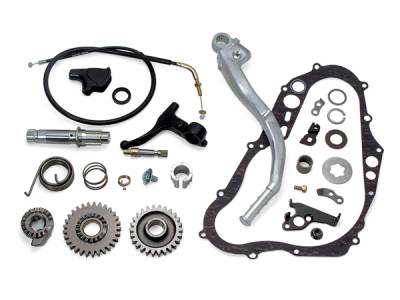

She Дата: Вс, 29.12.2013, 12:07 | Сообщение # 103
Цитата Shmel ()
у тебя заводится без аккума(его вапще нет на мото) с кика легко?
С аккумулятором, у меня Е модель и запускать без батареи желания нет тк не адаптирован для запуска без батареи. Аккумулятора нет на DRZ400.
Цитата jzl ()
а за качество что скажешь? Стоит ли брать такой комплект?
Отличия от японского не вижу.
Вот такой покупал я в японской коробочке со штатов. Фото одно и тоже.
Прикрепления: 6598834.gif (81.7 Kb)
