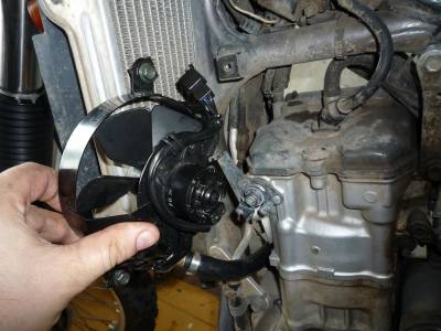

А кулер на ешке - это хендмейд ? в стоке вроде нету ?
На самом деле тросик на руль можно не ставить, если нет цели глушить им. он нужен когда продуть цилиндр надо , от воды например, но тогда не сложно его на головке рукой повернуть, тогда эту пластинку можно удалить и кулер встанет.
