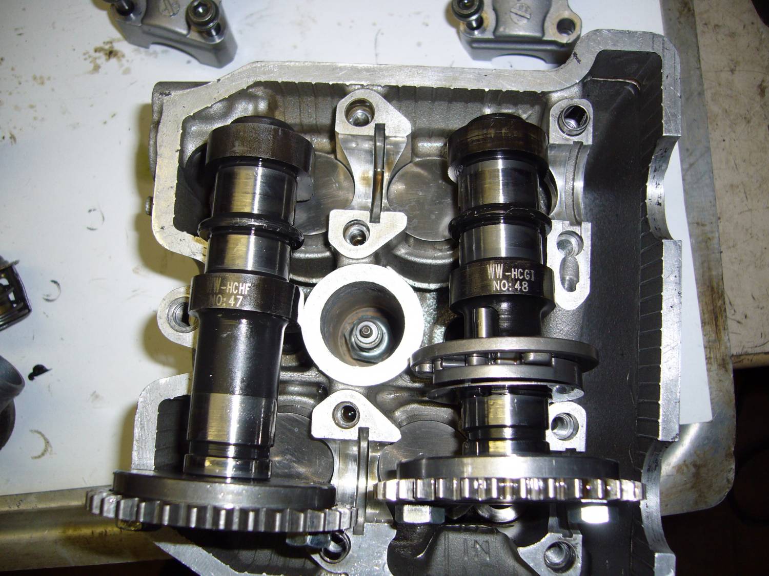

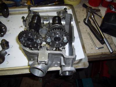

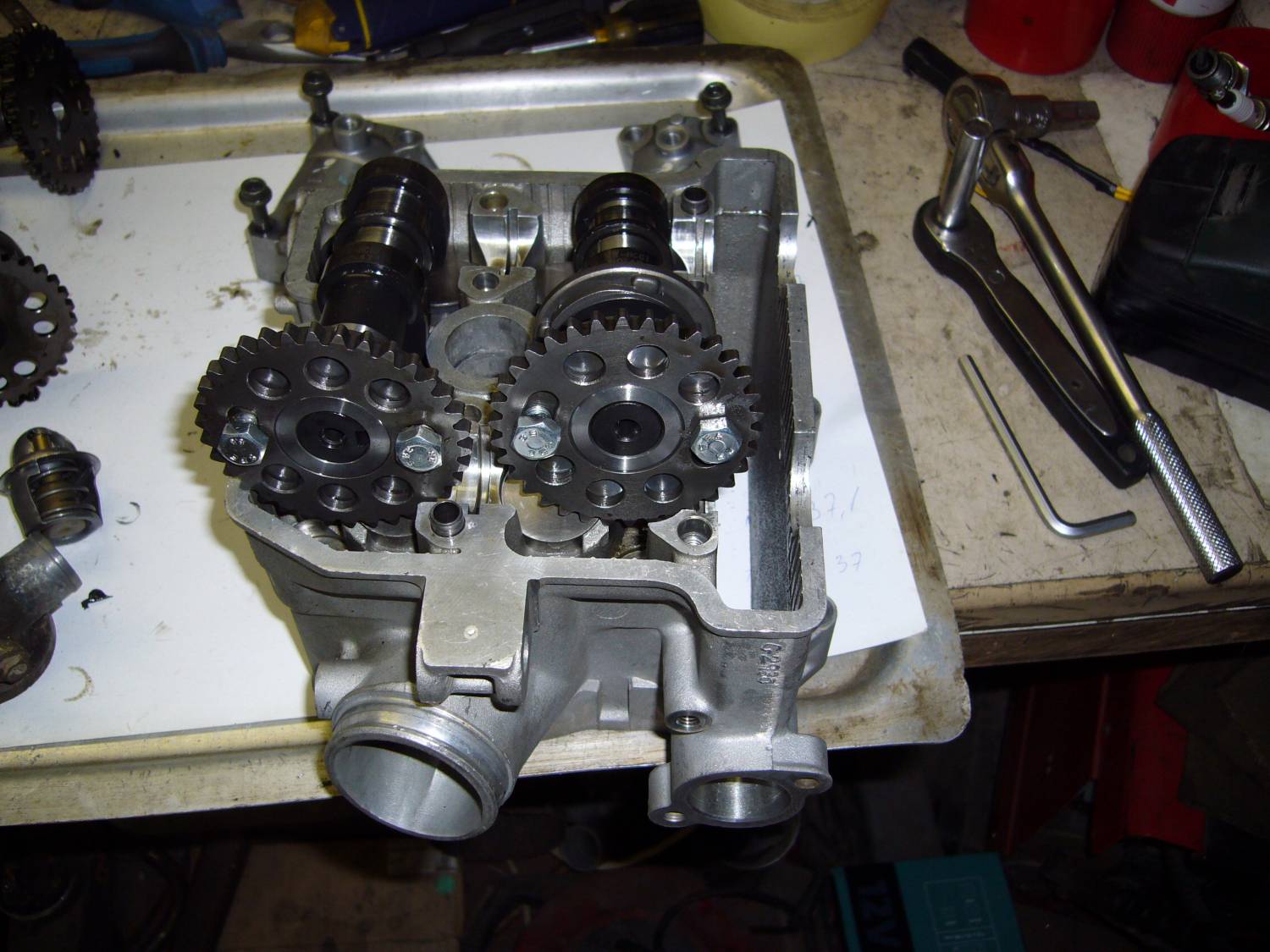

у меня на ремонте стоит дрз кореша, на нём задрало валы... из англии привезли свежую б/у бошку с валами хот кам.... сейчас пойду в гараж, начну переставлять, сделаю фоток и рамеры запишу.
как регулировать фазы потом буду разбираться.
Dimaest Дата: Пт, 21.12.2012, 22:52 | Сообщение # 42
кароче валы как валы, с регулировками... отличаются подьёмом кулачка... котёл там знатный стоял, на 94мм
Прикрепления: 0908529.jpg (166.3 Kb) · 9566914.jpg (202.8 Kb)
