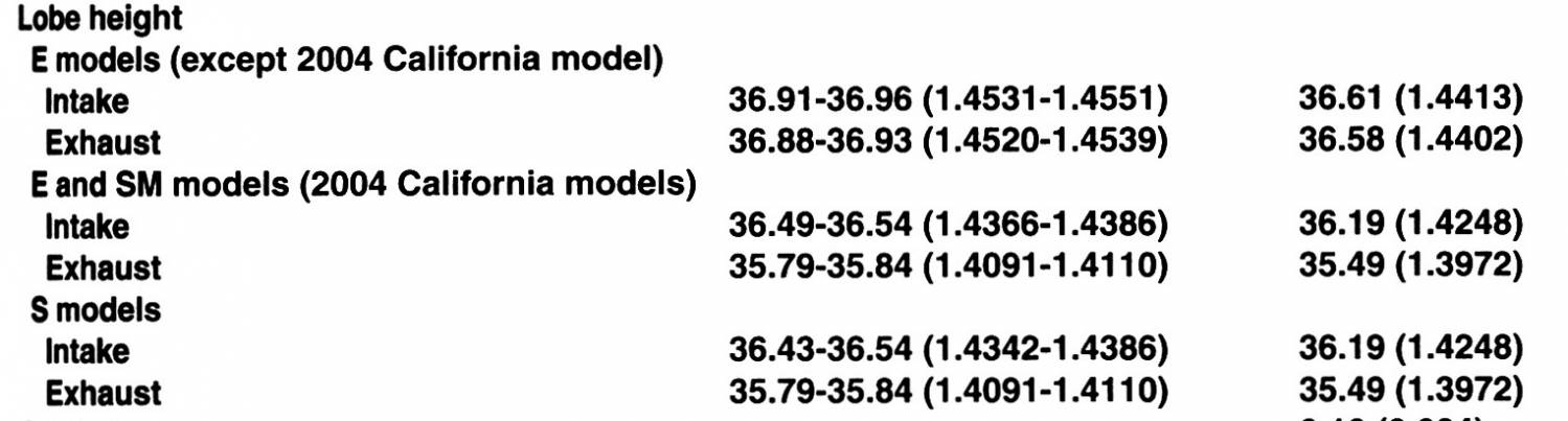

Если кто как я сразу мимо ушей пропустил, в клаймере есть высота кулачков распредвалов - линейки ДРЗетов:
Прикрепления: 0427351.jpg (68.4 Kb)

Exolon, за табличку спасибо. Я правильно понял что некоторые С и СМ имеют высоту кулачков ниже на 3 десятки ( по номеру рамы смотреть?)?
Сообщение отредактировал Mor - Пт, 25.03.2016, 09:24
Exolon Дата: Пт, 25.03.2016, 14:20 | Сообщение # 59
ОБНОВЛЁННЫЙ DIVDIVEX
Данные высоты кулачка распредвала из Клаймера. Хоткамс к примеру дает данные подъема клапана.

Exolon
вот крайняя правая колонка это что означает?
