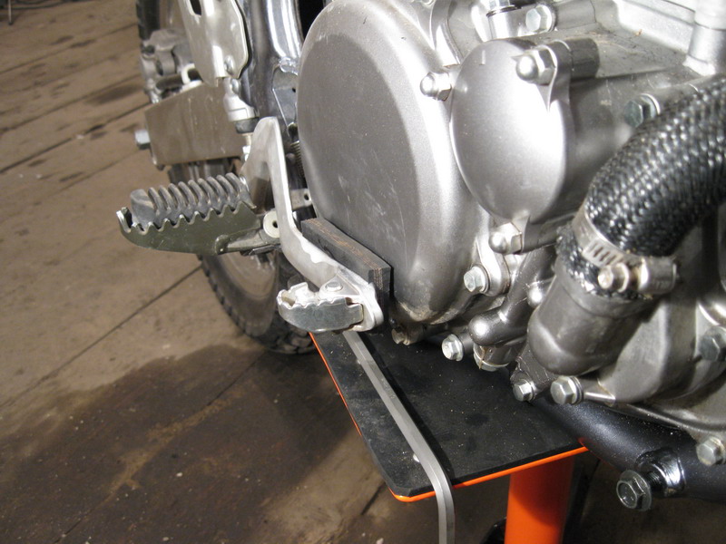

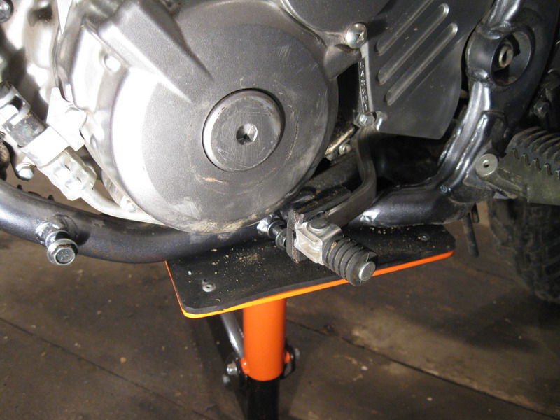

Вот бюджетный вариант предотвращения дырок в крышках картера
Армированная резина толщиной 10мм, протачиваем в ней паз под ширину педальки и садим на эпоксидку. Побочный плюс - педальки не погнуться, а только сточаться, если по асфальту.

Боюсь что при хорошем боковом ударе, особенно с левой стороны, все равно можно крышку пробить, погнув лапку, или если во время удара резинку сорвет. А так как ты гоняешь по говнилинам, то может и в грязи сорвать, или ветками в лесу. Возьми хотя бы напильником острые грани на лапке скоростей сними, скругли угол, которым дырку и пробивают.
Гек Дата: Чт, 25.11.2010, 07:46 | Сообщение # 14
Эндурист Болотный
Мотоцикл: Suzuki DRZ 400 S
Сообщений: 494
Quote (Rijiitip)
Теоритически, такая вероятность существует даже с накладными крышками, мы просто стараемся свести ее к минимуму.
Quote (Rijiitip)
Это же справедливо и для крышек :D. но резинки у меня бесплатные. Хотя, конечно, торчат они больше. Сезон покажет.
Quote (Rijiitip)
Ок. Принято.

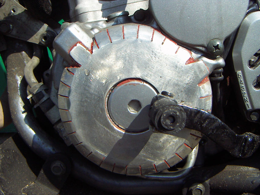

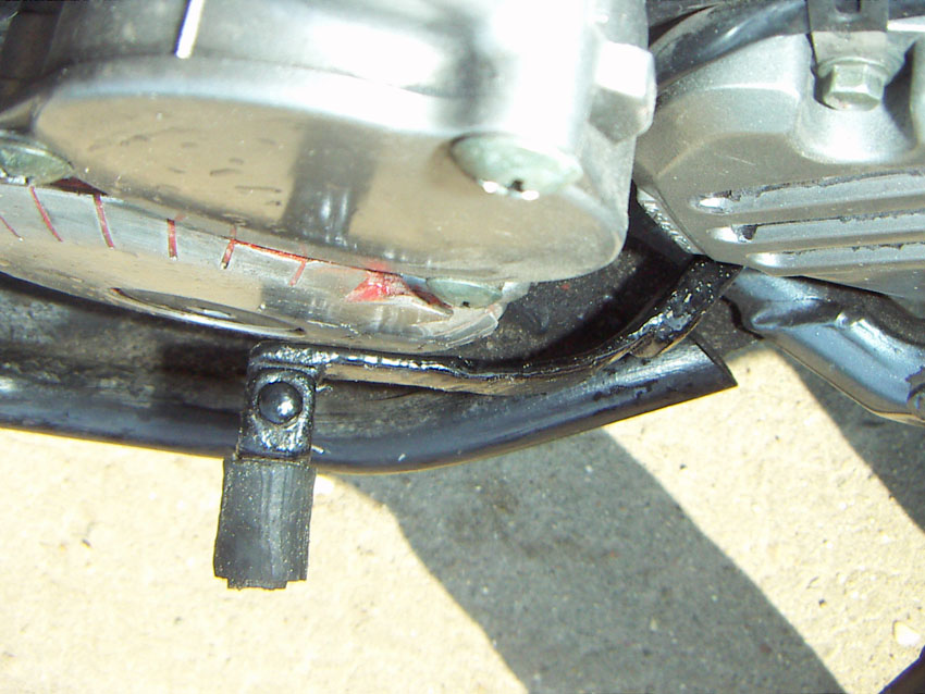

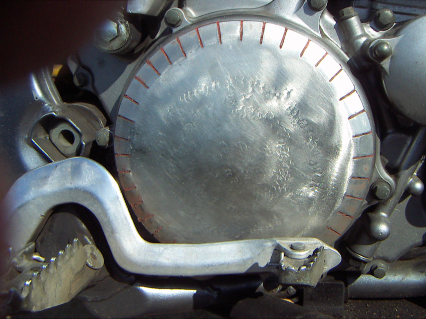

Готовые накладки на крышки это хорошо, но они не всегда есть, да и они тонкостенные. Задача у накладки распределять точечную нагрузку от удара на большую поверхность. Я делаю накладки обычно из нержавейки толщиной 2мм.(можно и больше). Вырезаю круг. Прорезаю "болгаркой" радиальные прорези. Потом, на наковальне, ударами молотка придаю накладке выпуклую форму. Удары следует наносить от центра до внешнего радиуса по спирали равномерно. Металл в месте удара вытягивается и выгибает накладку. Потом загибаю, прорезанные ранее, лепестки и приклеиваю накладку к крышке. Необходимо зашкурить и обезжирить склеиваемые поверхности. Накладки я приклеиваю красным силиконовым герметиком Permatex, он обладает хорошими клеющими свойствами. При склеивании накладку прижимаю к крышке при помощи палки и верёвки, остатки герметика удаляю. Через сутки можно и нужно ехать, но полное склеивание происходит через несколько суток. О полном склеивании можно судить, когда исчезнет запах уксусной кислоты. Уксусная кислота используется в качестве ингибитора полимеризации и её диффузия из толщи герметика занимает много времени. После этого оторвать накладку без её деформации при помощи простых средств невозможно.
