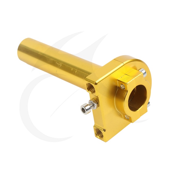

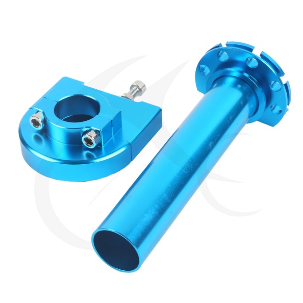

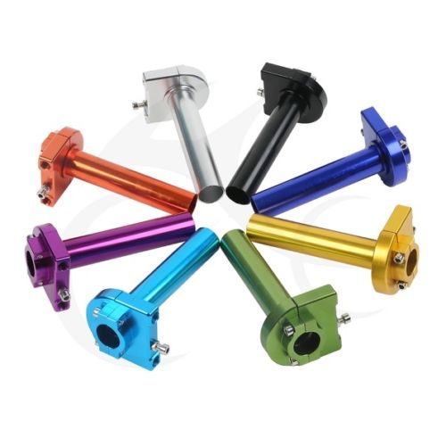

Попалось вот такое -диаметр явно больше штатной.На два троса.Да цена не кусается.Если самоцелью погоня за брэндами не ставится-вполне вариант...В плане практичности-герметичности смотрите сами   .       http://www.ebay.com/itm....t%3D6%2 6sd%3D161369243527&rt=nc

Юрец Дата: Вт, 14.04.2015, 21:40 | Сообщение # 54
Мотоцикл: DR-Z 400 S
Сообщений: 37
те что разноцветные на фото выше, есть у меня такая диаметр круглешка на 1см больше штатной, попробывать поставить не получилось так как нужны тросики другие,  так что если есть желающие попробывать обращайтесь
