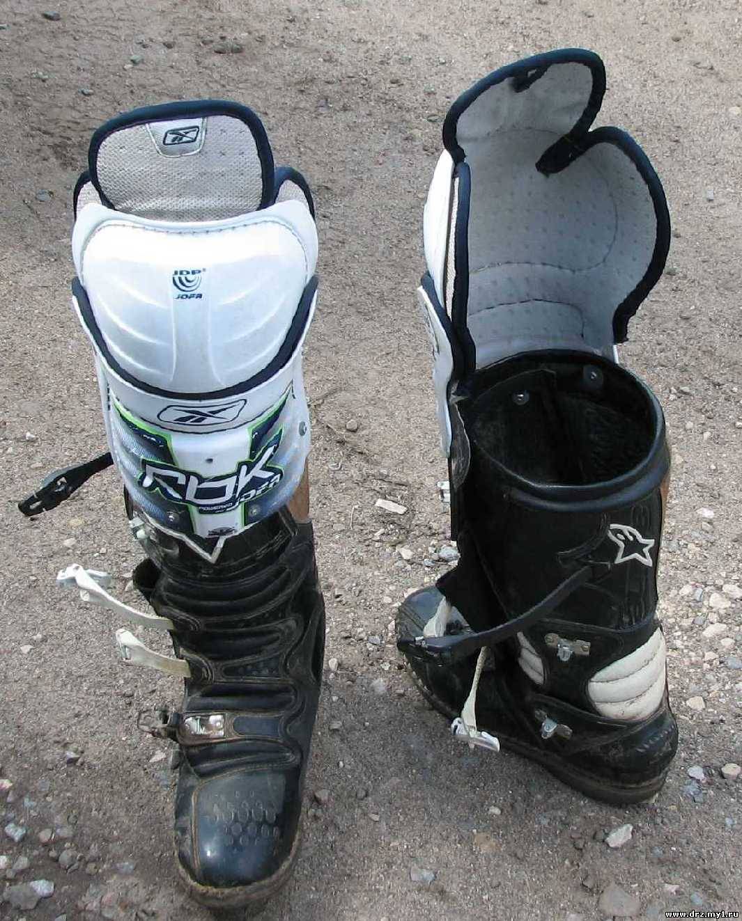

МОТОБОТЫ. Одевать отдельные наколенники, которые постоянно съезжают и жмут резинками мне надоело. Купил хоккейные щитки, частично их обрезал и приклепал через шайбы прямо к ботам. Итог – мощная монолитная, но достаточно гибкая защита ноги. Сверху закрываются штанами, отсутствует синдром «космонавта».:)
Моя оценка полезности этого тюнинга «5»

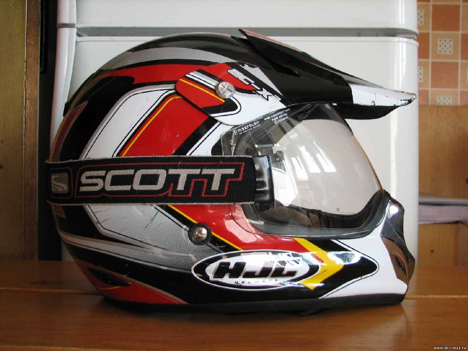

ШЛЕМ. Есть хороший кроссовый шлем, но всем понятны его недостатки при езде в грязь и дождь. Покупать второй влом. Взял стекло от Uvex Enduro (1.500 рублей), просто прорезал щели и вставил резинку от старых очков. Получилось на удивление хорошо. В дождь не попадает ни капли. На скорости довольно сильно дует снизу - пришлось пойти на еще одно извращение –заклеить низ скотчем.:) Итог - уже второй сезон устраивает и в городе и на трассе. При желании стекло быстро меняется на обычные очки.

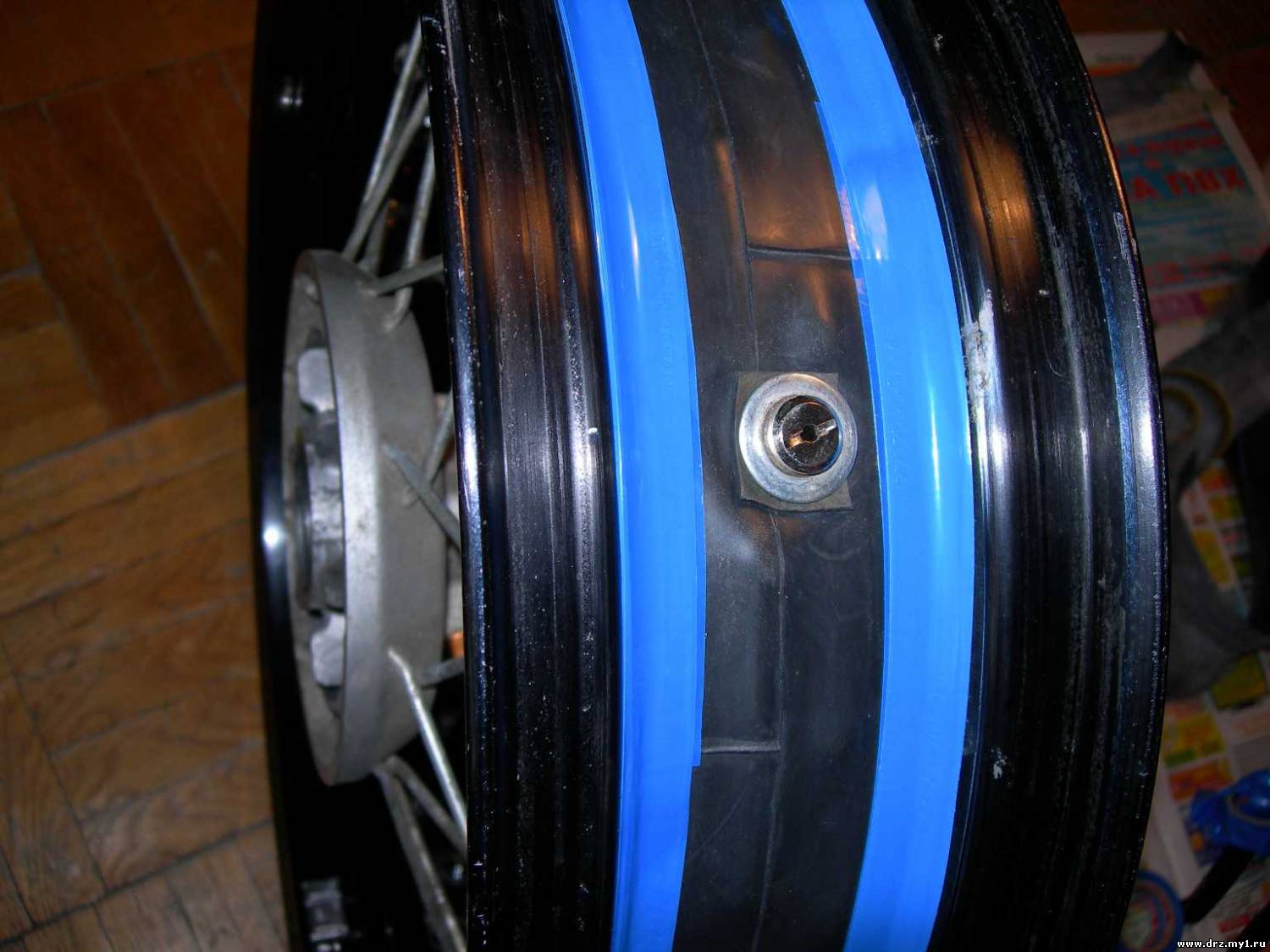

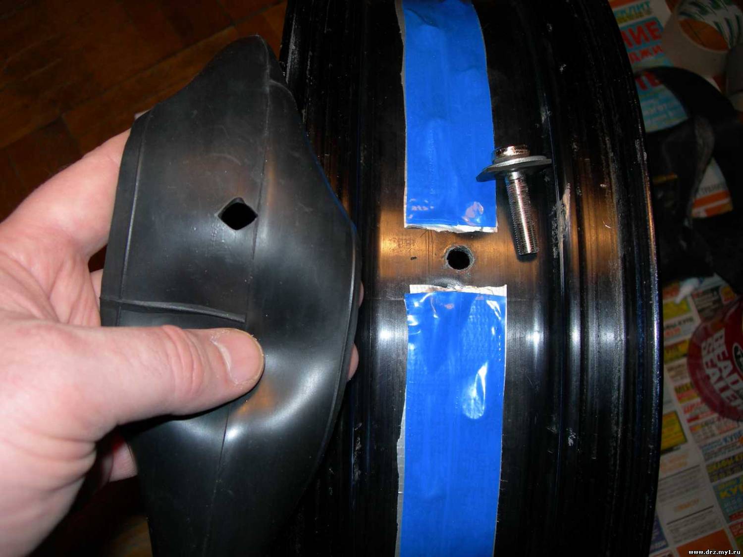

КОЛЕСА. Мысль о том, что когда-то придется в Зажопинске ночью в дождь прыгать на обочине со снятыми колесами и монтировками реально меня пугала (хотя широко известный в узких кругах Миша Сорокин (Мишутка) на своей Африке как-то за поездку заклеил заднее колесо 8 (!!) раз и не сильно этим парился).
Обода EXCEL в стоковом варианте SUZUKI DR-Z400SM (именно мотард!!) идут с хампами и изначально годятся для безопасной установки бескамерной резины (в моем случае это Пирелли Скорпион Синк).
Спицы герметизируются следующим образом:
1. Покупаем металлический вентиль.
2. Покупаем камеру для скутера 10 дюймов. Дело в том, что длина окружности ручья обода 129 см, а длина окружности внешней части камеры 10 дюймов около 115-120 см. Статический натяг в 10-15% безопасен для резины и создаст необходимую герметичность.
3. Берем изоленту и нож, а также подходящую шайбу под вентиль.
4. Отрезаем от камеры внешнюю часть с таким расчетом чтобы ширина получившегося кольца была равна ширине ручья обода.
5. Закрываем спицы изолентой в 3-4 слоя чтобы их металл не повредил при эксплуатации кольцо из камеры.
6. Вырезаем в камере отверстие под вентиль.
7. Одеваем кольцо из камеры на диск (предварительно надо это место немного промазать уплотнителем борта – «жидкой резиной»).
8. Вкручиваем вентиль.
9. Бока кольца приматываем изолентой несильно в 3-4 слоя. Изолента не должна ложиться на часть резины, прикрывающую спицы!
10. Сверху одеваем штатное резиновое страховочное кольцо.
Для установки резины не забываем зачистить выступающий сварной шов на ободе и также промазать закраины обода при шиномонтаже уплотнителем борта.
Вся эпопея с ободами подробно описана там:
http://www.moto.ru/ubbthre....ll&vc=1
Моя оценка полезности этого тюнинга «5+++»

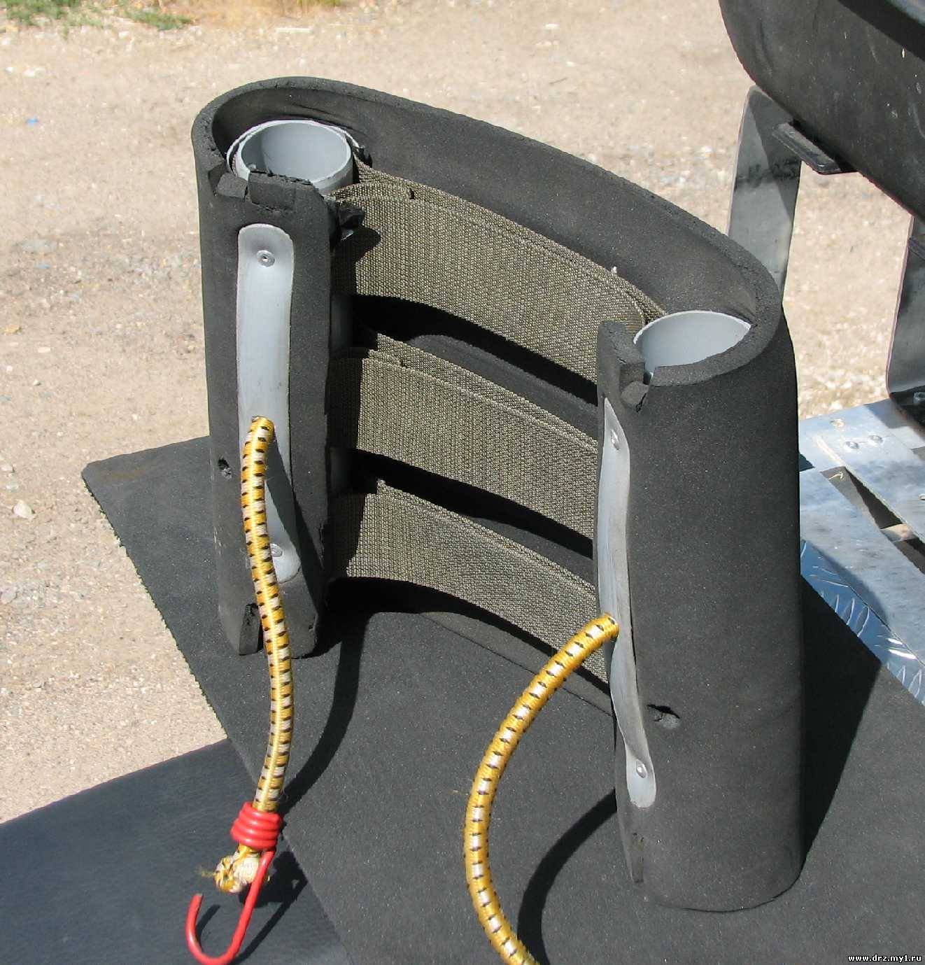

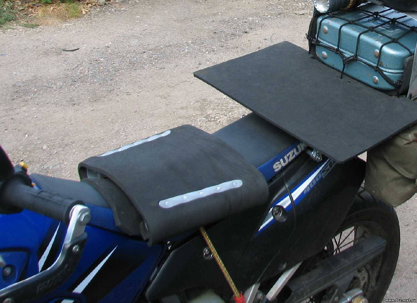

СИДЕНИЕ. Известная проблема «жердочки». После 100км начинаешь вставать, ерзать по седлу, короче – мучиться. Основных условий для счастья 3 - дешевизна, легкость изготовления и монтажа, возможность эксплуатации мотика со штатным сидением (я лично не хочу бесповоротно портить спортивную концепцию мотика, кому-то важно его потом продать и т.д.).
Варианты:
1. Перенабить сидение. Хлопотно + необратимо.
2. Купить тюнинговое гелевое сидение. Дорого + скорее всего, неоправданно по сути.
3. Просто кинуть поверх нечто мягкое (пенку, коврик и пр.) Проблема не решается, попа просто получает отсрочку еще на пару сотен км.
4. Купить гелевую подушку (продаются в конских магазах для наездников). Микс вариантов 2 и 3.
5. Сделать самодельную накладку. Этим и займемся!
Сидение должно быть широким, легким и не намокать.
Процесс:
1. Покупаем 4 сантехнических пластиковых трубы 50х300, прочную стропу 2,5 метра, штук 40 заклепок 4х20 (это минимум, можно длиннее) и туристический коврик (вообще-то понадобится только кусок примерно 30х60).
2. Отрезаем от труб соединительный раструб.
3. Режем ДВЕ трубы вдоль.
4. Режем стропу на 3 полосы длиной около 80см.
5. Оборачиваем две целые трубы полосами стропы в трех местах и одеваем сверху разрезанные трубки. Итог - прочнейший каркас, теперь прямо на мотике подтягиваем стропы так, чтобы вся конструкция улеглась на сидение.
6. Прошиваем всю конструкцию заклепками.
7. Вырезаем из туристического коврика кусок нужного размера и крепим его в нескольких местах на каркас. Я лично прихватил его полосками пластика.
8. Для крепления сверлим отверстия по центру труб и пропускаем резиновый жгут, которым можно быстро пристегнуть конструкцию к раме.
Итог на снимке - сидение сделано за 1 день, стоит копейки, легкое, не мокнет, размеры 30х30, ставится и снимается за 10 секунд. Минусы - некузявый вид, сложнее достать ногами до земли. Если первое тебя волнует - ты толстосум, а не почетный колхозник и зря все читал, если второе тебя волнует - ты вообще не байкер, ибо доставать ногами землю не наша стихия
Моя оценка полезности этого тюнинга «5+»

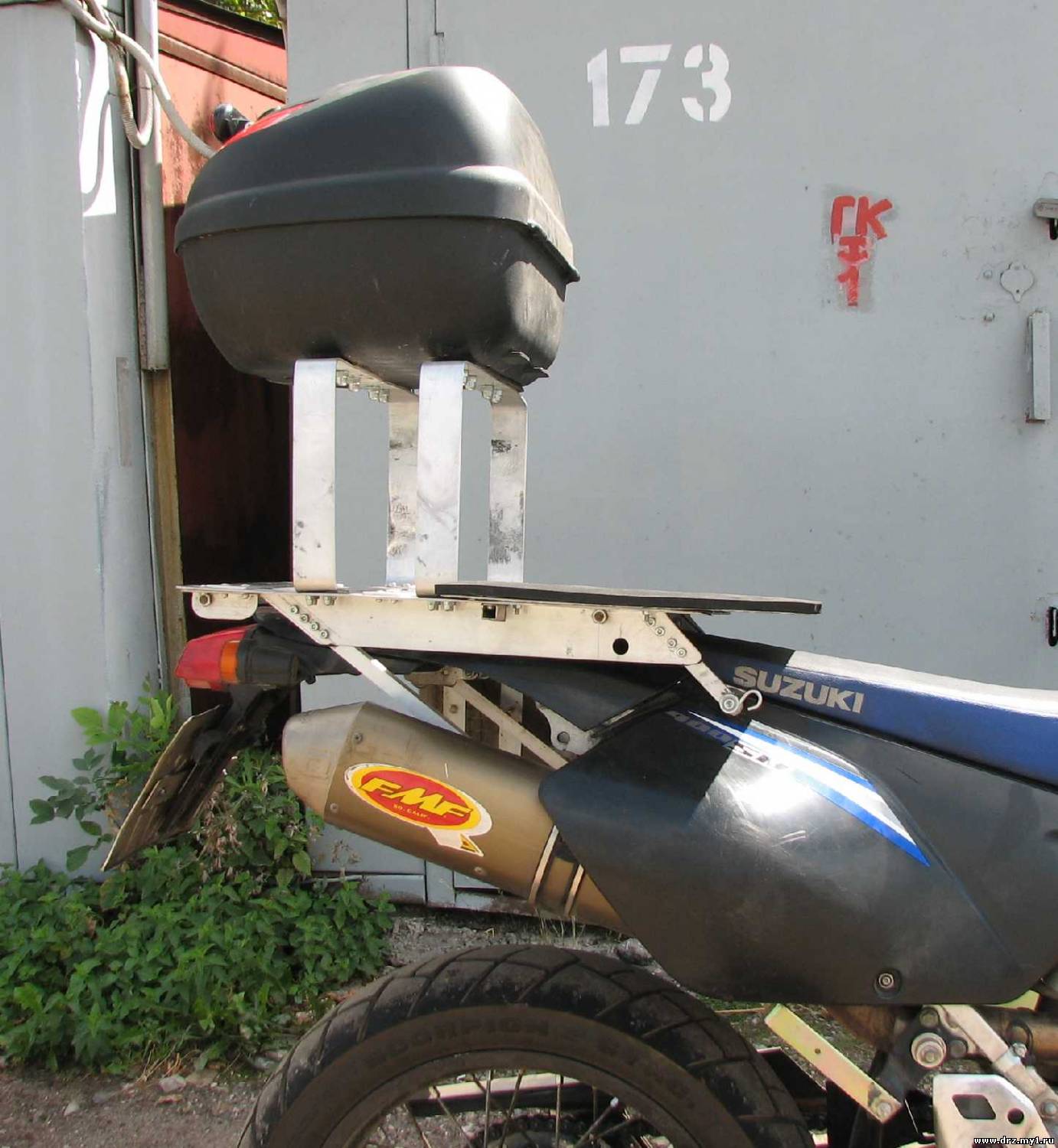

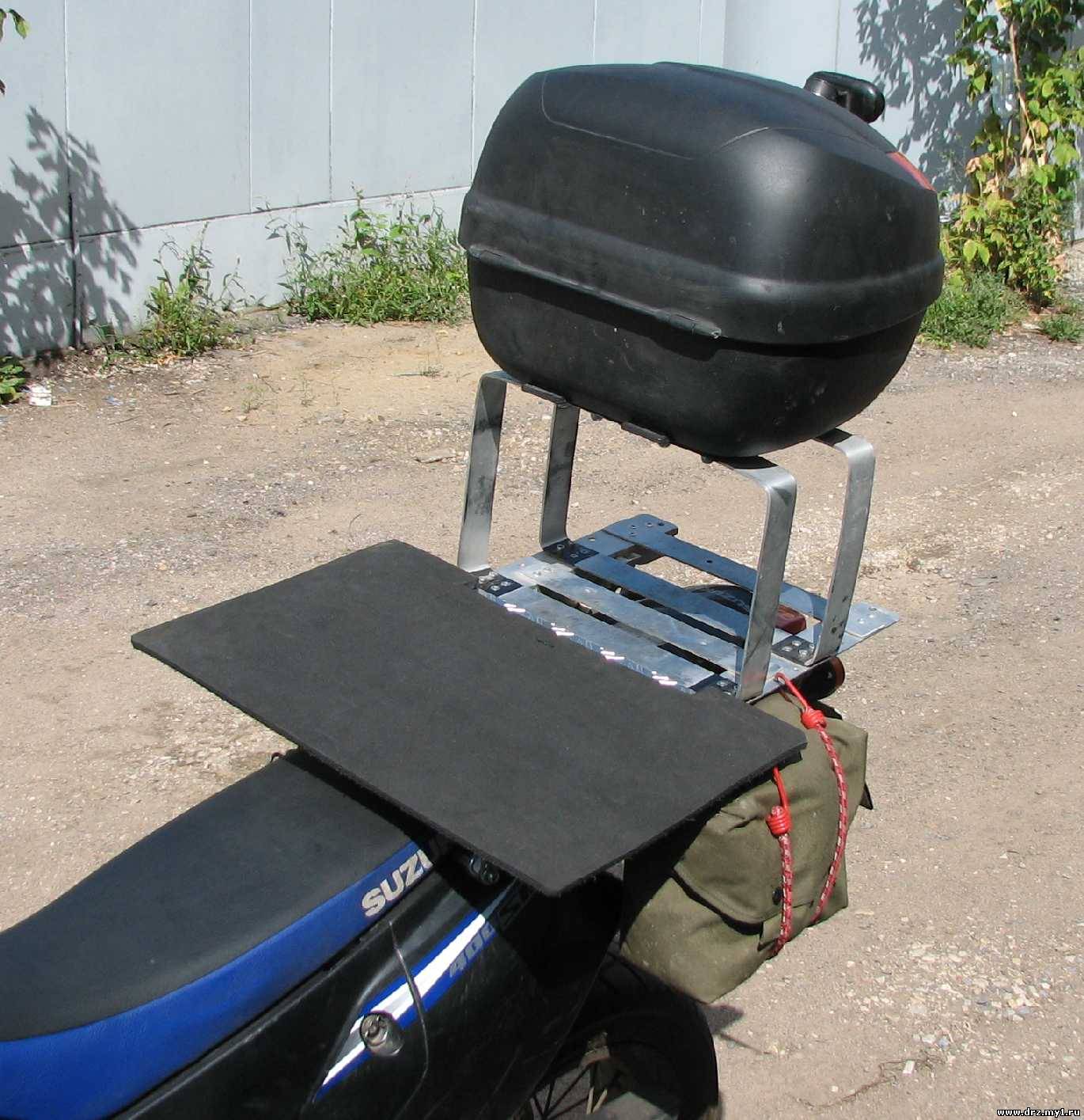

БАГАЖНИК. Ничего готового покупать не хотел, поскольку моя концепция предусматривала размещение большой сумки, кофра, канистры и подсумка для дождевика. Все это должно было не просто висеть на хвосте, а иметь три точки опоры. В итоге накупил алюминиевого профиля и мотик лишился пассажирских подножек, но обрел крепкий багажник. Все соединения болтовые. Спорное для многих решение, я и сам сейчас в итоге от такого метода размещения багажа откажусь – канистра лишняя, а центр тяжести довольно высок. По итогам 2 сезонов я пришел к выводу, что канистра вещь необходимая только в страшной глуши, да и туда лучше купить тюнинговый бак литров на 15-20. Дозаправиться из канистры за 2 года пришлось лишь 3 раза, при том, что две АЗС я просто проигнорировал по причине их внешнего ублюдочного вида.
Моя оценка полезности этого тюнинга «3»

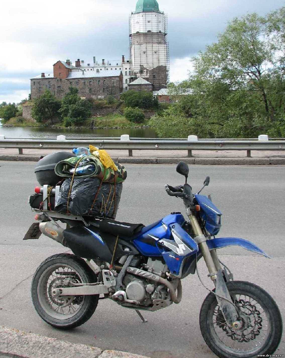

Вот итоговый вид в поездке

DReZinovod,
Про колёса : А по центру обода синее - это что намотано сверху спиц ?
Конечно в принципе идея имеет место быть , если использовать "грамотные " материалы . А то там , на мото ру чувак хотел вроде просто изоленты намотать и ездить biggrin Тут надо подумать как просто и надёжно загерметизировать спицы wink Например спицы заклеить каким нибудь листовым герметиком / сырой резиной а потом камерой от скутера ...
Сообщение отредактировал klr650 - Вс, 19.09.2010, 12:10
DReZinovod Дата: Вс, 19.09.2010, 12:34 | Сообщение # 5
Мотоцикл: DR-Z 400S K6 (Jpn)
Город: Обитель лжи
Сообщений: 867
smile тот чувак и есть я. с изолентой реально идея была бредовой, как ты говорил - так и получилось..
см. п.5 -
Quote (DReZinovod)
ты опять упустил пункт из описания процесса:
Quote (DReZinovod)
klr650 Дата: Вс, 19.09.2010, 14:31 | Сообщение # 6
Сообщений: 10802
DReZinovod,
Смотрел ещё раз и ничего не понял . Там говорится про камеру и изоленту . Что опять изолента ? biggrin :D biggrin Но там под ней что то белое торчит в разрезе под золотник . Ты чем спицы герметизировал ? А , почитал ещё раз ( немного непонятно написано ) - уплотнитель для бортов . Это и есть белое под изолентой ? Ты ей получается замазал спицы ? А она после высыхает становится как что ? ( по консинстенции / твёрдости ) - сырая резина , высохший силиконовый герметик , невысохший герметик , клей БФ , пластилин , просто резина , пластмасса , кал ( ненужное зачеркнуть )
Не, белое - это тоже изолента, просто моток кончился, взял другого цвета. спицы я ничем не замазывал. Главное здесь - это резина камеры, плотно прилегающая к ручью обода. Идея в этом (!!), а все остальное - по вкусу.

Про идею с козырьком на крыле я тебе уже свое ВАУ! сказал - фотку в раздел фотоальбома "тюнинг крупным планом" обязательно вставь. В принципе туда все твои идеи не мешало бы вставить (кроме на мой взгляд неудачного решения с багажником).
Когда рассказывал про сидушку не очень понял, но когда увидел фото то все стало ясно. Очень оригинально и практично. 5+

Вчера видел решение по шлему. Классно! Отличная альтернатива кроссовому шлему со стеклом!
