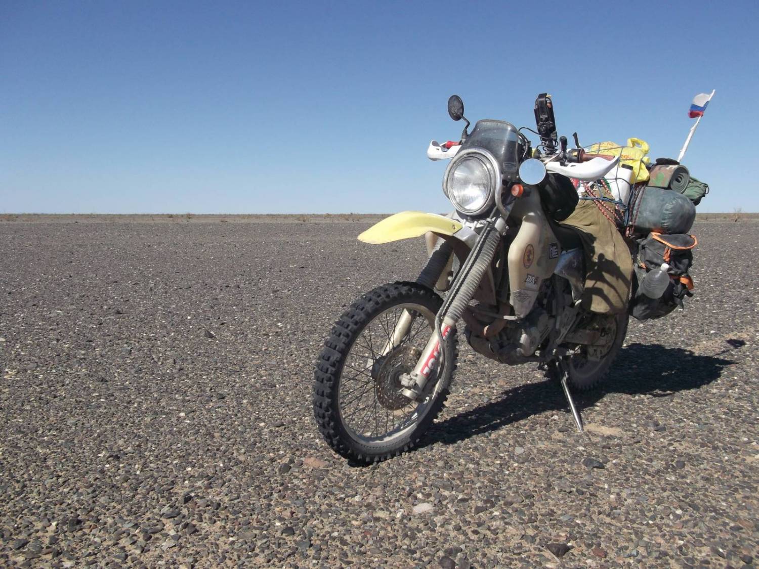

Планирую на майские прокатиться в западный Казахстан.Выбранный маршрут предполагает 600 км автономного пробега.Чтобы не перегружать подрамник и не вешать весь груз назад придумал свой способ крепления канистр.

Карандаш Дата: Вт, 29.03.2016, 11:33 | Сообщение # 6
Мотоцикл: DRZ 400 S, Djebel Edition
Город: 54, Новосибирская обл.,с. Лебедёвка
Сообщений: 579
Репутация: 16 ±
Что-то для 600 км много бензина готовишь. Бак на 28 литров? Ремнями весь бак похеришь. Некрасивый будет. Жалко. А так хорошо. Ногам не мешает? У меня бензин в боковых сумках, перекинутых через седло - просто брезентовые штаны, снизу штанины на хомутах. Требуемый объем штанин регулируется хомутами. Обычно по 5 литров с каждого бока, но туда войдет и по 10 литров. Итого + 20 литров к баку.
Тяги от багажных рамок переделал бы - их пустить пониже, чтобы максимально разгрузить подрамник.
вот как здесь, например
http://www.drz-club.ru/photo/4-0-42
http://www.drz-club.ru/photo/4-0-40
У меня примерно так же сделано, возил много, далеко и по плохим дорогам - всё целое.

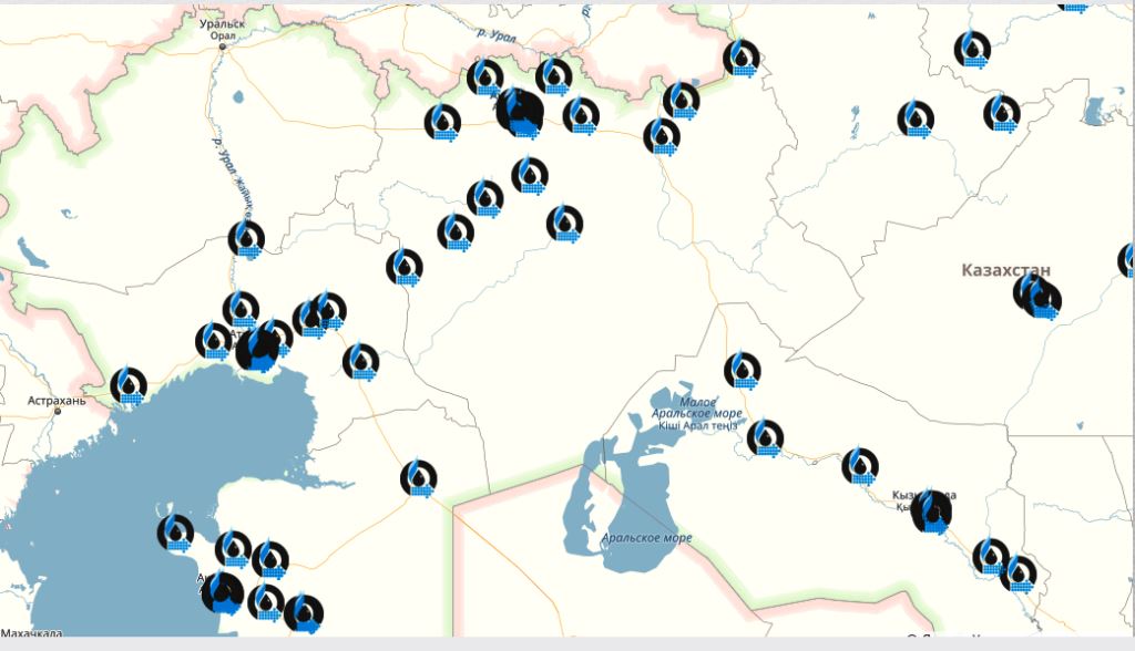

Redsky Дата: Вт, 29.03.2016, 14:38 | Сообщение # 10
Мотоцикл: suzuki drz 400 sm
Город: Aktau
Сообщений: 153
Аква привет.
Куда ты собираешь ехать с таким обьемом бензина?  :)
Из того, что мы здесь ездим, нет необходимости в таком количистве бензина, но все зависит от маршрута.
посмотри здесь сеть заправок Запад Казахстана КМГ:
http://www.kmgazs.kz/ru/ внизу страницы, там же есть мобильное приложение.
Прикрепления: 9746877.jpg(70Kb)
