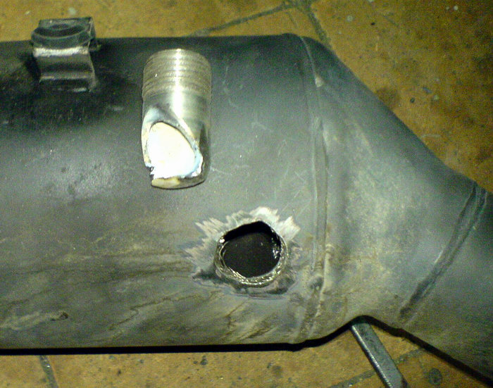

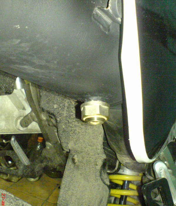

А я так прокачал.
Отверстие сделано в первую камеру.
Звук как будто дырявый глушитель.
Зато можно поставить заглушку.
В глаза не бросается. Видно только с низу.
С родным ходил 135.
С дыркой сразу пошел 150.
Можно краник поставить!!! smile
Прикрепления: 6099280.jpg (109.9 Kb) · 1944156.jpg (127.2 Kb)

Garry Дата: Пт, 14.01.2011, 23:03 | Сообщение # 6
Мотоцикл: Suzuki DL650A
Город: 96
Сообщений: 723
master9-9, а низы изменились?
Garry Дата: Пт, 14.01.2011, 23:16 | Сообщение # 7
Город: 96
Сообщений: 723
Quote (master9-9)
Для низов хватало проходимости в штатном исполнении.
я в смысле - хуже не стали ?
