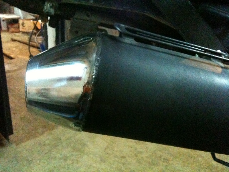

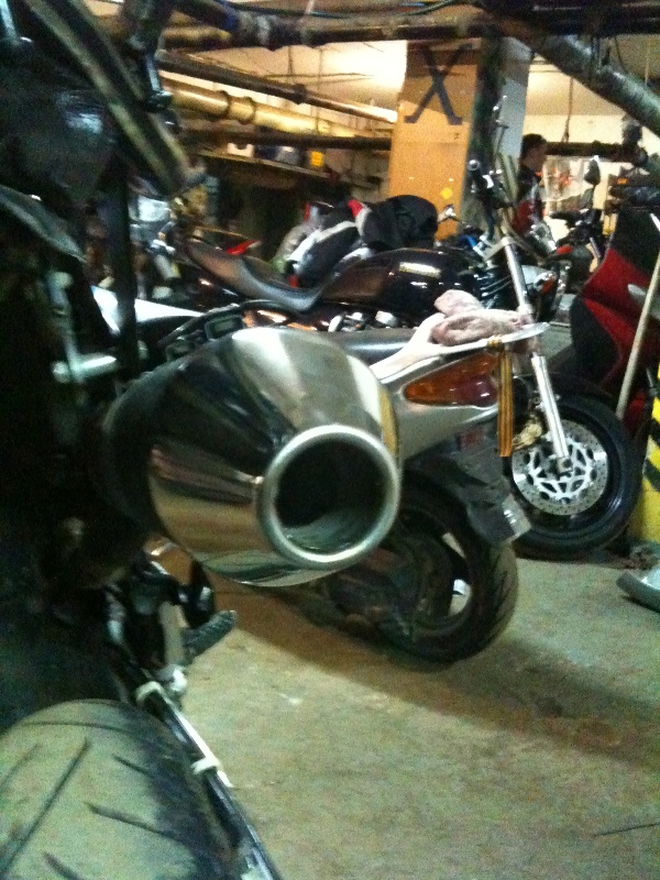

Вот как выглядит переделанный стоковый.
Звучит просто шикарно (на мой взгляд) басисто и не слишком громко.
Мое мнение что переделка стокового это оптимальный вариант.
Quote (Alex|FM|)
Ничотак. Отписал в личку.
4 000 это переделка стокового.
Изготовление хромированного 7000 рублей, но по мне так лучше переделать сток.
Прикрепления: 5457724.jpg (201.9 Kb) · 9394402.jpg (238.6 Kb)

Вся работа занимает несколько часов (сколько точно не знаю), но лично я утром его попросил и вечером. когда пришел в гараж, все было готово. Помимо звука увеличилась максималка до 160 и стал немного, но ощутимо мощнее.

Становится значительно легче. Вся оригинальная внутрянка вынимается (трубки, сетки, перегородки), остается только корпус в который все и вставляется.

Не вопрос. Настоящий. Звук зачетный!

Я не присутствовал в процессе изготовления, внешне там вместо всех потрохов вставлена флейта (достаточно широкая трубка как сетка), а в конце (последние сантиметров 5 она без перфорации). Насколько я понял там всего две сложности: сварить неоднородные металлы (колпак и корпус) и сделать кривой пас у флейты в дальнем конце (трубка выходит не под прямым углом). В теории любой профессиональный сварщик в силах это сделать.
