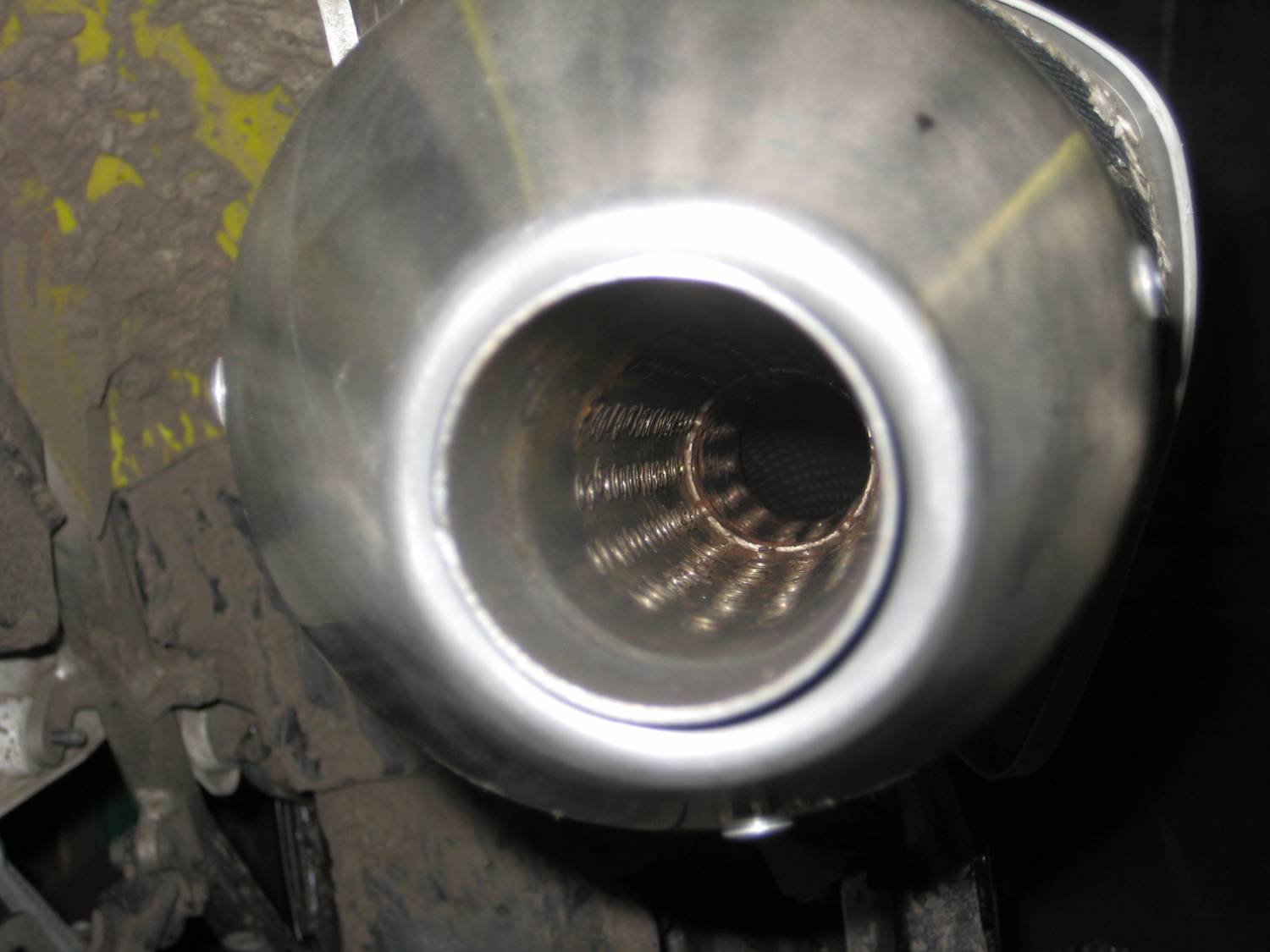

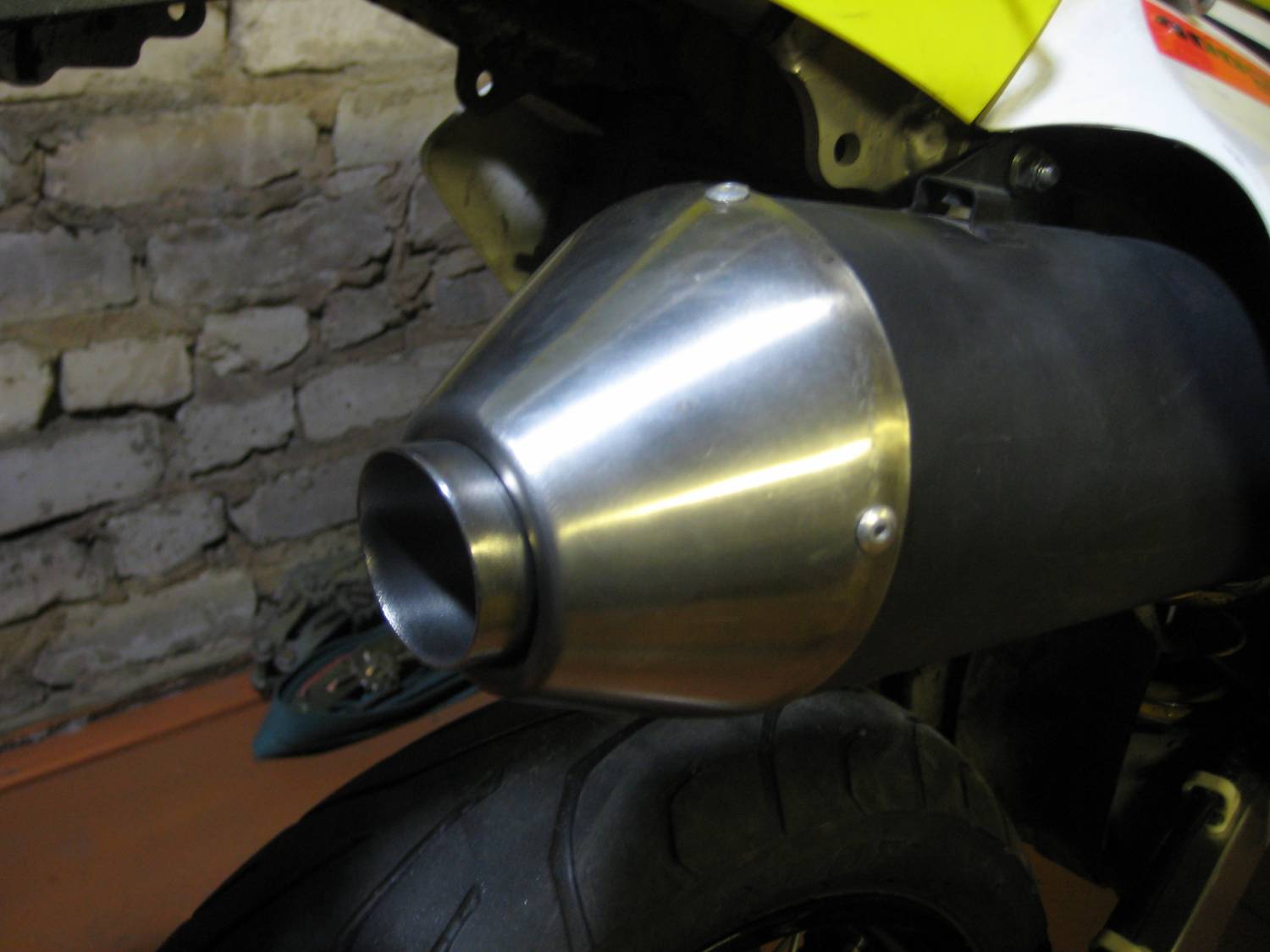

Смотри на форуме раздел впуск/выпуск,тема- сток в прямоток. Только набивай проф. набивкой-мин вата быстро выгорает. Получается красиво и звучит сочно.
Прикрепления: 4657916.jpg (92.5 Kb) · 2027336.jpg (89.9 Kb)

Quote (razgulyaev-kn)
Получается красиво
Ну да , хорошо сделал . Качественно . Интересно послушать как звук . Во интернету не предлагай - это не то ваще . Только вот клёпки гляжу алюминевые у тебя ... это немного не правильно но не страшно .

Сообщений: 654
их разбивает!

razgulyaev-kn Дата: Чт, 29.03.2012, 19:26 | Сообщение # 30
Мотоцикл: 400SM, ИЖ-М15,WR450F
Город: Костромская обл.
Сообщений: 22
Да вроде не разбивает заклёпки. Я с этим глушителем почти два сезона откатал. А звук теперь надо слушать в Нижнем Тагиле.
