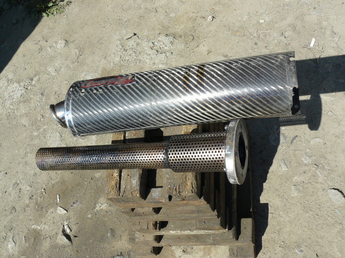

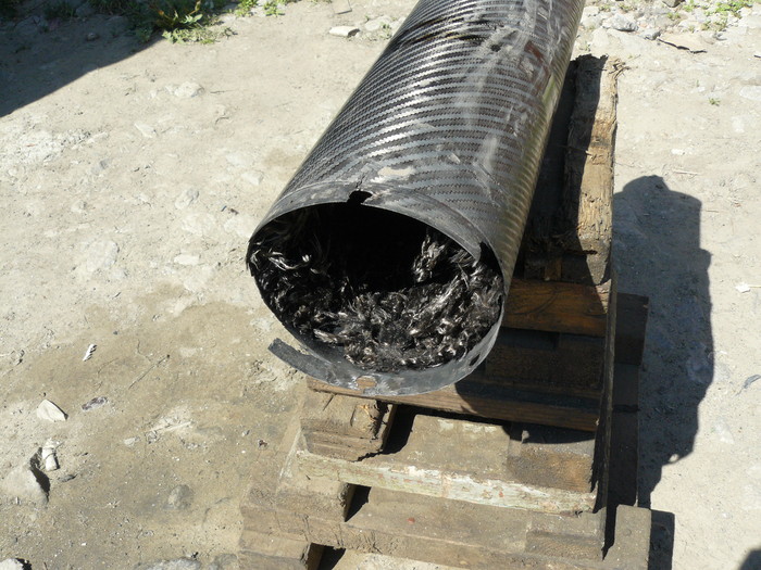

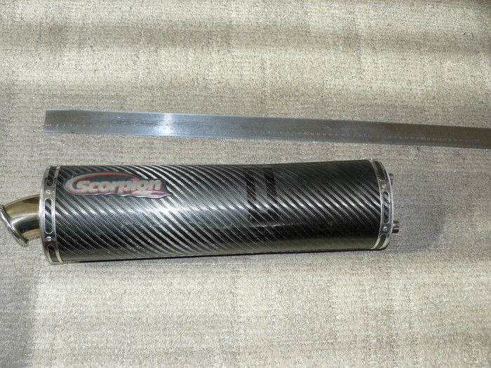

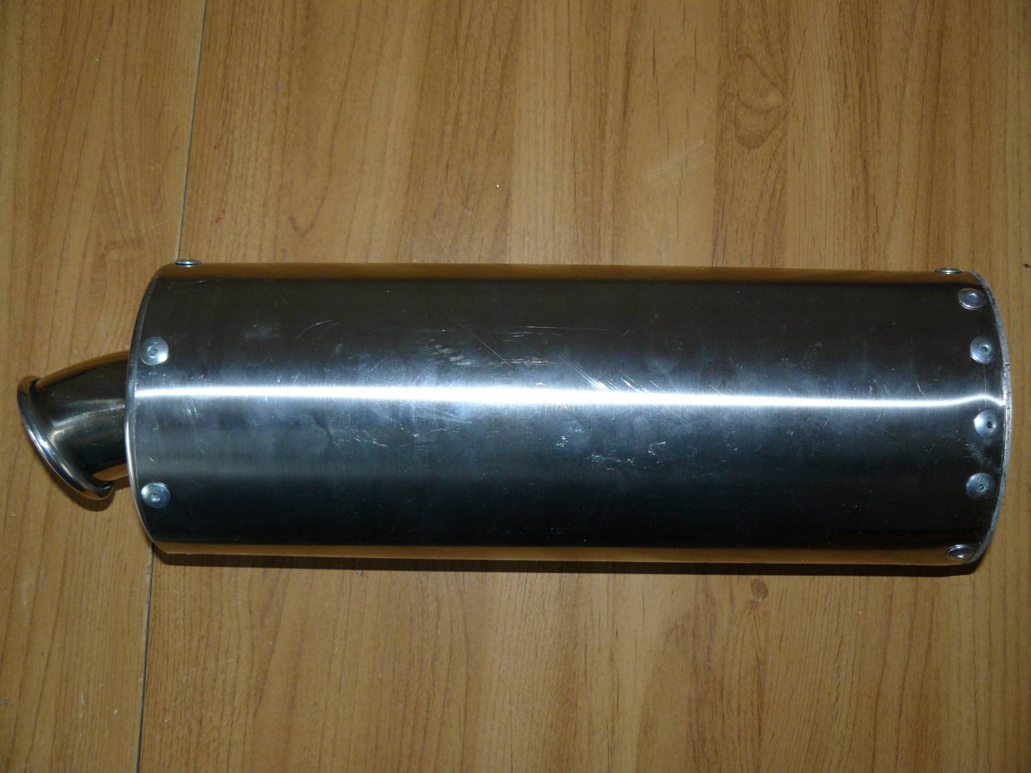

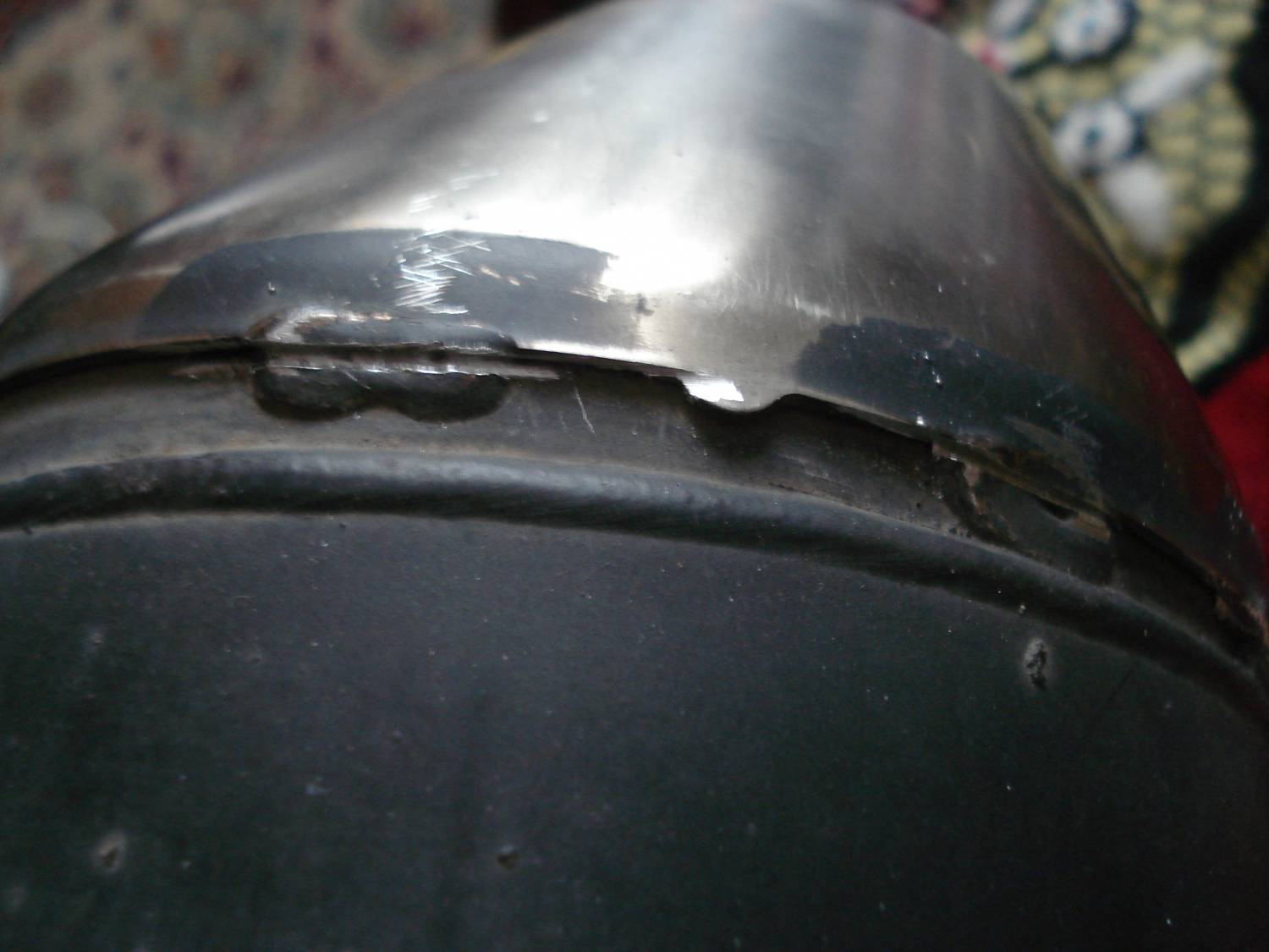

переделал карбоновый скорпион:
Прикрепления: 7452491.jpg (166.0 Kb) · 2421056.jpg (159.2 Kb) · 0881974.jpg (170.3 Kb) · 9393904.jpg (121.6 Kb) · 1466319.jpg (152.2 Kb) · 6183134.jpg (136.1 Kb)

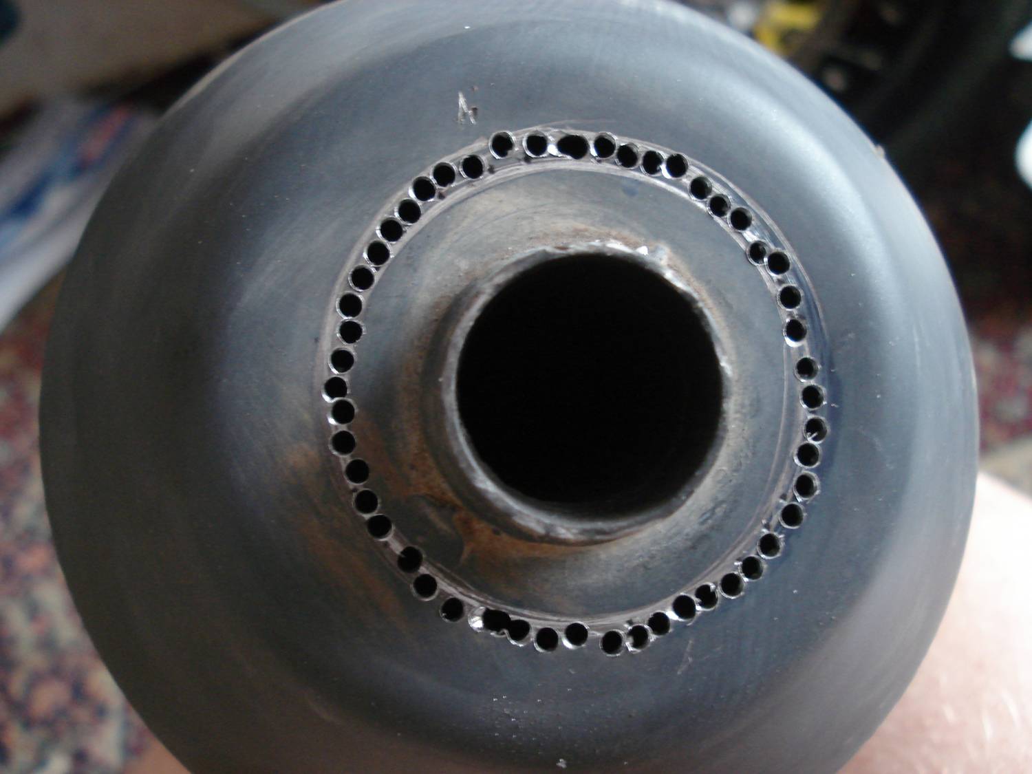

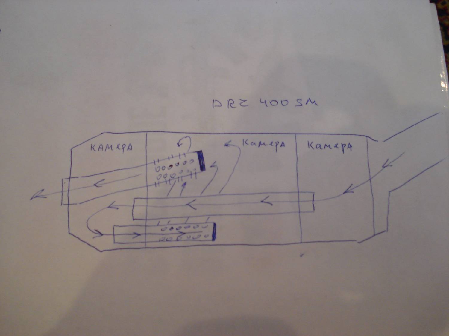

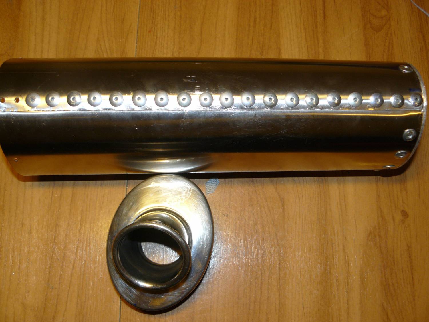

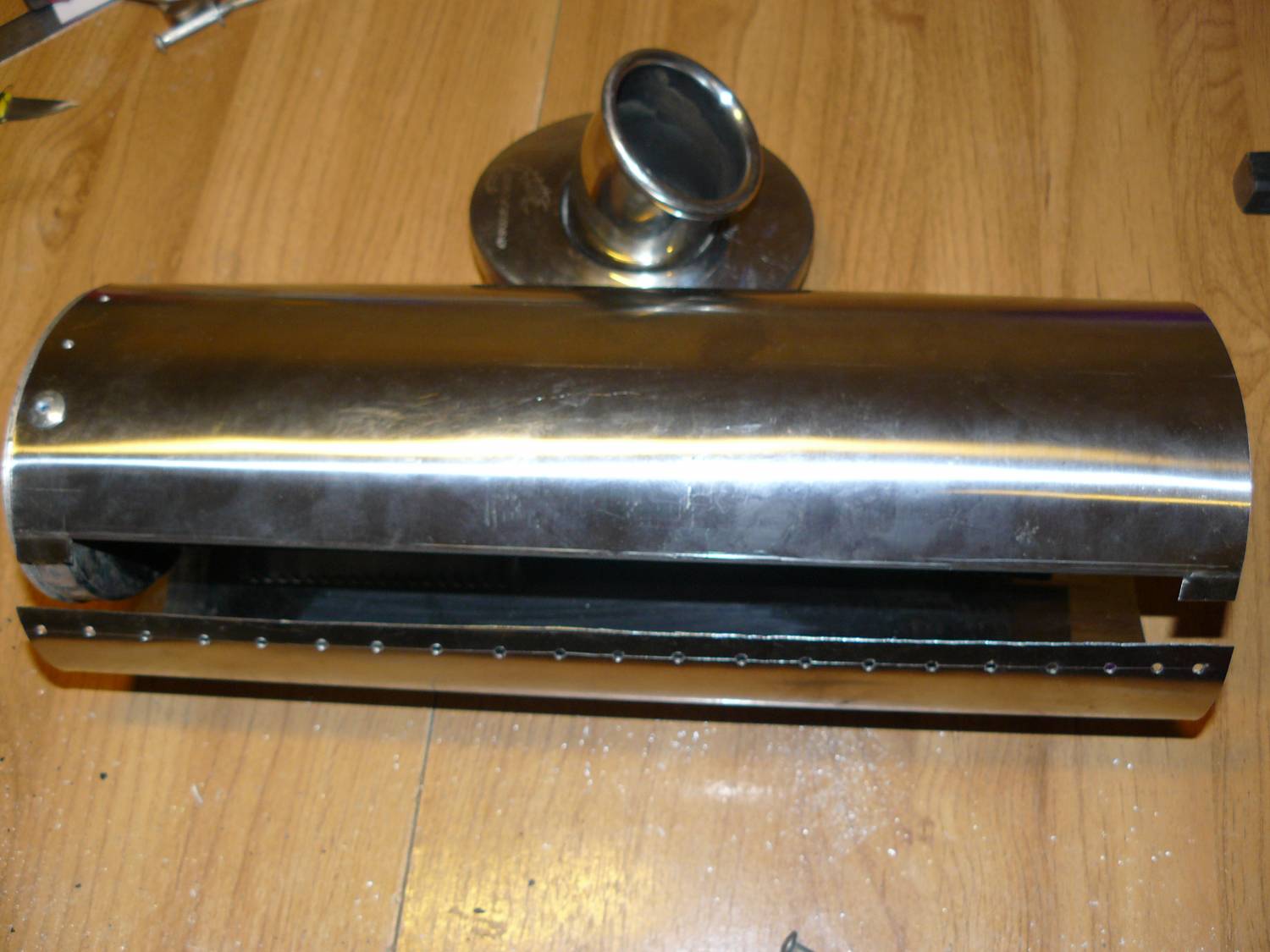

Привет! с глушаком от drz-этки сделал следующие -
Прикрепления: 3063233.jpg (97.8 Kb) · 7015979.jpg (108.2 Kb)

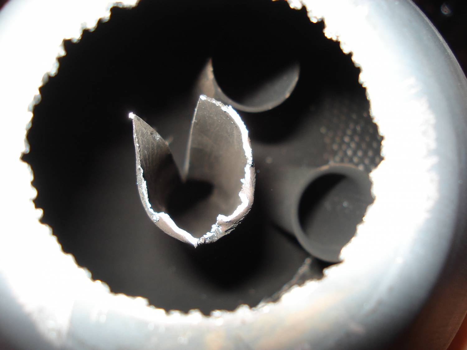

ещё фотки
Прикрепления: 6331520.jpg (74.3 Kb) · 7786415.jpg (169.8 Kb)

и ещё ............что то последнеё фотки нет. ну и вот - потом выточил стакан , глухой с одной стороны и насверлил в нем отверстий диам. 4мм много по всей длинне, вставил его во внутрь привернул шурупами , надел декоративный стакан и посадил на заклёпки - звук стал очень басистый громкий мощный и не каких хлопков в при перегазовке и сбросе газа!
Прикрепления: 1040589.jpg (62.2 Kb)
