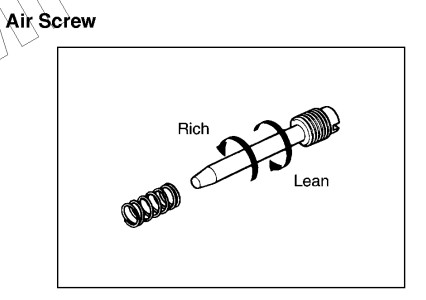

DReZinovod Дата: Ср, 25.05.2011, 01:16 | Сообщение # 10
Мотоцикл: DR-Z 400S K6 (Jpn)
Город: Обитель лжи
Сообщений: 838
Quote (DimonNS)
выкручивание богатит смесь, закручивание беднит
А вот в мануале на RMZ250 наоборот - закручивание богатит.
Quote (ershn8d)
Вот вам ребят, развлекайтесь: http://kickstarter.org/index.php?ind=reviews&op=entry_view&iden=33
Здесь тоже автор пишет одно, а ниже его поправляют, мол, он все напутал.. smile
Народ, так как все же правильно - куда крутить чтобы обеднить/обогатить смесь? wacko
У меня в принципе есть догадка - правильно и там и там, поскольку на RMZ краник регулирует воздух, а на DRZ - топливо. Но хочется услышать мнение ведущих собаководов.. tongue

klr650 Дата: Ср, 25.05.2011, 11:47 | Сообщение # 11
Классическая схема - откручиваешь богатит .
