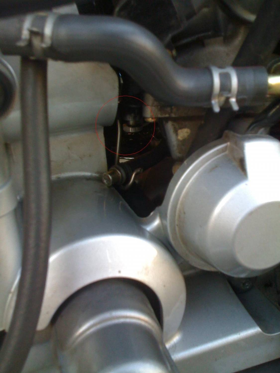

punker Дата: Ср, 13.07.2011, 21:23 | Сообщение # 26
Мотоцикл: suzucki drz sm 05
Город: Спб
Сообщений: 5
как раз сегодня искал этот винтик, а то стал на холостых глохнуть, кажется нихрена не нашел, посмотрите на фотке обведенный это он?
Прикрепления: 9656869.jpg (96.7 Kb)
Genek Дата: Чт, 14.07.2011, 03:52 | Сообщение # 27
Сообщений: 271
punker, - эта крутилочка для регулировки смеси, тот, что расположен чуть ниже отвечает за холостой ход, так что покрути его, хотя первый так же незначительно будет влиять на обороты холостого хода.

punker Дата: Чт, 14.07.2011, 08:59 | Сообщение # 29
Город: Спб
Сообщений: 5
Genek, Спасибо, получается мне нужно крутить винт который с резиновой трубкой и закрепелен крючком? wacko
Genek Дата: Чт, 14.07.2011, 13:58 | Сообщение # 30
Сообщений: 271
punker, - если для регулировки оборотов холостого хода, то да, именно его.
