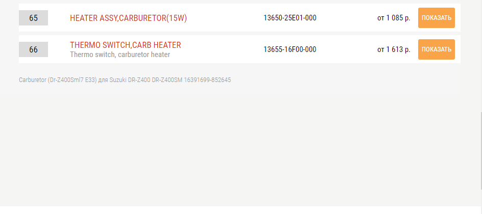

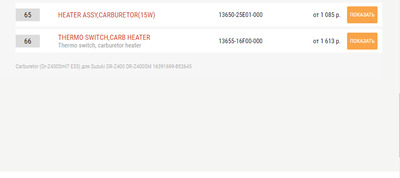

1Влияет на первой трети.
2Нужно поднимать иглу (или увеличивать жиклер)
3В списке деталей нет №69 или показывай фото.
4 Нет не должно.
5 Не беда.
Прикрепления: 8838444.png (21.7 Kb)

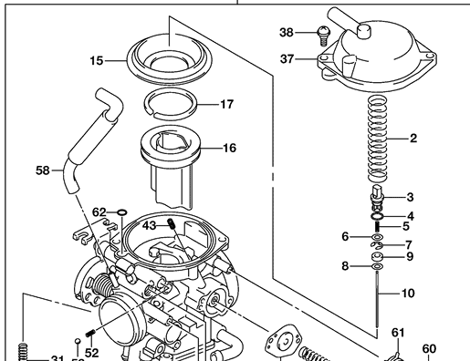

Спасибо за ответы!
Прикрепления: 1105169.png (366.9 Kb)

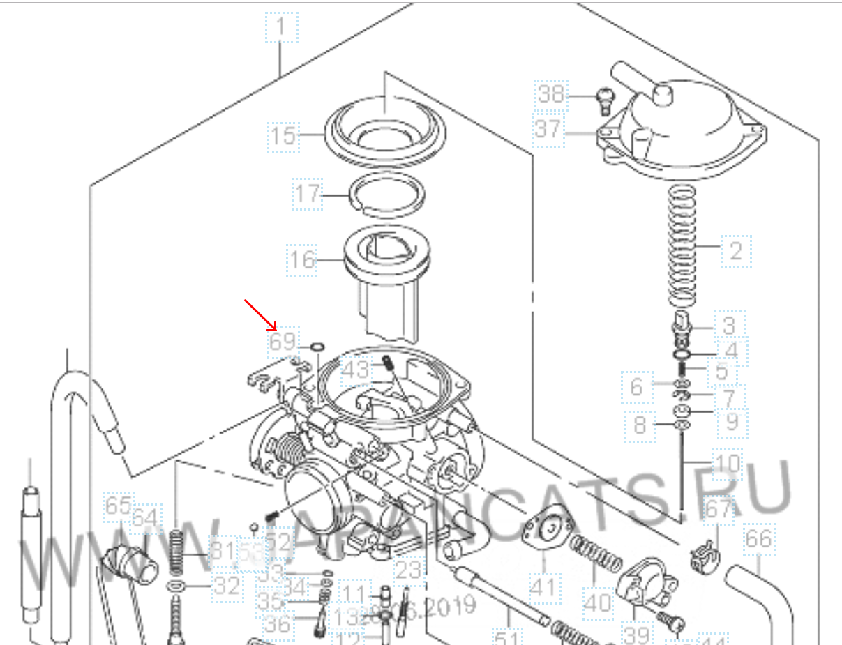

She Дата: Пн, 01.07.2019, 01:48 | Сообщение # 318
ArtArh, ну тогда написал бы что у тебя японская версия.
На американских так. Кольцо нужно обязательно.
Прикрепления: 6935785.png (43.3 Kb)

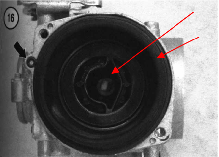

Щас я скажу как соединяется очко с ручкой газа))))

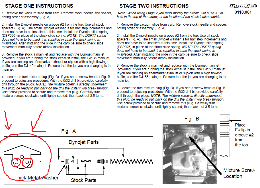

В шибере под номером 16 есть отверстия 2 штуки которые выходят в его зашиберное пространство - там создается вакуум когда кожа на очке расслаблена и дроссельная заслонка открыта вышеописанным методом. Таким образом над мембраной создается вакуум(вернее отрицательное давление) но когда очко сокращается - дроссель закрывается, препятствуя тем самым проходу вакуума из коллектора к шиберу, и шибер закрывается...
В инструкциях к диноджетам написано рассверлить эти два отверстия прилагающимся в комплекте сверлом - для того чтобы ускорить процесс подъема шибера
Добавлено (02.07.2019, 20:06)
Я когда диноджет ставил всю голову сломал - думал в каком месте карбюратора просверлить эти 2 отверстия - эта картинка - это вид шибера "с торца"
Добавлено (02.07.2019, 20:07)
adafaddrz, Проверь нормально ли сообщается бензобак с атмосферой
Прикрепления: 2715132.png (233.9 Kb)

She, Возможно и так я не физик, суть в том что это упадшее давление проходит по тем самым отверстиям в шиберной заслонке которые там уже есть и которые предлагается увеличивать в мануале диноджета специальным секретным сверлом диаметром 5/32 дюйма
А отсутствие кольца возможно(я не помню конструкцию) ведет к несанкционированному проникновению в эту полость над мембраной постороннего воздуха. Чем и занимается падла-соленоид на весьма легальных условиях
