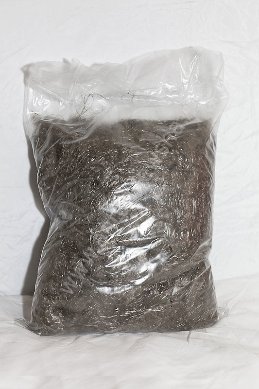

Propeller13 Дата: Пн, 04.04.2016, 09:24 | Сообщение # 25
Мотоцикл: ktm xc525
Город: 93, Краснодар, Славянск-на-Кубани
Сообщений: 60
Цитата Andy13 ()
тоже вопрос встал, чем набитьсябрать в леруа руквул или покупать фирменную?
методом проб и ошибок найден материал для набивки  и чтоб недорого и нормально. Это базальтовая вата. обычная мин.вата сгорит. Я брал базальтовую вату в магазине печей и каминов. брать надо ту что в мешке, типа насыпью лежит. причем брать надо ту, в которой половина волокон длинные, как волосы. потому что та, которая  как мин.вата из тонких коротких ворсинок - не брать,вылетит все. именно длинноворсная базальтовая вата нужна (на волокно похоже), порой надо пересмотреть несколько мешков, прежде чем попадётся то что надо. не всегда одинаковой фракции вату в мешок могут положить.
