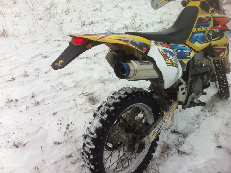

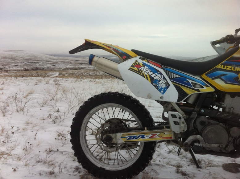

Cold_Wind Дата: Пт, 23.06.2017, 10:44 | Сообщение # 33
Мотоцикл: suzuki drz 400 Honda CRF450r
Город: 19 р Хакасия г Черногорск
Сообщений: 9
Не знаю уж прав я или нет  но я использую в место набивки металлическую сетку самую мелкую и строительного магазина обматывая ей флейту внутри глушителя не слишком плотно. И вообще  заколхоженый глушитель использую изготовленный из стока и китайского авто тюнинга из магазина аксессуаров выглядит так.  Странно Почемуто фотки когда на сайт загружаю они верхтормашками получаются.
Прикрепления: 4353461.jpg(187Kb) · 1311367.jpg(166Kb)
