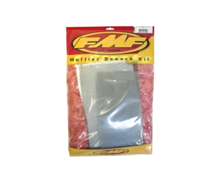

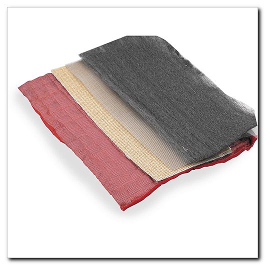

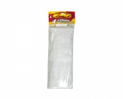

Пилять.. angry Убил целый день, а все из-а придурковатого сайта FMF и полного отсутствия такой инфы в российском инете.. На thumpertalk у парня была такая же фигня:
http://www.thumpertalk.com/forum/archive/index.php/t-772154.html
Здорово путало то, что почти везде на рисунках содержимое пакета с одни и тем же партнамбером отличается - где беленькое, где красненькое, где мочалки пушистые, где ткань гладкая.. wacko
Короче, вариантов до хера, но из проверенного и доступного пихать в банку FMF можно следующее:
1. Если прогорела только набивка, то FMF 4-Stroke muffler repack #010590. Цена 10 баксов.
2. Если менять всю начинку (набивка, сетка и пр.), то FMF 4-Stroke muffler repack #012899 или как вариант Moose (EXHAUST, UNIV RE-PACK KIT) #1860-0037. Оба примерно 30 баксов.
Я заказал #012899, отчет о замене набивки глушака FMF на моте с пробегом 25 тыс. выложу позднее.

Ну вот чего-то я все же спутал.. В #012899 в комплекте пришло:
1. Мягкая набивка
2. Маленький тюбик высотемпературного силикона для герметизации банки.
3. Шестигранник
Сеточек нет.. cry Надеюсь, старые у меня еще не прогорели до дыр..
