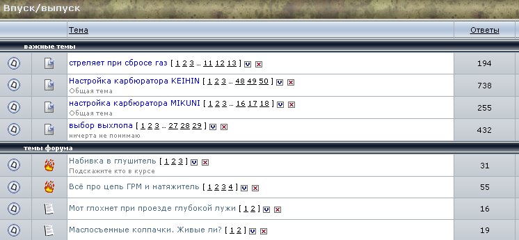

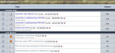

Так закреплено вроде. Или как то по другому?

Я внутреннее содержимое имел ввиду, к примеру про кейхин там ведь не на 50 страницах настройка описана smile

Да . Есть немного . Некоторые спрашивали отдельно и ответы раскиданы . Соберу все темы в одну про кейхин и про то где стреляет и где икает ... smile
