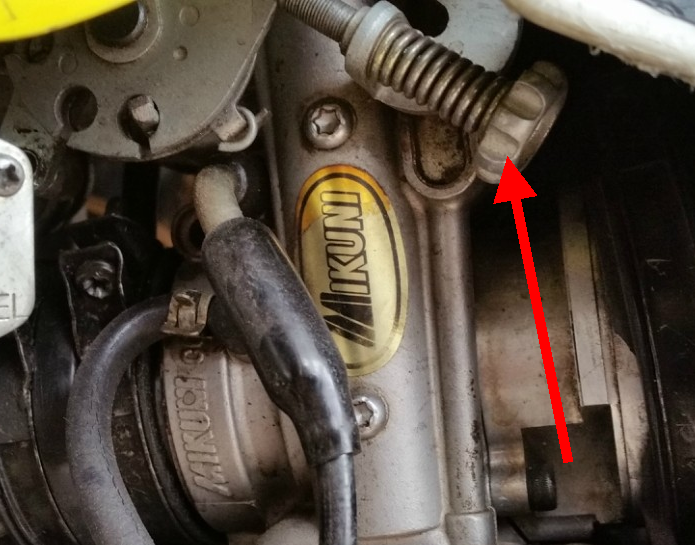

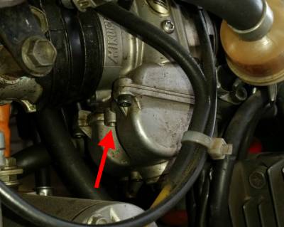

She, поискав вчера на моте я так и не нашел винт хх и винт качества. Может ткнешь носом на фотке выше куда смотреть?
She Дата: Пт, 15.04.2016, 15:20 | Сообщение # 182
Винт качества - откручивая обогащаешь. Читать настройка качества смеси методом падения оборотов. Как и чем крутить есть в настройке кейхина.
Винт ХХ - регулятор оборотов холостого хода
Прикрепления: 5114670.png (419.9 Kb) · 8493167.png (444.9 Kb)

SHE, огромное спасибо!
