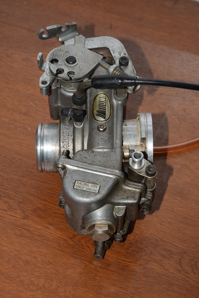

Мот SM. Тюнь-перетюнь. Такой купил уже. Выхлоп FMF, валы тюнь, карб Микуни плоскодросселный, говорят TMR 41, датчики к нему не подключены. Проблемы такие: стреляет очередью в выхлоп при сбросе газа, пропуски при добавлении газа (небольшие), не набирает свыше 120км/ч, и плохо заводится на холодную.Ребят подскажите как этого зверя настроить, к мануалу неотсылайте, у меня картинка в жизни отличается.-))))

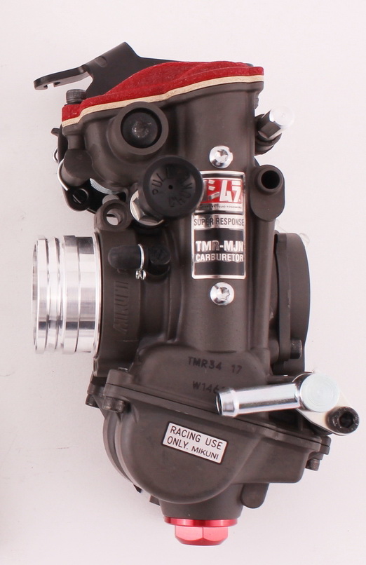

А карбюратор то какой у меня стоит TMR ?
Exolon Дата: Чт, 14.04.2016, 16:33 | Сообщение # 179
ОБНОВЛЁННЫЙ DIVDIVEX
Принцип настройки любого, аналогичный. В теме про карбюраторы: за БСР и ФЦР - все рассказано, следуй тем же принципам настройки.
She Дата: Пт, 15.04.2016, 01:23 | Сообщение # 180
При настройке больше важен тип карбюратора, и возможность его регулировки.
Полагаю ты знаешь где винт качества, винт оборотов холостого хода, как регулируется игла, и чистятся жиклеры и каналы к ним идущие ну и как проверить ускорительный насос.
Да на твоем моте стоит микуни плоскодроссельный TMR, в тюненом варианте он уже яшимура.  biggrin
