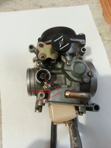

Анатолий85 Дата: Сб, 07.12.2013, 07:36 | Сообщение # 19
Мотоцикл: Suzuki DRZ-400SM
Город: 19
Сообщений: 47
Так где находиться запорная игла и клапан? это он красным обведен?
Прикрепления: 0859707.jpg (135.3 Kb)
alexey151 Дата: Сб, 07.12.2013, 08:44 | Сообщение # 20
Город: 24, Красноярск
Сообщений: 427
Да.Поплавок с иглой соединен "усиками".Если подуть в подачу бенза,то герметичный клапан держит давление воздуха.
У тебя вероятно пропускает.

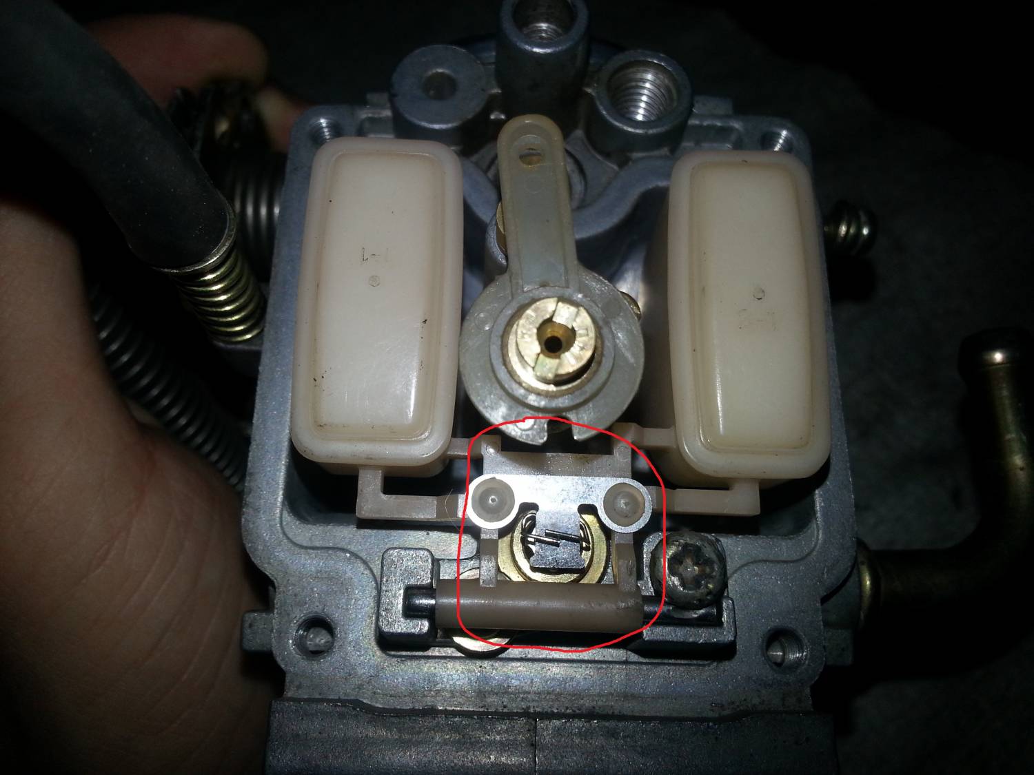

Анатолий85 Дата: Сб, 07.12.2013, 09:16 | Сообщение # 21
Город: 19
Сообщений: 47
Дую вот в эту трубку подача топлива, поднимаю поплавок, отлично держит, в чем проблема?
Прикрепления: 4285891.jpg (55.3 Kb)

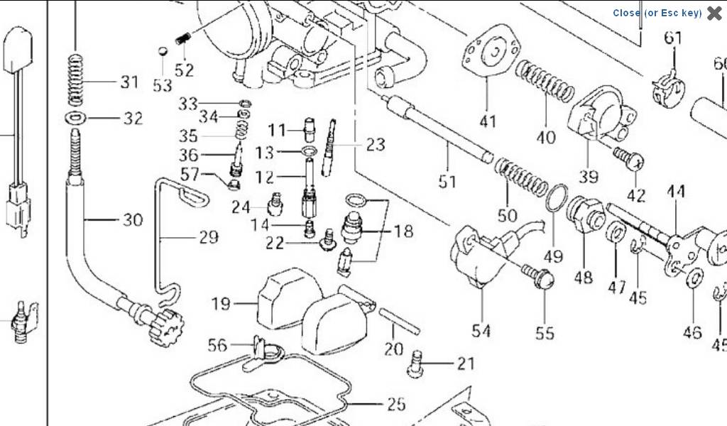

Dimaest Дата: Сб, 07.12.2013, 12:46 | Сообщение # 25
Дую вот в эту трубку подача топлива, поднимаю поплывок, отлично держит, в чем проблема?
дуть неправильно, бензин это не воздух!.. и пальцем там никто не держит, поплавок сам давит на иглу
скачай мануал на сайте, отрегулируй уровень поплавка, проверь резиновое колечко под седлом
вот тебе картинка, седло №18
Добавлено (07.12.2013, 12:46)
и сотри свои сообщения в теме "проблема решена", там другой карб обсуждают
Прикрепления: 6770387.jpg (77.2 Kb)

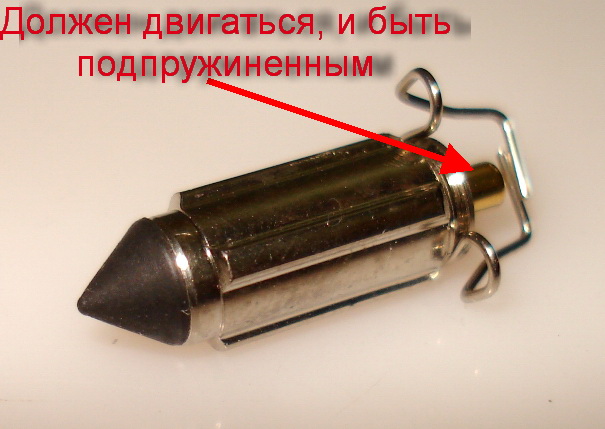

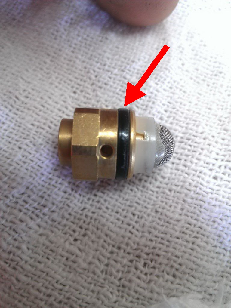

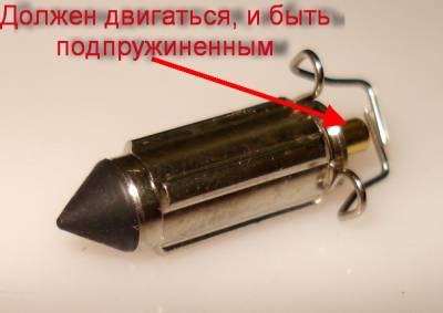

She Дата: Пн, 09.12.2013, 04:36 | Сообщение # 29
Анатолий85, Давай начнем по порядку.
кабюратор разобрал, снял поплавок, заткнув пальцем, отверстие где была игла подаем в карбюратор бензин и смотрим течет ли бензин минуя запираемое отверстие если течет то снимаем седло клапана меняем уплотнитель если нет то не надо.
Берем запорную иглу и проверяем а) работу пружинного штока б) состояние уплотнительной резинки.
Клапан должен держать даже когда пружинный шток только чуть надавлен.
Клапан должен легко без заклиниваний ходить в отверстии седла клапана.
Прикрепления: 5707114.jpg (140.8 Kb) · 1068668.jpg (80.7 Kb)
