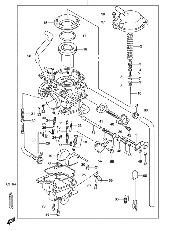

Карандаш Дата: Чт, 25.08.2016, 13:56 | Сообщение # 87
Опытный эндурист
Мотоцикл: пылится...
Город: 54, Новосибирская обл.
Сообщений: 692
Подтверждаю, два раза тыльной стороной по карбюратору имеют магическое действие по возвращению запавшего топливного клапана на место. Ну а если по феншую я это делаю так.
Ооо какое тут все задубевше усохшее.. Что же делать?
Интересно эти детальки подойдут? Вроде как похожие, сейчас примерю.
Слав привет. А как думаешь, резинка уплотнительная может оказаться одинаковая на Микуни и Кейхене? Просто на Микуни этот узел в сборе идёт - под номером 18. Стоит много денег(( А мне только резинка нужна. Подобрал вроде нужную из того что под рукой... Опять побежал...
Прикрепления: 5930682.png (57.6 Kb)
She Дата: Пт, 26.08.2016, 01:12 | Сообщение # 88
Карандаш, 18я без волшебства, гланое чтоб подходила и маслостойкая была. Там хоть на фум ленту сади, и смазать не забываем, а то манжету попортить легко. Я иногда когда под рукой нет ничего обычную нитку подматываю. Ну и проверить после установки манжеты как работает узел и резинка и запорная игла. У иглы проверяем шток, на поплавке язычек и чтоб бензин в него не попадал.
Когда манометр доставать лень проверяю на отлип в вертикальном положении поплавка.
