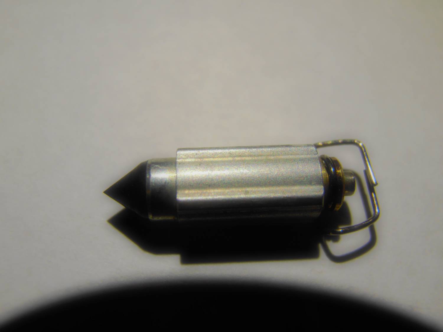

Перевернул карб, дую, клапан держит, я изначально тоже думал что попловок не целый, а нет, целый бенза в нем не было. Завтра с попробую к баку подсоединить, посмотрю держит или нет.
Анатолий85 Дата: Пн, 09.12.2013, 17:58 | Сообщение # 33
Мотоцикл: Suzuki DRZ-400SM
Город: 19
Сообщений: 47
все целое на мой взгляд.
Добавлено (09.12.2013, 17:57)
Добавлено (09.12.2013, 17:58)
She, Спасибо за помощь, попробую с бензином, к баку подключу, отпишусь.

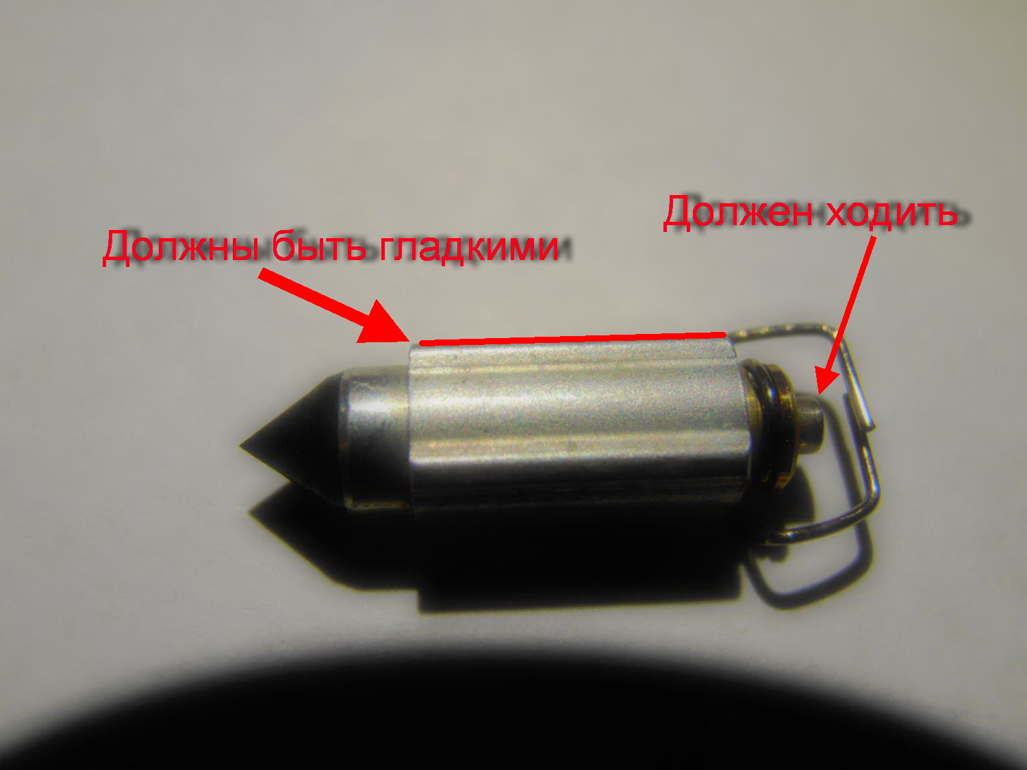

На самой игле еще боковые грани протри чтоб были гладкими.

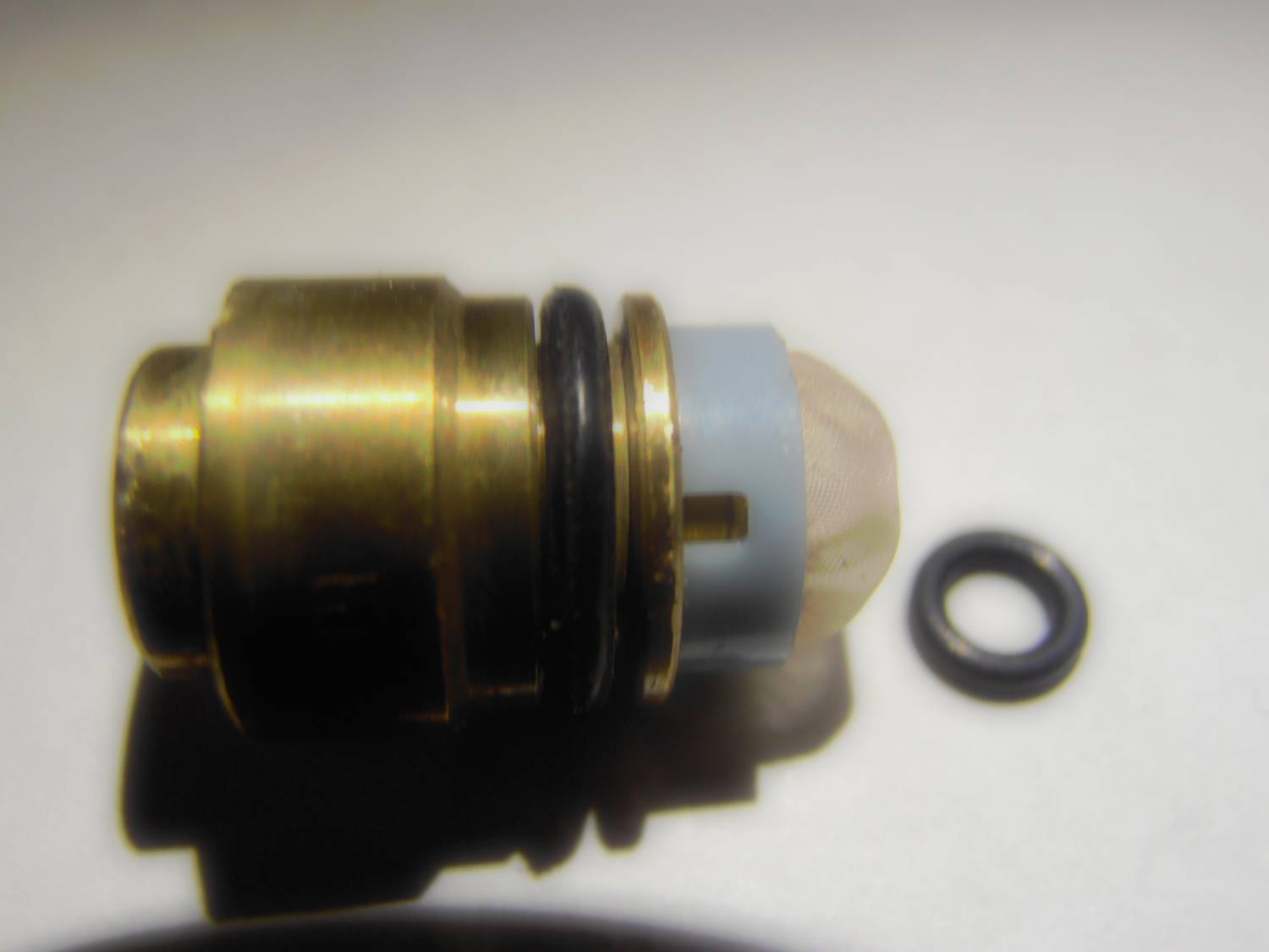

Проверь отверстие которое клапан перекрывает чтоб без дефектов.
А что за резиновое кольцо на правом фото?
Прикрепления: 0389688.jpg (156.4 Kb)

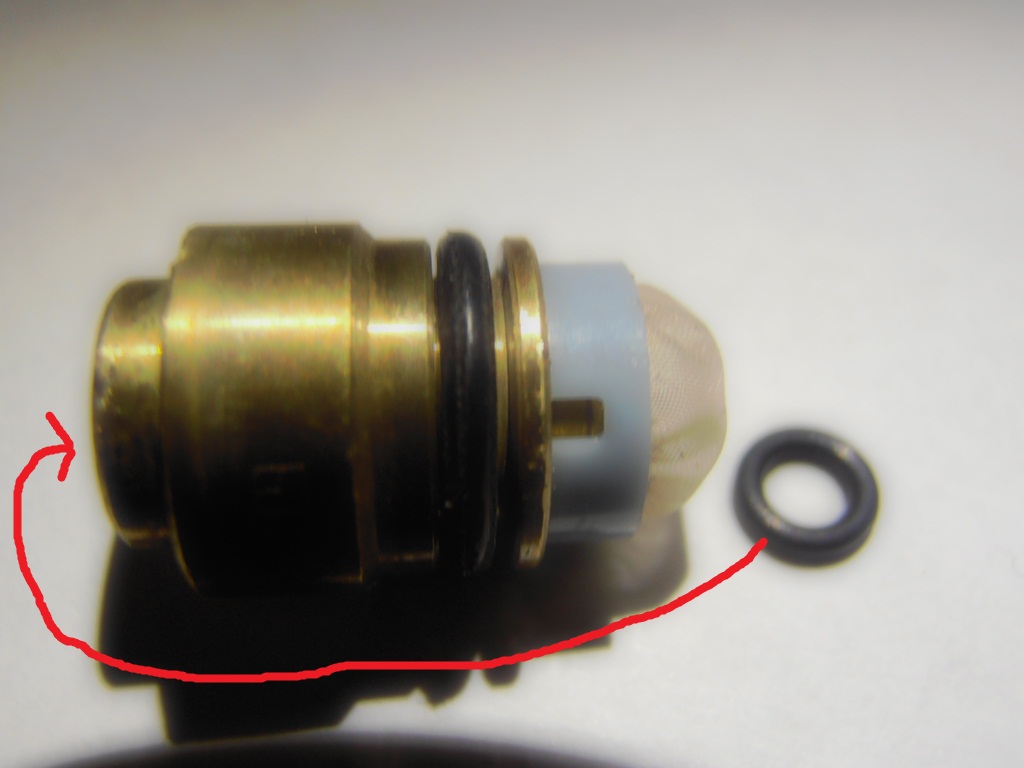

She, Я её вот от туда достал, что не должна она там быть?
вроде нечего ей там делать, щас гуру скажет wink
She Дата: Вт, 10.12.2013, 10:02 | Сообщение # 37
Дима, не шути. smile
Анатолий85, не нужна она там однако.
Анатолий85 Дата: Вт, 10.12.2013, 10:08 | Сообщение # 38

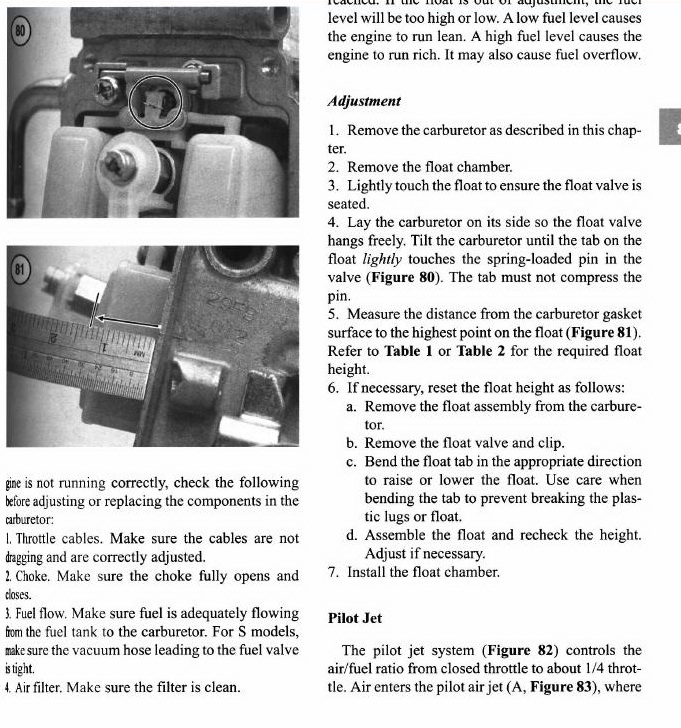

проверь и отрегулирой уровень попавка обязателно!
Анатолий85 Дата: Вт, 10.12.2013, 18:06 | Сообщение # 40
Город: 19
Сообщений: 47
Подскажите пожалуйста как регулировать? что надо делать?
Dimaest Дата: Вт, 10.12.2013, 18:18 | Сообщение # 41
  //www.drz-club.ru/forum/23-4-1

She Дата: Ср, 11.12.2013, 02:58 | Сообщение # 43
На той странице метод не мануальный и предлагает производить настройку на перевернутом карбюраторе.
Правильный метод в Клаймеровском мануле карбюратор на боку и язычек поплавка касается штока иглы. Язычек пластиковый быват при регулировке ломается.
Уровень микуни 12-14 кейхин 8-10

She, Спасибо, выставил 13мм, было 8мм без этой резинки. а с резинкой не мерил=))
