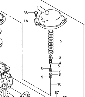

She Дата: Пт, 30.05.2014, 07:21 | Сообщение # 8
Сообщений: 5684
Репутация: 59 ±
Цитата shad3 ()
Надеюсь она больше не будет вылетать иначе придется придумывать какие-нибудь фиксаторы.
Так они уже придуманы.
Прикрепления: 6951031.png(10Kb)
