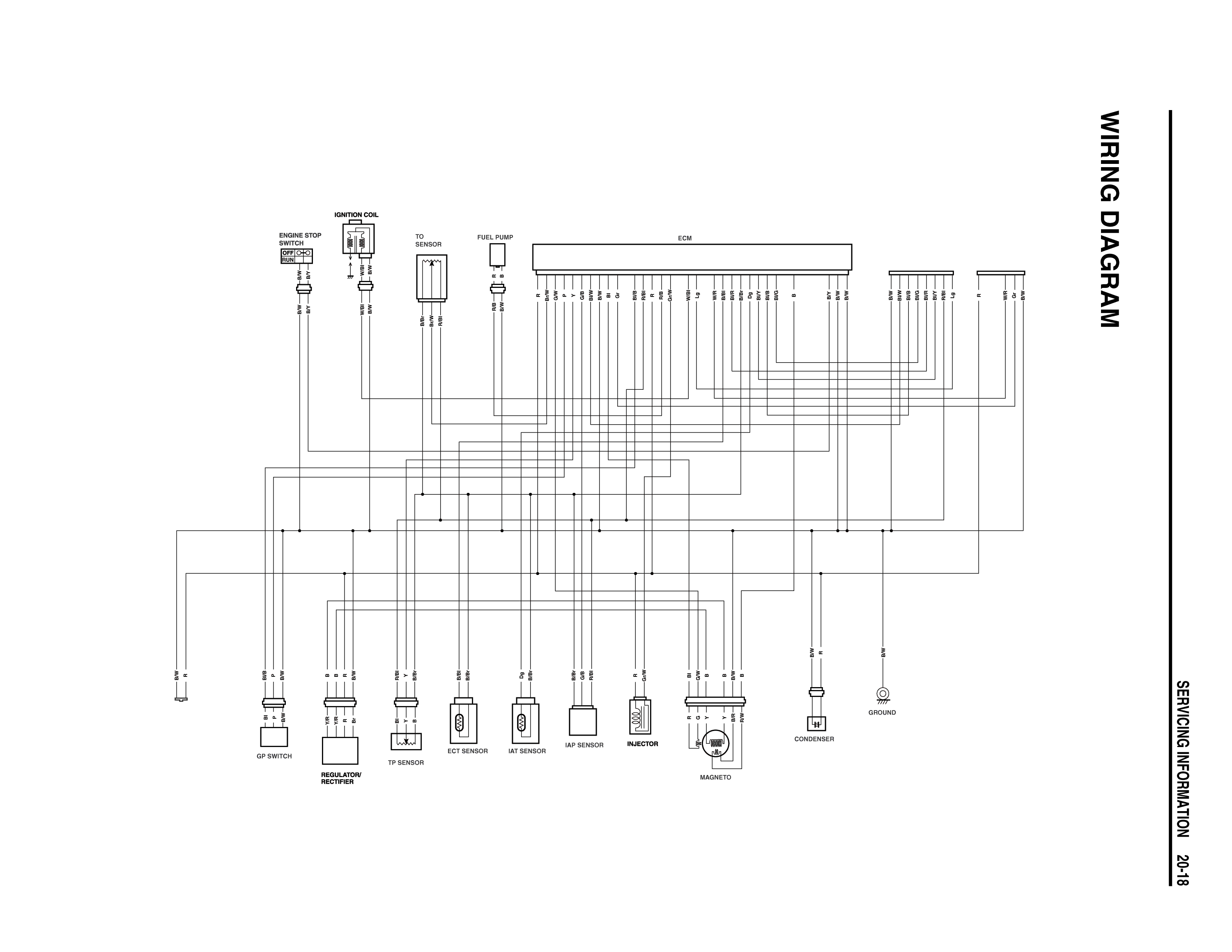

Exolon, электросхема на RMZ 2009 года
Прикрепления: 9430539.gif(101Kb)
Exolon Дата: Сб, 24.10.2015, 14:31 | Сообщение # 36
ОБНОВЛЁННЫЙ DIVDIVEX
Сообщений: 506
Можешь сюда на форум в раздел файлы мануал выложить или на divdivex@mail.ru отправить, заранее благодарен!

Laps Дата: Сб, 24.10.2015, 14:34 | Сообщение # 37
Мотоцикл: 400SM->S SD1290R
Сообщений: 331
Цитата Exolon ()
Непонятно на скрине схемы надписей, можешь сюда на форум в раздел файлы мануал выложить или на divdivex@mail.ru отправить, заранее благодарен!
Ссылка на полный мануал http://supermoto.by/article....009.pdf

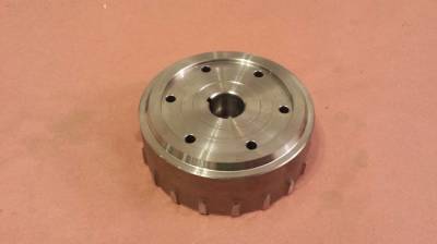

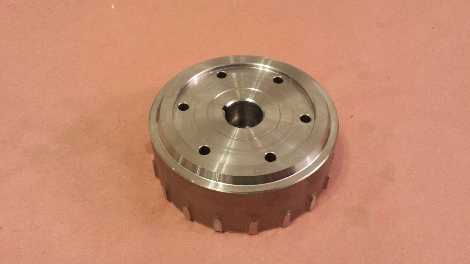

Осталось только снова подумать про маховик инжекторного
и карбюраторного
Мотоциклов
Прикрепления: 3958001.jpg(89Kb) · 1697167.jpg(112Kb)

demonizer Дата: Сб, 24.10.2015, 17:17 | Сообщение # 40
Сообщений: 3480
Exolon, чтобы долго не думать, можно глянуть партномера коленвалов дрз и лтз ;)
DRZ
LTZ

Статоры тоже разные. у лтз он ниже, соответственно, менее мощный
Тут и тут

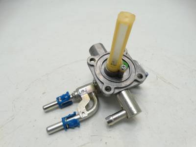

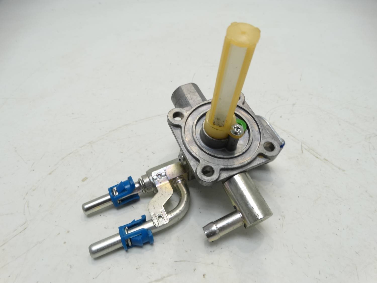

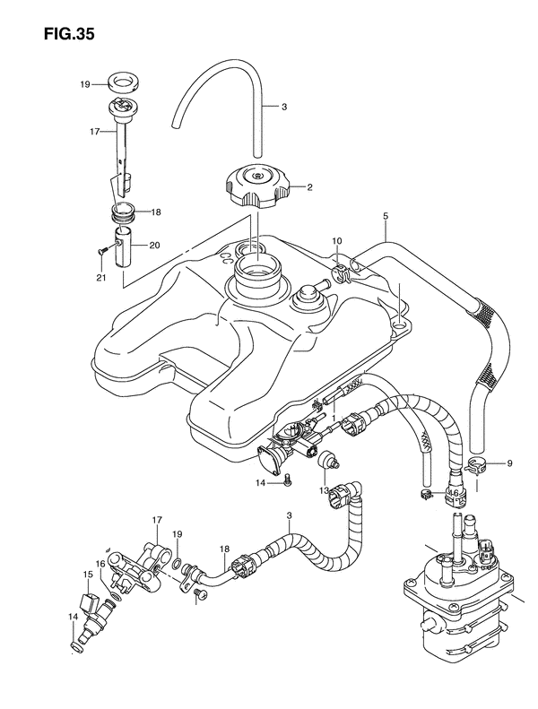

Ну и самый приятный момент - это топливный насос, без необходимости встраивания в бак.
Вот он
А регулятор давления, видимо, тут

К баку дрзета только через переходник мудрить, видимо на регуляторе - второй штуцер обратка топлива.

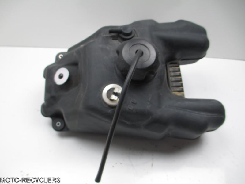

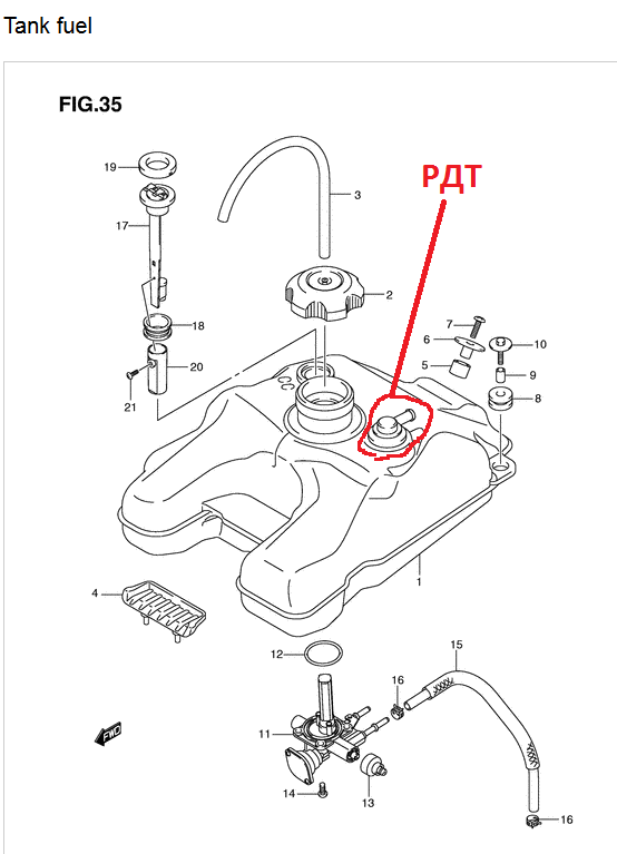

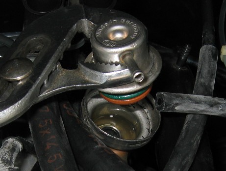

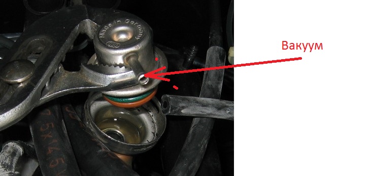

Да, регулятор давления там, похоже, на баке. Не понятно, почему нет отдельного парномера - номет насос со встроенным регулятором, а это просто прилив на корпусе?
По поводу маховика - честно говоря, я не понимаю, зачем на одноцилиндровом моторе ЭБУ нужен точный угол коленвала. По сути, разница маховиков DRZ и LTZ в том, что на DRZ-ном формируется 2 импульса и используются они для формирования искры. А на LTZ по рисунку где-то 18 импульсов на оборот.
Т.е. на DRZ определить угол можно только приблизительно, по времени от прохода метки, зная задержку предыдущего оборота. Но карбюратор-то вообще ничего не знает про положение коленвала, а наливает в зависимости от разряжения? Поэтому, мне кажется, промах на 10-20 процентов не должен иметь какое-то значение. Да и в какое время правильно впрыскиват? Понятно, что надо, чтобы бензин попал в камеру сгорания на впуске.

compnet, регулятор давления в верхней точке бака? %)
Да ещё и пластиковый.
Нет, это скорее сапун, для сообщения с топливным насосом, чтобы тот не завоздушился и воздух поднимался по шлангу вверх, а вот тот тройник под баком как раз и выполняет функции топливной рампы. Регулятор в нём же.
Прикрепления: 1348482.jpg(57Kb) · 7085149.jpg(23Kb) · 4917014.png(80Kb) · 8180531.jpg(82Kb)
