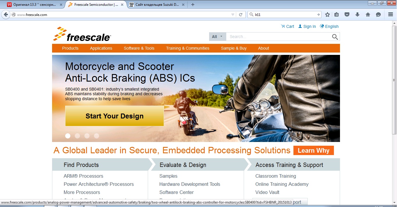

demonizer Дата: Пт, 23.10.2015, 12:03 | Сообщение # 15
А вот это уже интересно:
Прикрепления: 3652858.jpg (280.1 Kb)
