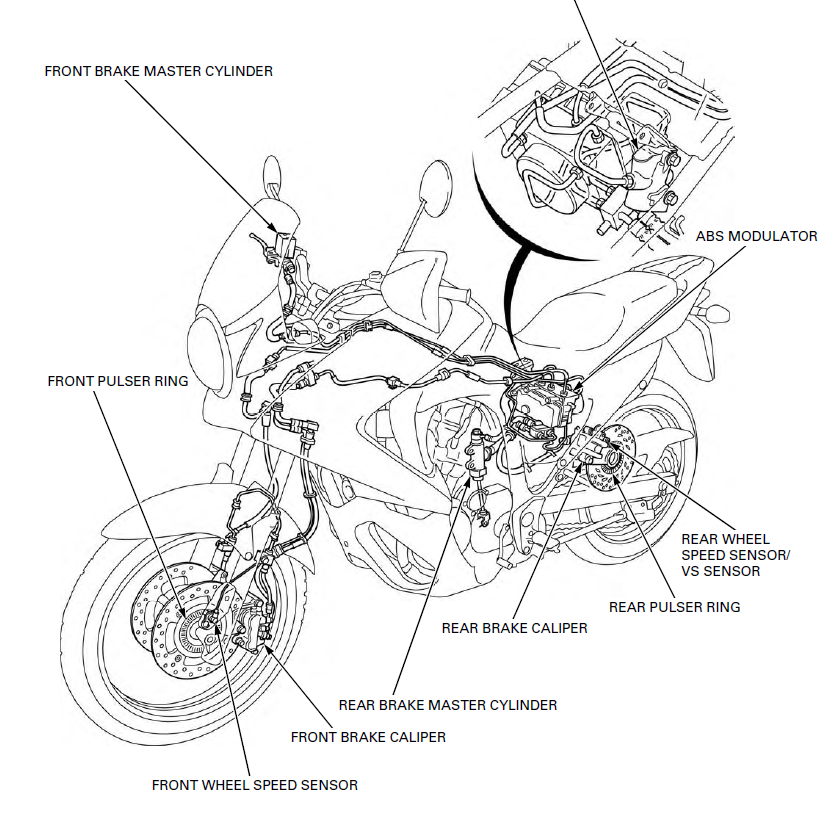

Чтобы не обуждать на пальцах прикладываю схему гидролиний от XL700VA. Конечно, не одноклассники, ТА весит за 200 кг, но гидроблок похож. Только цена у него не гуманная. На ТА-клубе владельцы версий без АБС тоже искали, как её можно реализовать.
Электроника - не проблема, а вот где взять компактный модулятор - мотоциклетные на вес золота, так как ставились только на достаточно современные модели. Если только от какого-нибудь витца. А ещё надо тянуть кучу гидролиний, что опять же плохо вписывается в концепцию простого эндуро-мотоцикла.
Кстати, на ТА отличается передний суппорт на версии с АБС - там есть отдельный поршень, который дополнительно тормозит при нажиме заднего тормоза.
Прикрепления: 2672756.png (362.3 Kb)

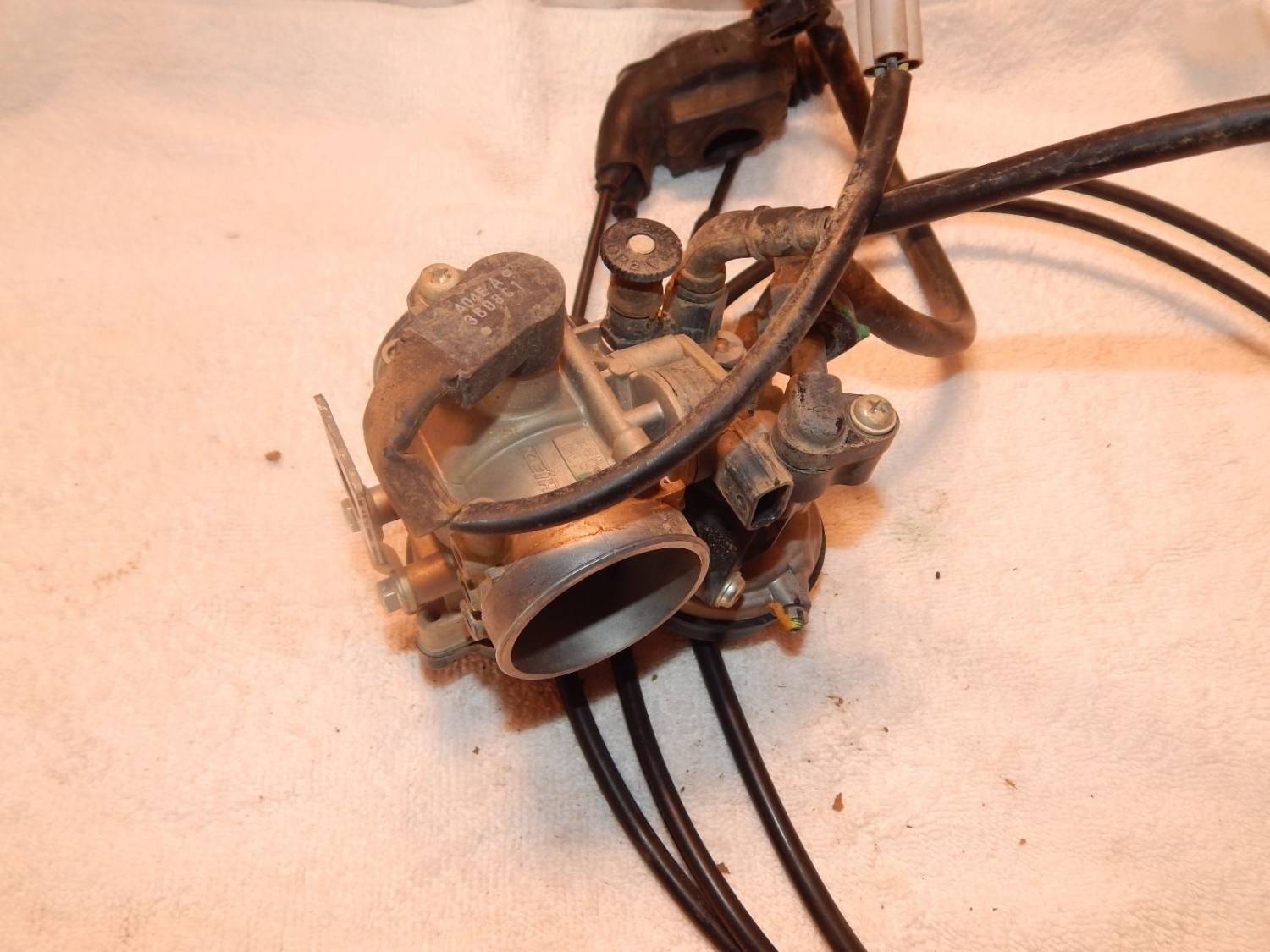

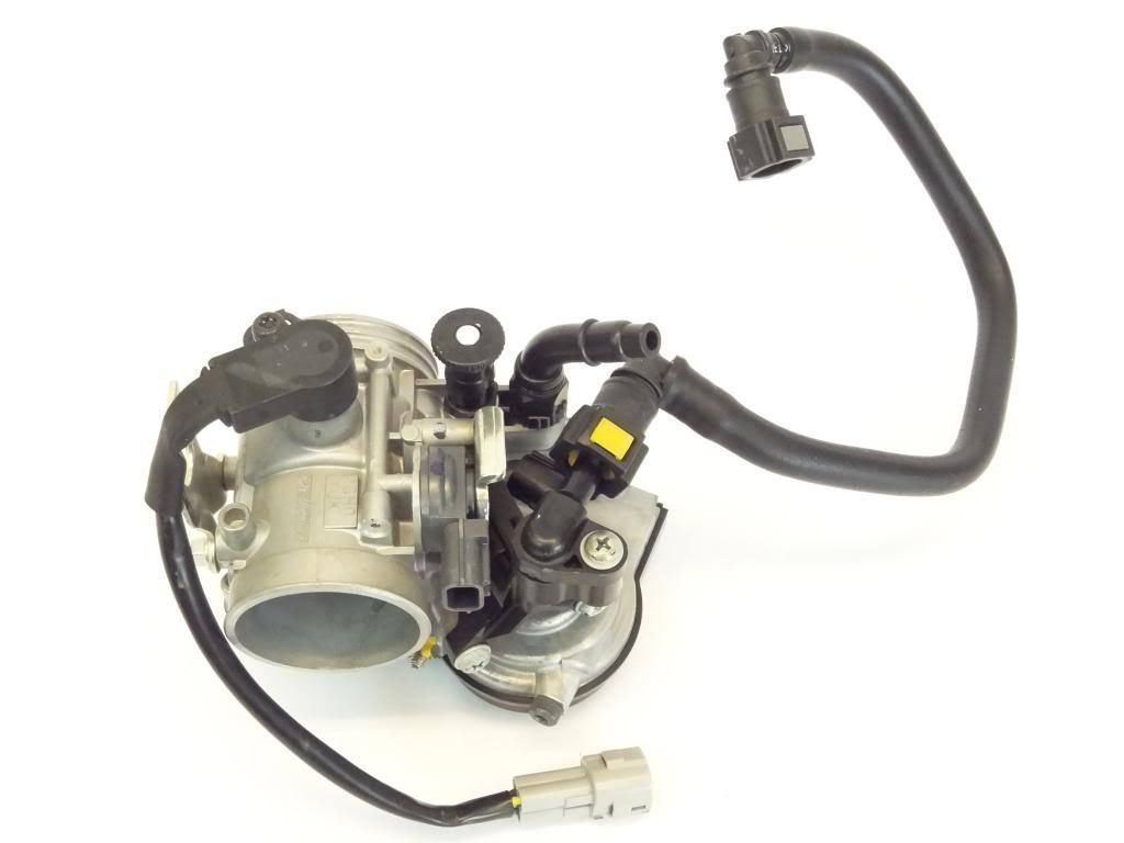

Exolon Дата: Сб, 24.10.2015, 11:05 | Сообщение # 28
ОБНОВЛЁННЫЙ DIVDIVEX
Цитата Laps ()
На автомобильном инжекторе стоит датчик расхода воздуха, на мотоциклетном такого нет, расход воздуха вычисляется, для этого и нужен датчик давления воздуха.
У меня к примеру нет этих датчиков в автомобиле, только в коробке фильтра стоит температурный датчик воздуха. Форик, двигатель EJ201. Возможно это датчик присутствует в самой дроссельной заслоке, на RMZ.
Если есть у кого электросхема инжекторных РМЗ/ЛТЗ поделитесь.
А так я только наталкивался на это видео, где вкратце касаются электрики РМЗ:
Прикрепления: 9349155.jpg (43.1 Kb) · 0337485.jpg (139.6 Kb)
Сообщение отредактировал Exolon - Сб, 24.10.2015, 11:17

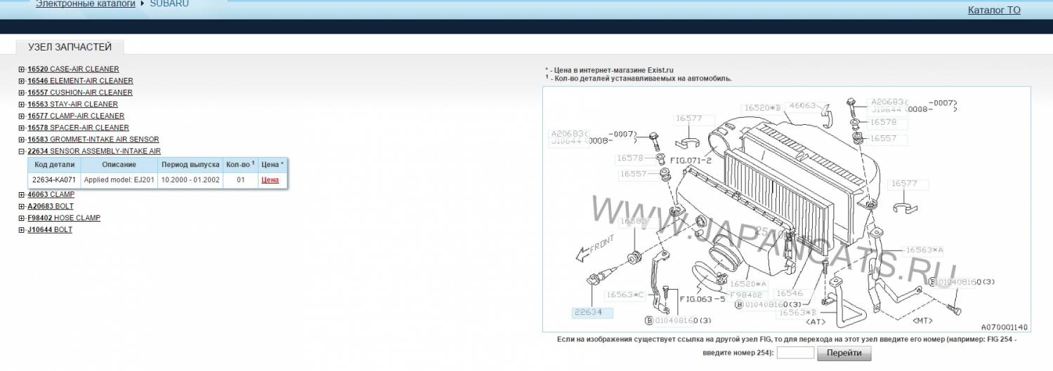

Exolon Дата: Сб, 24.10.2015, 12:38 | Сообщение # 30
Цитата Laps ()
датчик расхода воздуха стоит у тебя в крышке воздушного фильтра.
В более новых модификациях EJ 204, 205, 207, 208 имеет место быть МАП либо МАФ. В моём случае на EJ201 стоит температурный датчик в коробке фильтра.
Прикрепления: 2928511.jpg (77.1 Kb)
