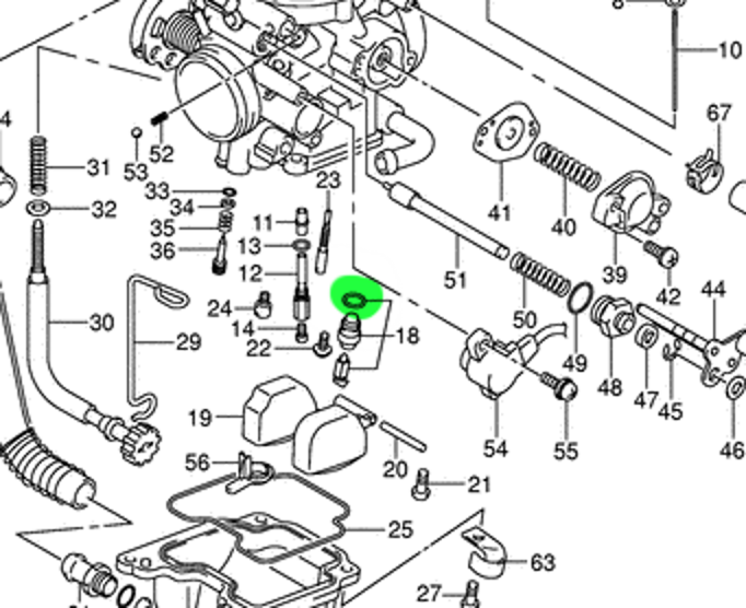

Была такая проблема. После разборки, чистки, сборки карбюратора стал капать бензин. Оказалось, что уплотнительное колечко в клапане поплавковой камеры потеряло свою эластичность и после разборки/сборки стало подтекать. Заменил колечком подходящего размера. Крышка поплавковой камеры тоже стала мокрить, прокладка тоже стала уже не резиновой а пластиковой. Пока ждал когда приедет новая, вырезал паронитовую, так с ней и катаюсь теперь. Всё сухо.
От чего колечко подобрал? А то хотелось бы сначала купить,а потом разобрать.
and_z Дата: Пн, 01.02.2016, 08:55 | Сообщение # 14
Мотоцикл: DR-Z 400 S
Город: 24, Новоникольск
Сообщений: 9
К сожалению ни "номера детали", ни размеров не скажу. Отрезал кусочек бензостойкого шланга, доработал "напильником". Но думаю, в вираже найдётся нужное.
Скорей всего это даже был шланг идущий от крана к карбюратору, сейчас уже точно не помню. Такой вот почини себя сам smile
