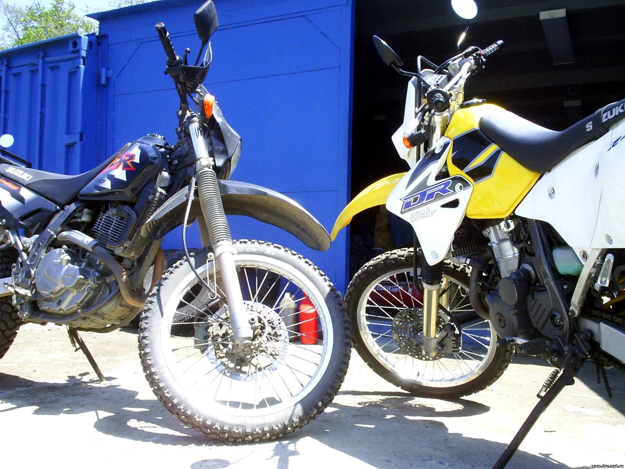

Честно говоря, был неприятно удивлен пластиком DRZа... angry
До этого было 3 эндурика(все Хонды), и ни на одном такой фигни не было как на дырызете.
Дело в том, что мой пришел с абсолютно новым пластиком вкруг(крылья, все щитки), не знаю почему так, может был после аварии.
После первых же поездок понял- таким ярким и блестящим мой DRZ уже никогда не будет. Грязь въедается в пластик намертво, царапется он тоже на ура. В итоге после 7 т.км. пробега смотрится мот уже изрядно побегавшим, при том, что еще даже не испытал "радостей" асфольтовой(или грунтовой) болезни.
До этого я в таком же состоянии(с новым обвесом) брал Хонду Дигри- через 3 года состояние её в принципе не сильно изменилось внешне, несмотря на то что проехал я на ней почти 30т.км, из них 11- по федералке Чита-Хабаровск. Только после таких издевательств пластик немного потускнел(но и то был получше, чем сейчас у DRZ).
Воот такая история))) Не скажу, что я сильно из-за этого парюсь, просто отметил для себя такое обстоятельство, касательно качества пласика Сузуки(у брата кстати DR650 черный-так по происшествии 3 сезонов он у него фактически уже коричневый- пыль въедается).
На фото- мой сразу после покупки biggrin
Прикрепления: 1049151.jpg (321.0 Kb)
