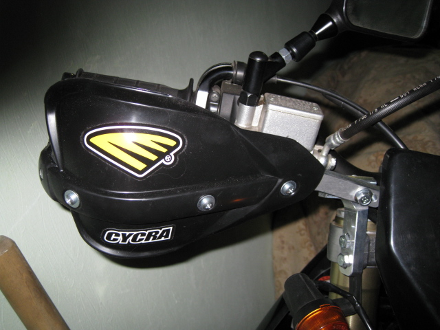

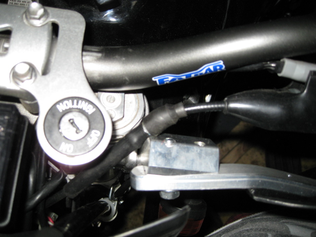

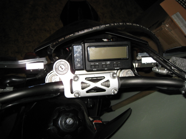

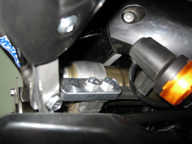

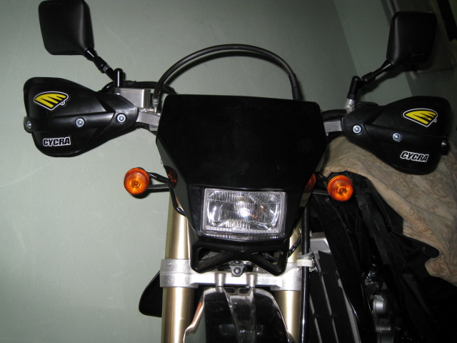

В общем, в итоге купил Cycra на ебае. Защиту уже поставил, но не было времени сфоткать и отписаться. Опишу поподробнее, вдруг кому-нибудь в будущем поможет.
Эти защиты продаются либо в варианте Center Reach Mount (CRM) - c креплениями прямо на руль: http://store.cycraracing.com/ceremo.html
Либо без крепления и немного другой формы (ALLOY PROBEND BAR PACK): http://store.cycraracing.com/alprbarpab.html
Про гемор с установкой первого варианта я на зарубежных форумах начитался, поэтому заказал второй + TRIPLE CALMP SIDE MOUNT SYSTEM - крепления к траверсе. Насколько такой вариант лучше отработает при сильном падении - покажет практика (а если повезёт - не покажет).
Встала защита идеально, даже рычаги не задевают. Единственное, пришлось купить болты подлиннее для крепления к траверсе (изначально там только поворотники прикручены).
Для крепления к концам руля в комплекте было два варианта - потолще (не влезали) и потоньше (влезали слишком свободно). Так как рассверливать руль не хотелось (хотя в некоторых инструкциях в инете так делали, видимо, со старыми креплениями Cycra), то использовал маленькие. Когда шестигранником закрутил, они расширились и закрепились плотно.
Смотрится в итоге неплохо, плюс на руль можно ещё например держалку для навигатора прикрутить. Фотки прикрепляю к посту.
