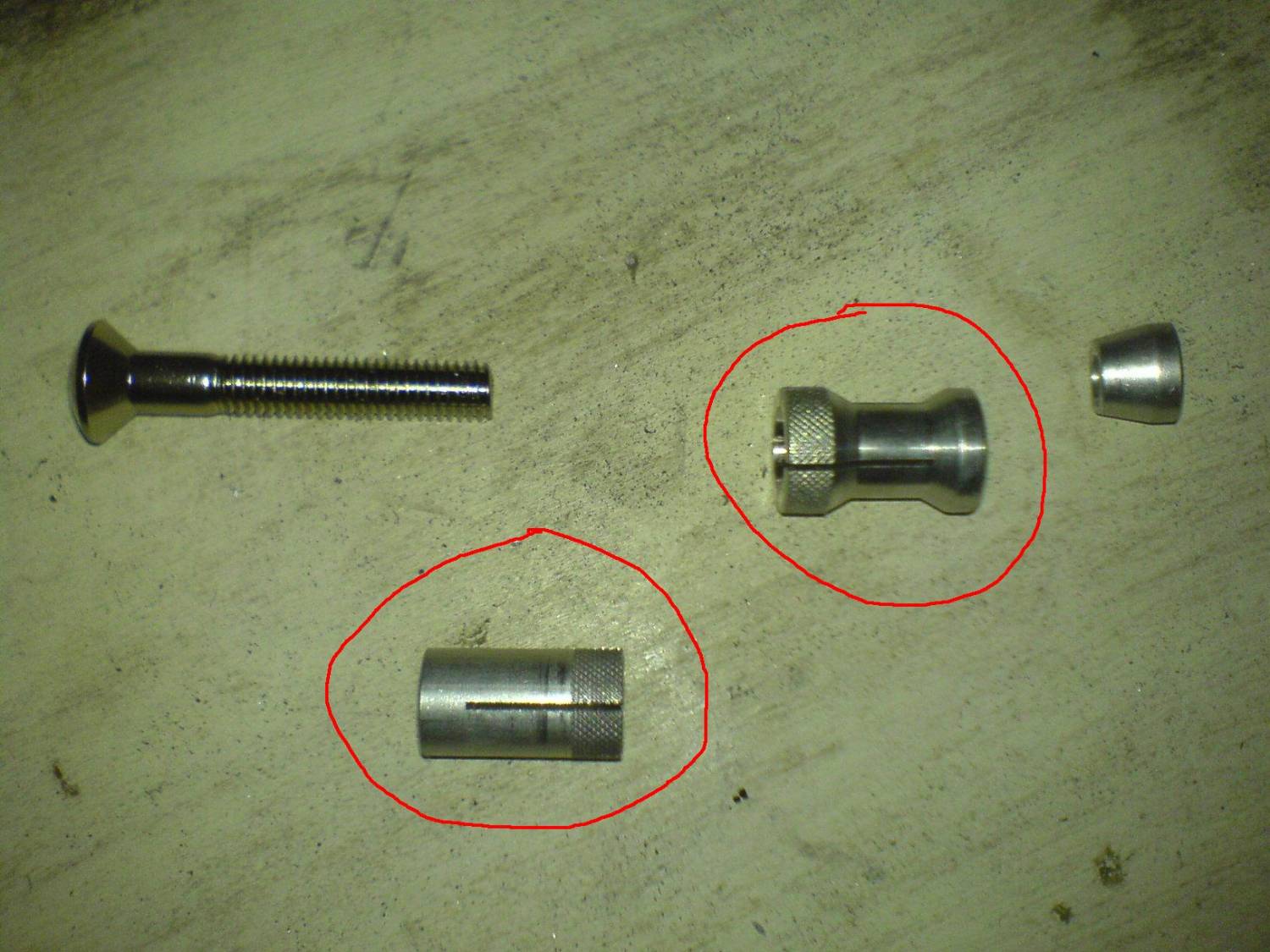

Сегодня пришла защита руля. Заказал себе на S-ку Cycra.
Вещь выглядит очень достойно, в комплекте все крепежи и прочее. Осталось только поставить, но вот комплекты анкеров в торец руля вызвали недоумение.
Вообщем в комплекте на каждую кочергу - два анкера, а на самой коробке фото сборки этих анкеров - он один. Вот и возник у меня вопрос - нафига там второй и если он не лишний, как это все дело собрать. Руль стандартный 1/8, т.е. 22 мм толщиной.
Буду очень признателен за совет.
Фото анкеров и фото с коробки прилагаю.)
Прикрепления: 5072980.jpg (177.4 Kb) · 2066025.jpg (199.3 Kb)
ershn8d Дата: Ср, 02.03.2011, 23:51 | Сообщение # 4
Кажется один в железный руль а второй в алюминиевый. У меня на Moose так было.
klr650 Дата: Чт, 03.03.2011, 00:32 | Сообщение # 5
VTB, Не боись - там всё просто . Если они разного диаметра то это - под разные рули . Не то что бы под алюминевый / железный , а под разный диаметр . Их в мире бывает два разных размера . Вот и кладут заводчане на этот случай сразу два комплекта этих вставок что бы купившие потом не возбухали что не подошло . Ставь которые лезут в руль ( те которые ровные ) - остальные на запчасти ( катушки) smile

Вчера взволновало две вещи, помимо наличия двух анкеров.
1. Оба анкера по диаметру малы, хотя у меня стоковый руль, ре разнесет ли их распорка там? Вообщем 14 и 16 мм анкера, диаметр руля 22.
2. При установке длинна защиты такова, что крепления которые фиксируют защиту на самом руле оказываются одна - у замка зажигания в притык, вторая - у приборки. Вообщем, до краев руля с обоих сторон она не доходит см. на два.
Вот и думаю: не поламает ли анкера, когда буду закручивать, а второе - что лучше. чуть подогнуть защиту к основаниям руля (тогда могут фирменные чашки съехать по отверстиям) или нарастить из дюрали проставки с помощью токаря в торцы руля по 2 см?
Буду признателен за помощь. Пока склоняюсь ко второму варианту.
ershn8d Дата: Чт, 03.03.2011, 14:44 | Сообщение # 7
klr650, точно, вру, там отличаются внутренние крепления. А анкеров два под разные рули.

Ну тогда получается что мое мнение "мне кажется, что известный питерский эндурист и механик, который продавал мне эту штуку, сказал что анкеры под разные типы материала рулей". Обосновать не могу smile Ставь как нарисовано и проверяй smile Если есть мануал - переведу.

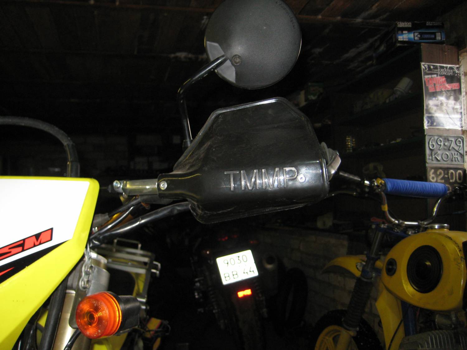

Случайно наткнулся в мотомагазине на защиту для Иж,Урал. 150р.
Решил попробовать поставить. Материал-мягкий,не колкий,окрашен в массе.
Алюминиевые дуги согнуты из промышленного силового кабеля-бесплатно.
Вот что получилось.

klr650 Дата: Вт, 08.03.2011, 12:41 | Сообщение # 13
razgulyaev-kn, Очень даже не плохо . Молодец ok

Мдааа, смотрится зачетно и цена....можно сказать подарок.)

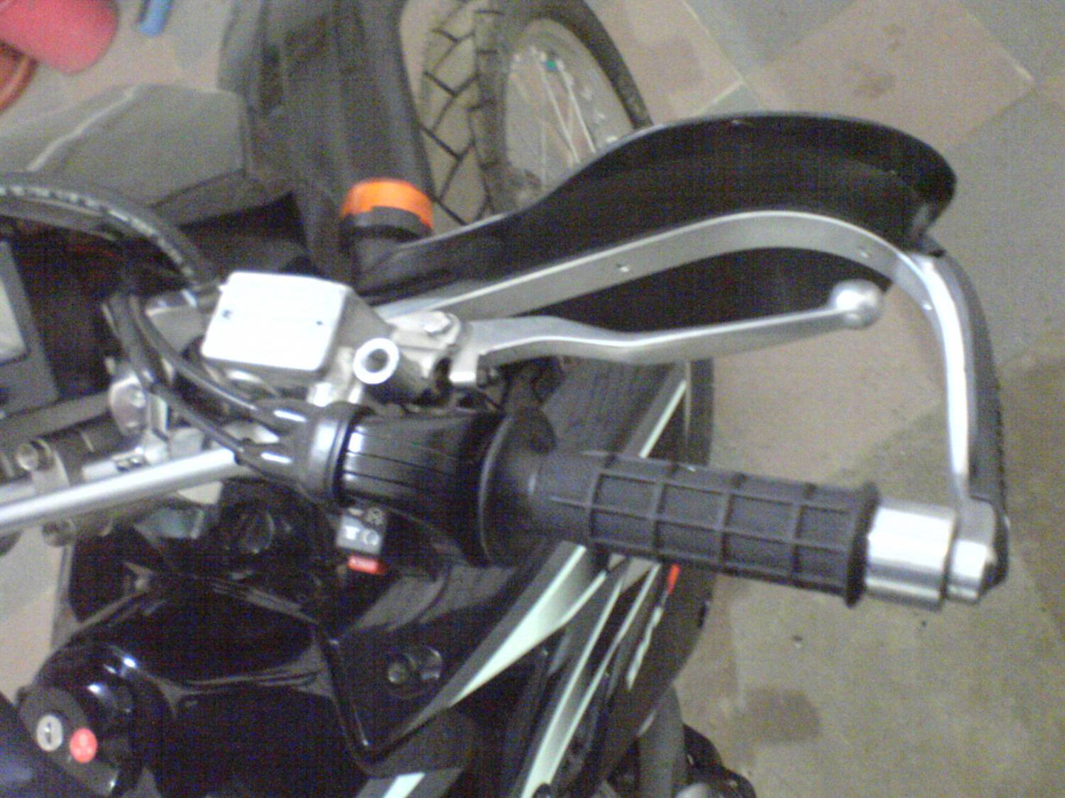

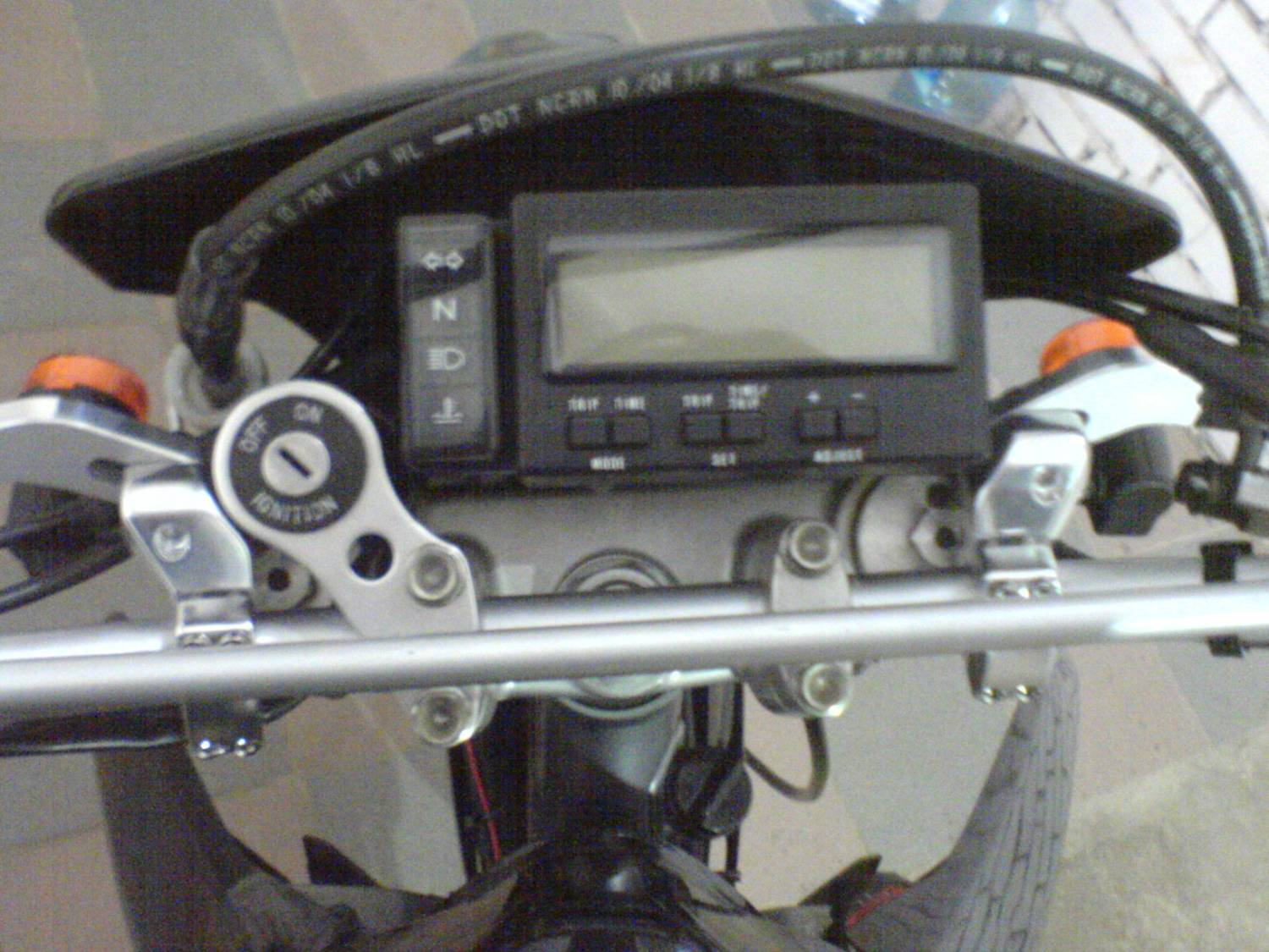

А моя пришла похоже и правда в варианте для кроссового руля - крепления защиты находятся буквально в миллимитрах от приборки и замка зажигания. Как бы при ударе их не разнесло в хлам креплениями защиты....
Думаю поднять руль на проставках сантиметра эдак на три - четыре дабы избежать печальных последствий... Хотя не знаю - кто сталкивался или может поделиться опытом - при падениях крепления у основания руля выбивает к центру или смотря как затянуть???

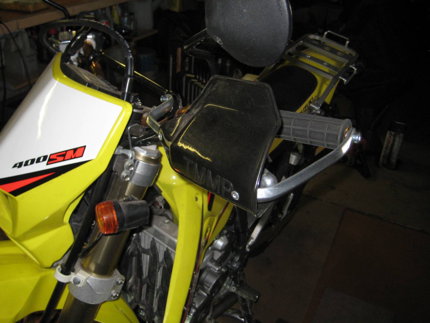

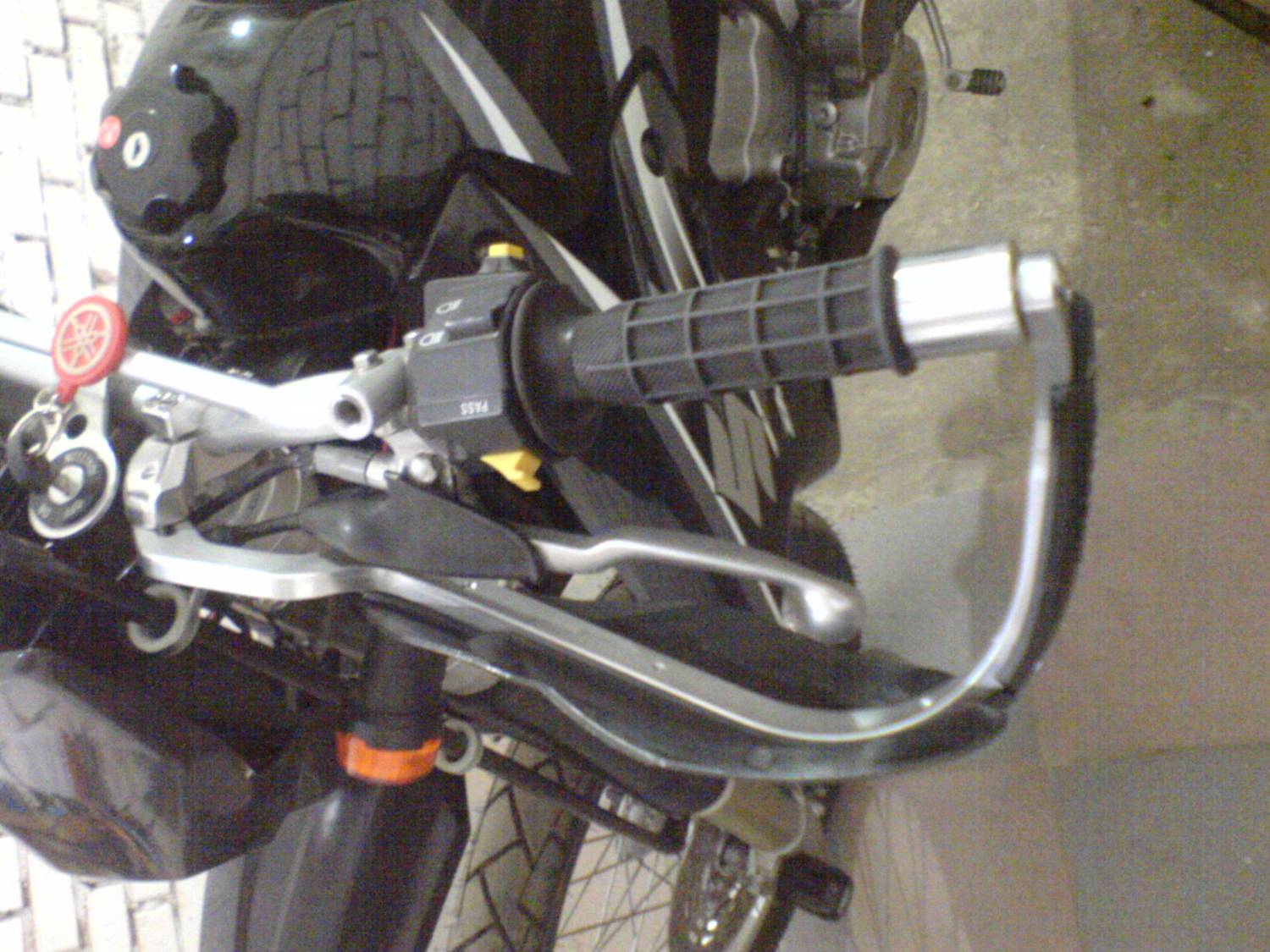

А вот и фотоотчет.
За качество пардон, но в целом видно нормально - и проставки в торцы руля, что делал у токаря и крепления защиты, которые стоят впритык к приборке и замку зажигания.
Сегодня глянул - проставки под руль могут только ухудшить ситуацию т.к. подняв на 4 - 5 см. защита станет как раз над приборкой - если провернется еще хуже будет. Хотя анкера держат в проставках торца руля отлично, да и сами проставки законтрил резьбой на сам руль болтиками.
Если у кого есть мысли по данной конструкции, буду признателен их услышать.
