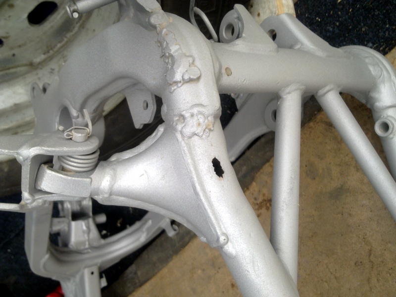

Рама вечная - по любасу http://www.drz-club.ru/_fr/38/3282938.jpg
http://www.drz-club.ru/_fr/38/4301229.jpg

ДокторХХ, По кислотному цеху катал? wink
Эта рама разве от DRZ400? По моему нет.
Хонда Баджа.

She ну если это так принципиально - то не от ДРЗ, хотя на моем Дырзете она была аналогична, т.е. с дренажами и из такого же металла. По кислоте не ездил, а вот дренажи были забиты и внутри вода стояла. Прежние хозяива сто пудов думали, что быстрее кончится стратегический запас, чем рама сгниет, а может и вообще не думали. Короче - топикастеру респект за тщательный подход к обслуживанию мотоцикла.

ДокторХХ, у тебя рама 1995 года, да и по фоткам выше, и прочитав твой пост про "Баху" становится понятно, что помимо гнилой рамы (в тех местах, которыми всегда бьёшся об препятствия) мёртвое в твоём мопеде всё...(ну почти ВСЁ) в общем утиль востанавливаешь
да, согласен, за 18 лет рама немного заржавеет ....хотя это ещё не критично
в общем, если собираетесь эксплуатировать DRZ более 15 лет, и Вам  нехуй делать есть свободное время - мажте раму изнутри, и снаружи (мало-ли чЁ) если не собираетесь столь длительный период эксплуатировать, забейте на всё это болт
рама толстая, и для того что бы она проржавела насквозь и осыпалась - таких случаев ещё не было smile

просыпаться то она конечно не осыпится, а вот завернуть ее, особенно на мотарде при краше с вилли более чем реально, если она пошла гнить. А вообще конечно дело каждого - мазать или нет. Главное, что тема получилась познавательна.
