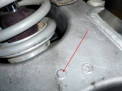

в маятнике на Е модели есть, но всё равно прогрессию придётся разбирать! неужели трудно раз в год открутить 5 гаек и помазать иголочки? На форуме тёрли не раз и фоток достаточно deal
Дачник Дата: Ср, 10.04.2013, 08:44 | Сообщение # 3
Сообщений: 1341
igor78, Антикором чтоль заморочился smile ?
Да, есть там снизу дренажные отверстия. Ну, пшикни туда тектила или мовиля, раз хочешь, хуже не будет.

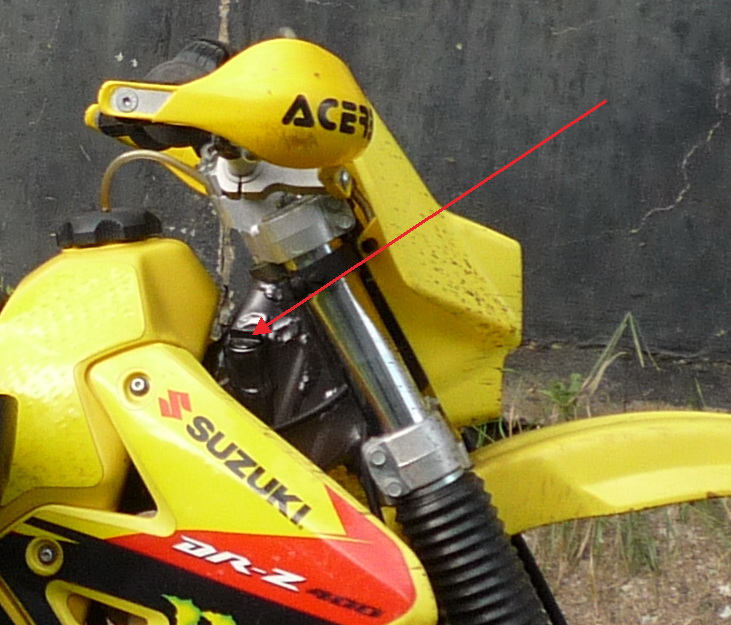

В раме, да, есть технологическое отверстие для смазки ее внутренней полости. smile
Называется что то вроде маслозаливного отверстия. К сожалению масло от туда не поступает в полость маятника.
Вот на фото.

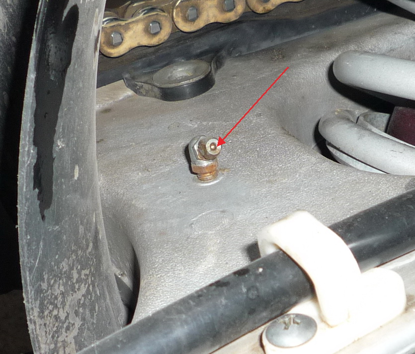

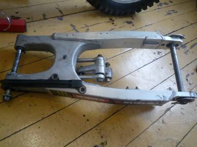

Но если ты был бы счастливым обладателем DRZ400 или DRZ400E тогда бы на маятнике были бы тавотницы
вот такие:
но не все потерянно если на своем маятнике ты не обнаружил тавотниц то их можно поставить просверлившись в наплывах и установив свои.

She Дата: Ср, 10.04.2013, 11:26 | Сообщение # 8
Раму мазать забей. Маятник с прогрессией сними, и сделай ревизию с проффилактикой.
Если честно вопроса как помазать раму из нутри ни разу не встречал.
Но можно сливные отверстия заткнуть просверлить с верху отверстие залить масла (мотоциклетного) до верха, дать впитаться. Слить. Не?
