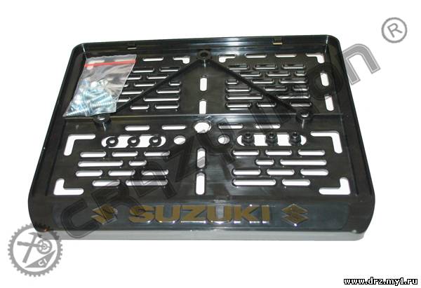

У меня рамка из магазина:
цена - 500р. Крепится как угодно, правда от выхлопа легко плавится.

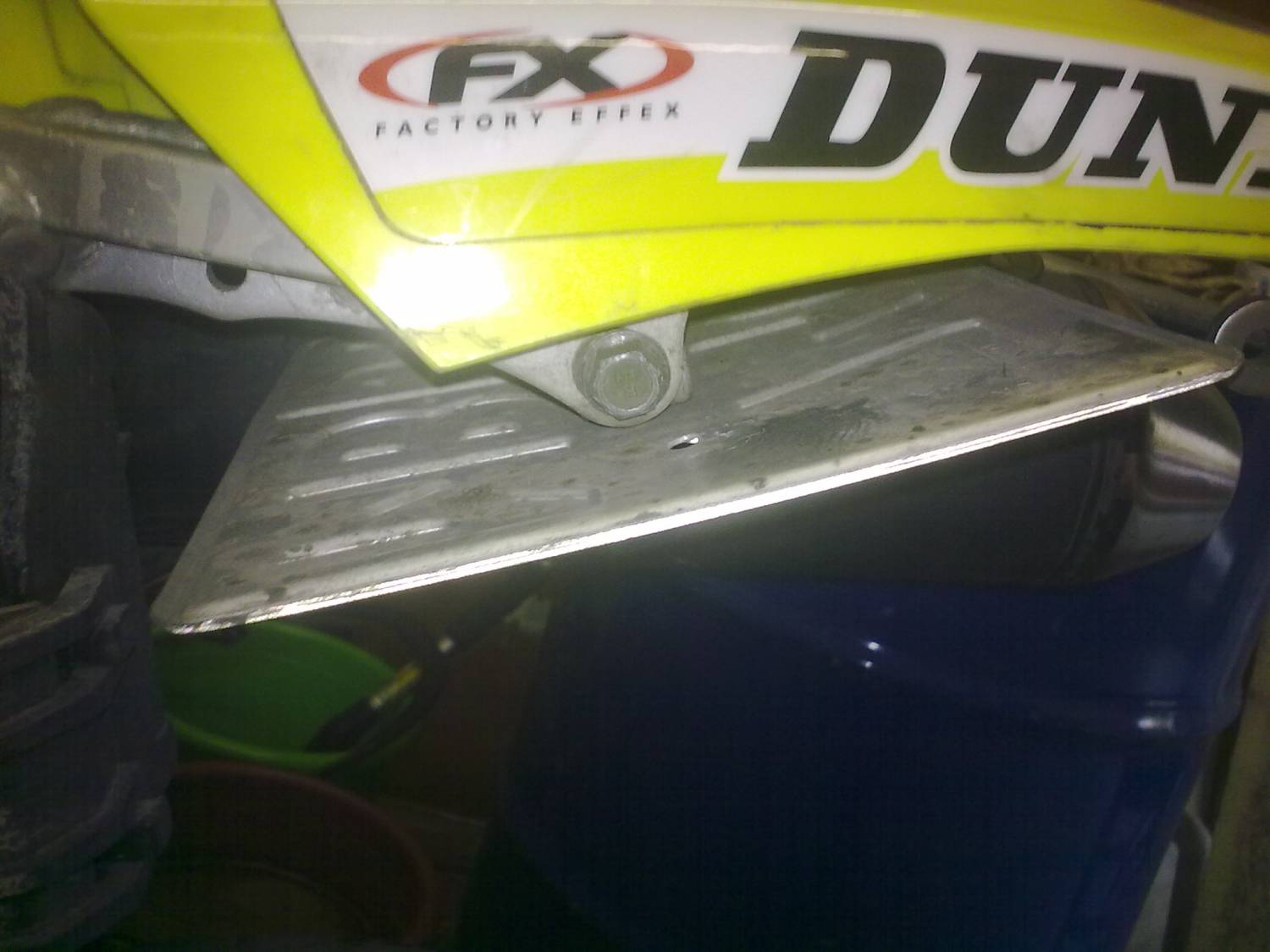

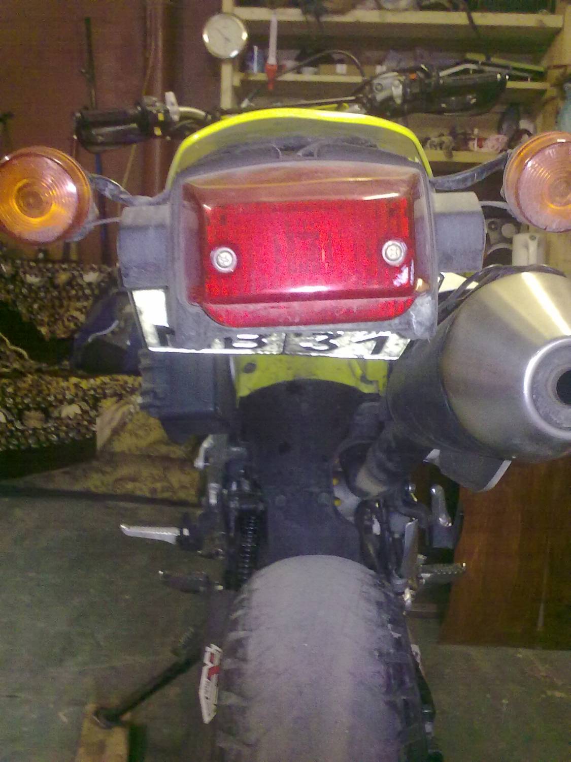

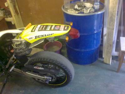

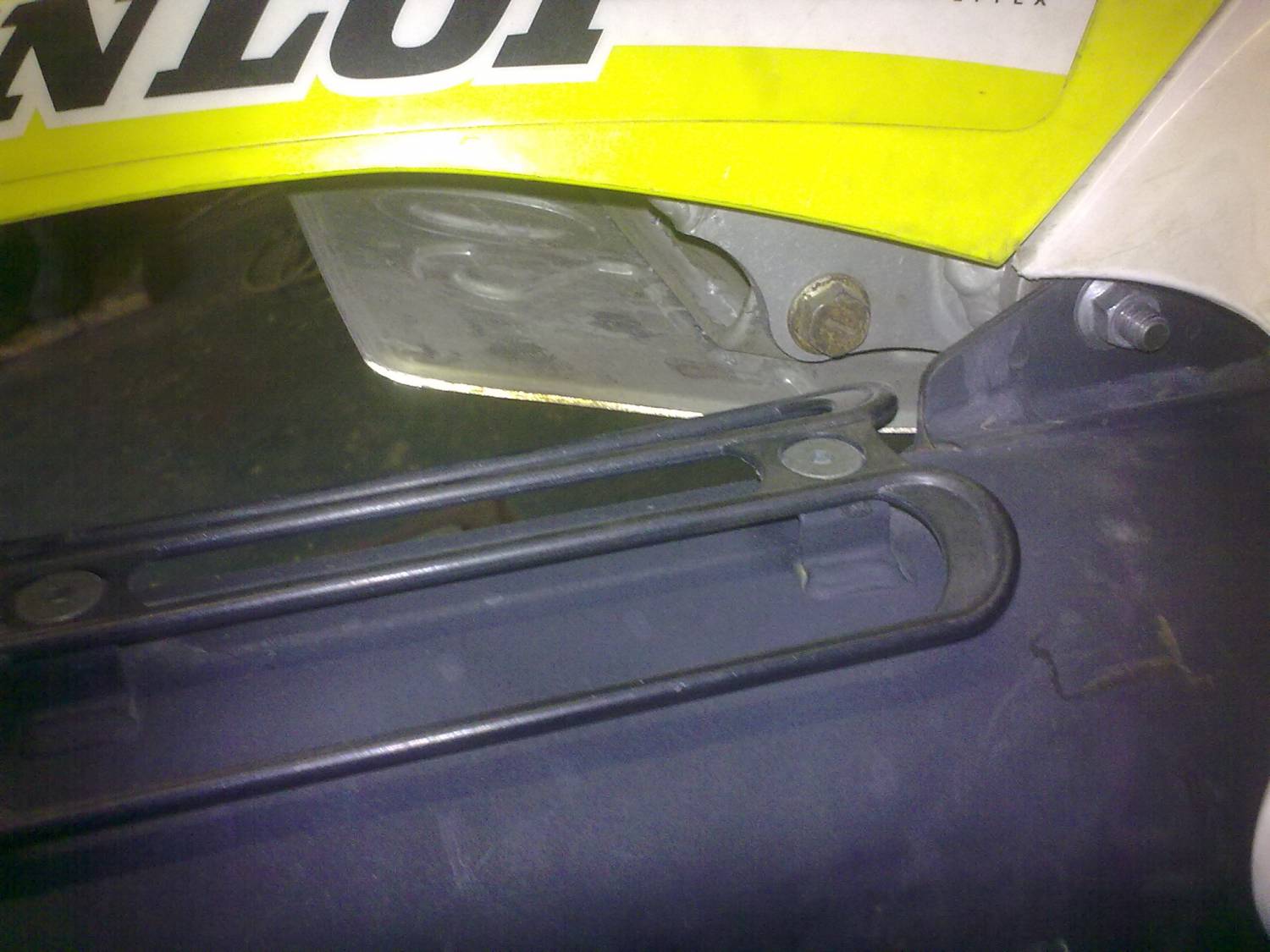

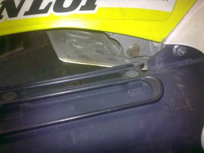

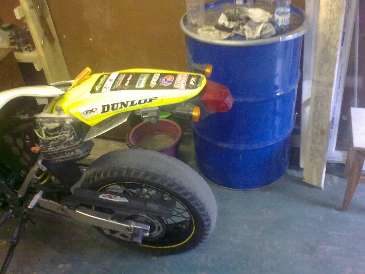

Я на своем моте вообще спили нафиг родной пластиковый хвост, а номер прекрутил под заднее крыло, посмотри там есть от хвостовика два уха они приварены с лева и с права на хвостовике, вот я согнул два уголка и прикрутил одну сторуну уголка к уху а другую к номеру, номера теперь вообще не видно практически как у спортов получилось под крылом, фоток к сожалению нет не делал!

вот сделал фото , тут видно как он стоит и куда крепиться через самодельные уголки, ну я думаю не каждый так захочет крепить его на свой мото по тому что его не видно!
