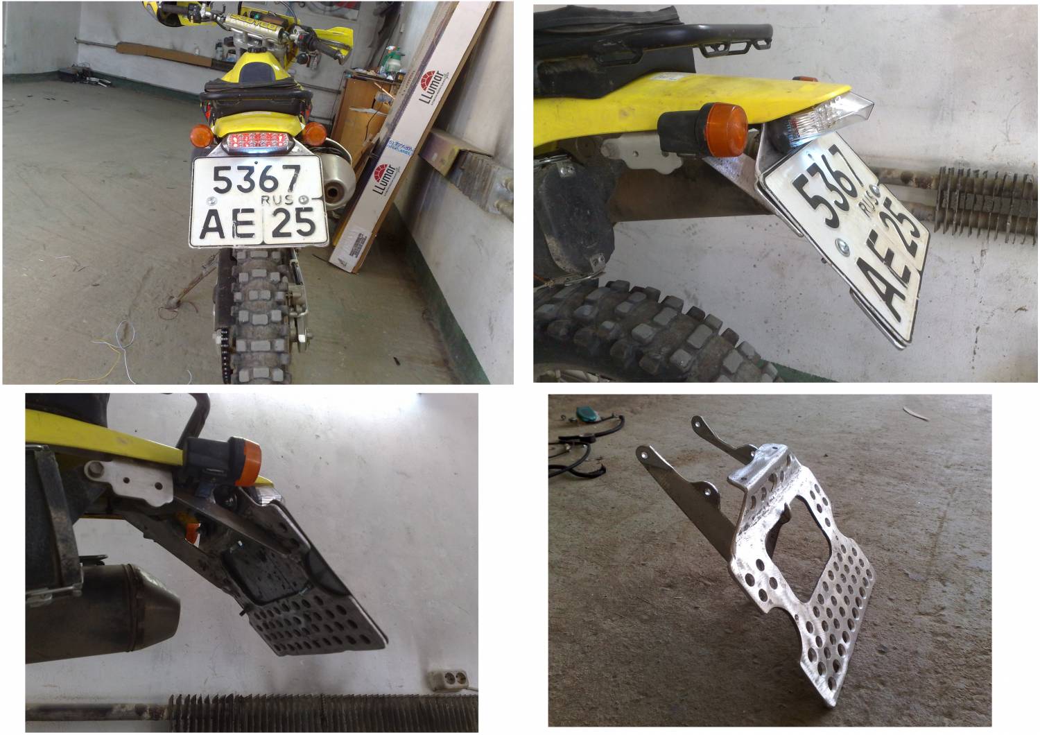

Цитата AKden ()
MaxZT, и как держится?
Отлично. Один раз упал на правый бок — конструкция загнулась и вылетел болт, но ничего не вырывается с треском и корнями :).
А вообще — меня раздражает этот пластмассовый хвост, он еще и с катафотом facepalm .
Надо подобное делать:
Кто-то выкладывал на форум, я сохранил как образец, а тему не помню.
Прикрепления: 8435332.jpg (178.9 Kb)
Сообщение отредактировал MaxZT - Пн, 30.06.2014, 13:39
AKden Дата: Пн, 30.06.2014, 18:20 | Сообщение # 92
Мотоцикл: crf 450 x
Город: 54 Новосибирск
Сообщений: 263
MaxZT, странно, всеже у тебя не только номер но еще и пластинка, вес по тяжлее. У меня родной пластик прям над номером и начал рваться, при этом на номер не ронял, не козлил.

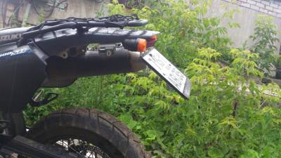

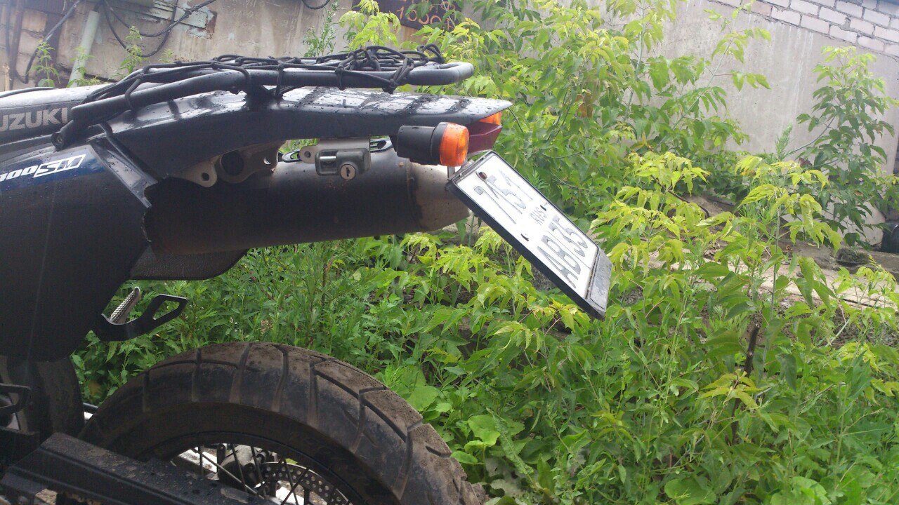

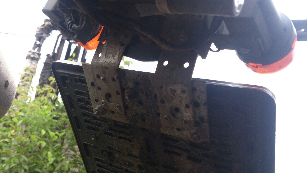

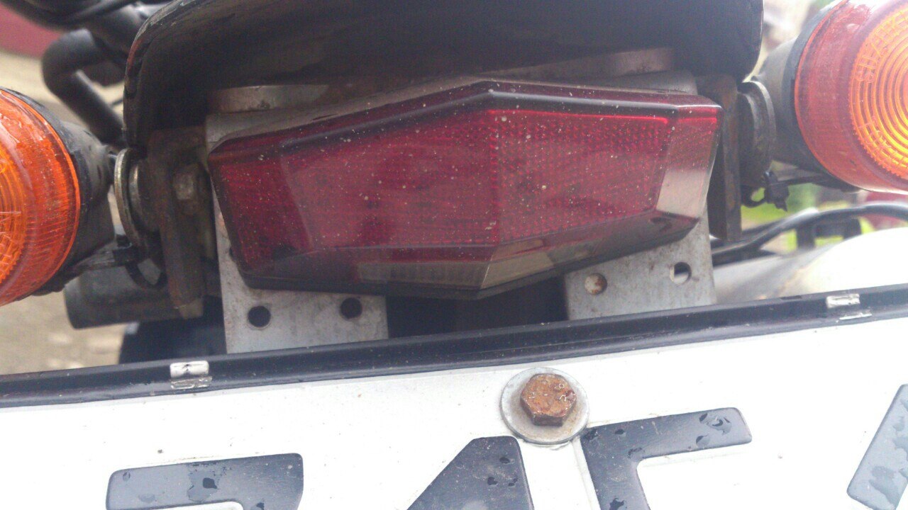

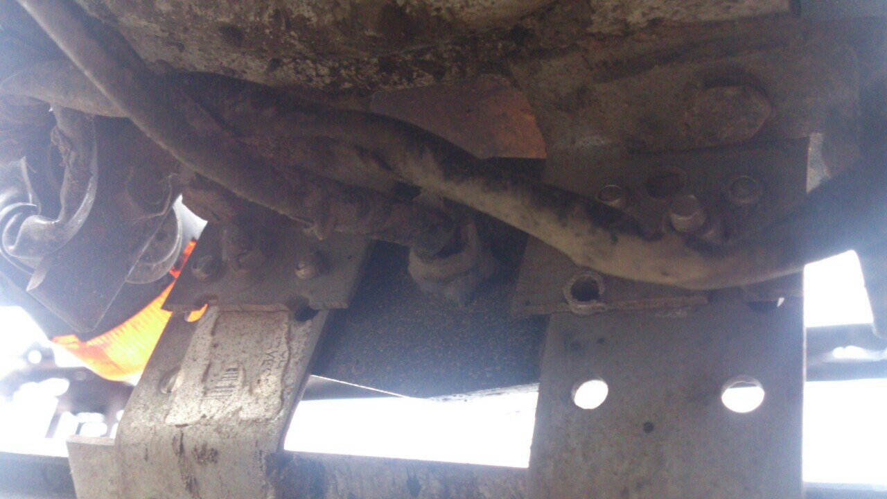

Сделал крепление из строительных уголков.
$IMAGE2$
Прикрепления: 6401039.jpg (285.8 Kb) · 3366637.jpg (137.2 Kb) · 3662199.jpg (138.1 Kb) · 9574708.jpg (151.4 Kb)

chx Дата: Пт, 11.07.2014, 10:32 | Сообщение # 94
Мотоцикл: DRZ-400S
Город: Пермь
Сообщений: 108
давно сделал? как ходит?
есть подозрение, что телепаецца здец как.
andrus Дата: Пт, 11.07.2014, 16:23 | Сообщение # 95
Мотоцикл: DRZ 400 SM(s), Stels Flame 200
Город: Череповец
Сообщений: 4
Цитата chx ()
давно сделал? как ходит? есть подозрение, что телепаецца здец как.
Делал зимой, проехал тысячи 2 километров. А телепаетцца или нет не знаю, но думаю, что не очень сильно.

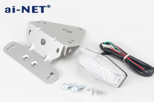

Привет друзья,достался мот с оторванным задним крылом,подскажите где взять маленький диодный стоп и крепление под номер и повороты.
всем добра
Евген Дата: Вт, 29.03.2016, 06:03 | Сообщение # 97
Мотоцикл: DRZ-400SM05
Город: г.Самара
Сообщений: 491
Репутация: 33 ±

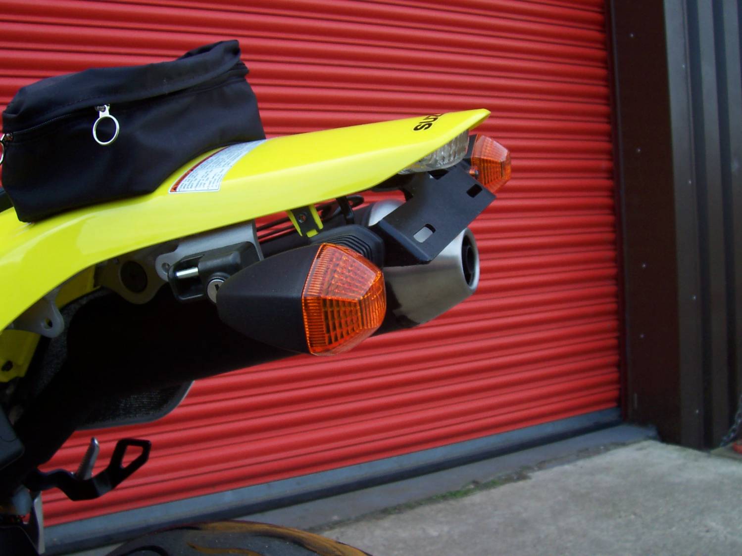

Вот вариант   //www.drz-club.ru/forum/19-9766-1

Добавлено (29.03.2016, 19:47)
https://yandex.ru/images....d-drz40    по типу этого
всем добра

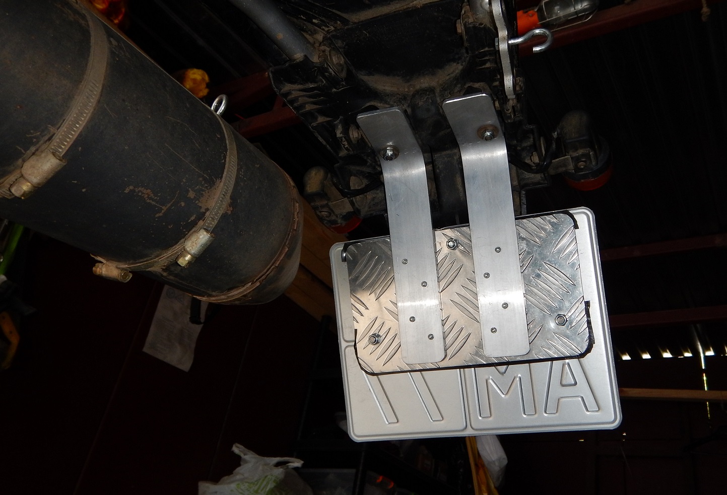

DReZinovod Дата: Вт, 29.03.2016, 22:15 | Сообщение # 99
Мотоцикл: DR-Z 400S K6 (Jpn)
Город: Обитель лжи
Сообщений: 838
Хвост на ДРЗ - полное гуано, поломал их 3 штуки и в итоге в прошлом году таки потерял на уральском грейдере номер.. В итоге закрепил так как на фото - две алюминиевые пластины толщиной 5мм прикрутил к подрамнику в качестве силового каркаса, на них наклепал алюминиевую же площадку и уже к ней прикрутил номер. Получилось несложно, прочно и вес небольшой (никакого железа).

kotlar, если купишь такой и ездишь по Говнам, -такой стоп сразу разбери- сними стекло, промажь прозрачым герметиком, собери. Может оказаться негермитичным, тогда плата сгниет и диоды гореть не будут. У меня так было, купил второй, промазал, теперь все ок

kotlar, тебе Евген вроде нормальный вариант предлагает.... Разве он так велик? Присмотрись
