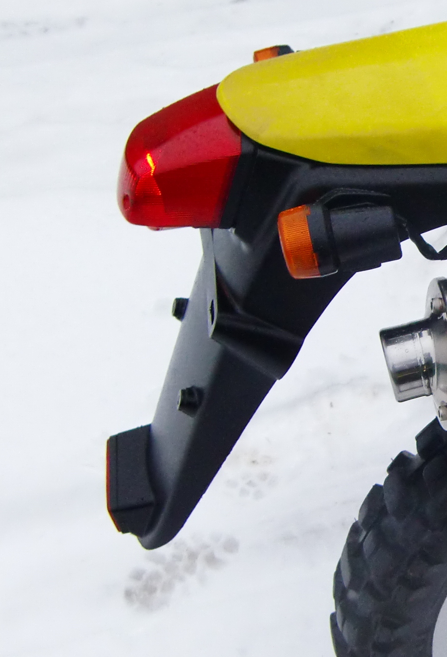

i0lega Дата: Вт, 05.03.2013, 16:25 | Сообщение # 54
Мотоцикл: YAMAHA XT600E
Город: Калуга
Сообщений: 282
Подскажите, у кого такой же хвост как у меня, стандартный госномер прикрутится без дополнительных рамок или что-то колхозить надо?
И еще вопрос, этот хвост крепкий? номер сам по себе не отвалится?
Прикрепления: 3326552.jpg (449.9 Kb)
klr650 Дата: Вт, 05.03.2013, 17:22 | Сообщение # 55
Хвост крепкий . Номер отвалится . Рамки надо .
i0lega Дата: Вт, 05.03.2013, 18:03 | Сообщение # 56
Город: Калуга
Сообщений: 282
А как должна выглядеть правильная рамка?
ps Я на спортбайке крепил госномер на такую треугольную рамку от мотоцикла Урал.... держалось крепко! саму рамку прикручивал болтами с широкими шайбами к пластиковому хвосту, интересно что тут можно придумать

kawa Дата: Вт, 05.03.2013, 21:30 | Сообщение # 58
Мотоцикл: kawasaki zzr-400. DRZ 400S K4
Город: Нижний Новгород
Сообщений: 28
Я на такой хвост номер крепил через переходную планку. В полоске просверлил четыре отверстия- два для крепления номера, два для крепления полоски с номером к крылу. Толщина полоски 3 мм
deman Дата: Вт, 05.03.2013, 22:01 | Сообщение # 59
Мотоцикл: Sachs MadAss DR-Z 400 SM
Город: Москва г.Кунцево
Сообщений: 50
Добрый вечер!
Во проблему создали как номер прикрутить wacko . Берёшь включаешь  фантазию и прикручиваешь.
Хочешь как по правилам хочешь  нет.
У меня на сибихе был прикреплён на жестянку вырезанную из дорожного знака по размеру номера.
На ЮБэРе старый хозяин тупо пробил знак и прикрутил его на штатные места.
На ДРЗете СМ весит в рамке на родном крыле сегодня спецом посмотрел довольно крепко держится.
