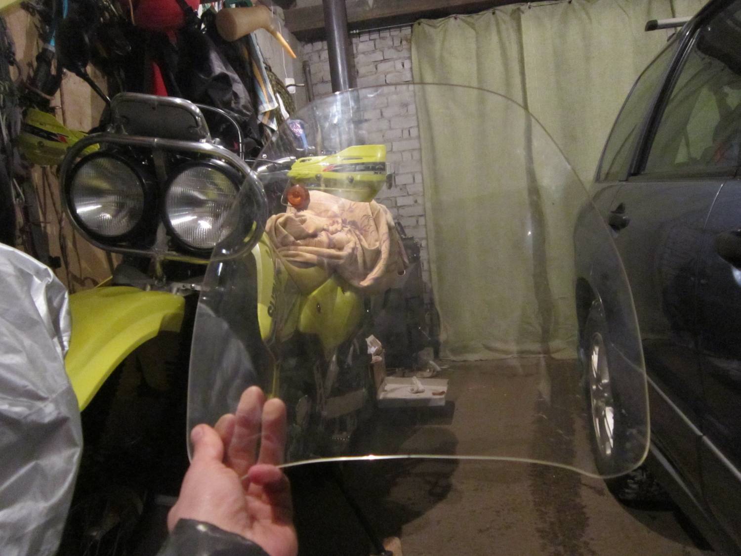

vladimir-gulenko Дата: Вт, 15.12.2015, 08:21 | Сообщение # 25
Мотоцикл: DRZ-400S
Город: Иркутская обл., г. Братск
Сообщений: 9

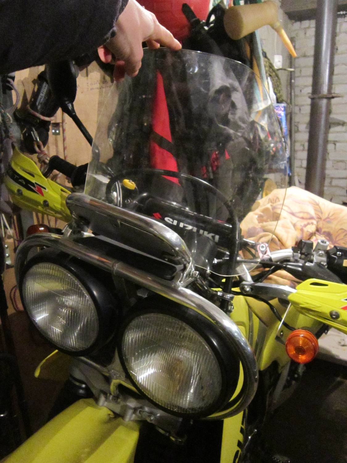

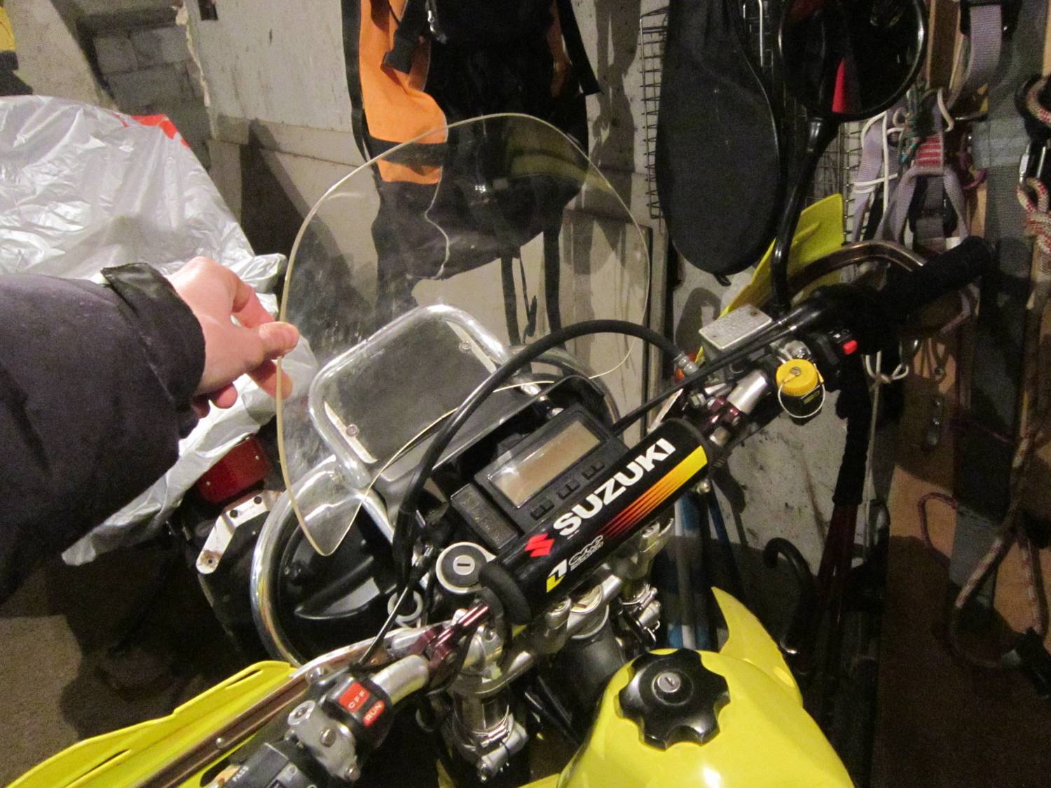

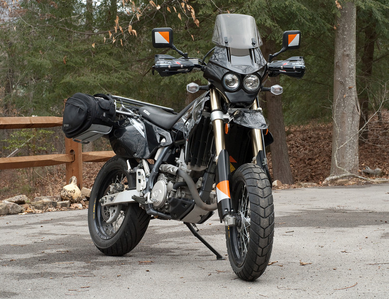

Сейчас делаю ветровик. Использую оргстнкло толщиной 3мм, уже вырезал, выгнул при помощи пром.фена по металлической форме. Получилось очень хорошо. Осталось придумать как крепить, мысли уже есть, на мотоцикле установлен бугель с двойной фарой от "Баджи"Как доделаю выложу фото результата. Изначально искал поликарбонат (только не сотовый) он в отличии от оргстекла не такой хрупкий, но увы.
Вот как это должно получиться
По завершению работы с креплением стекло буду полировать.

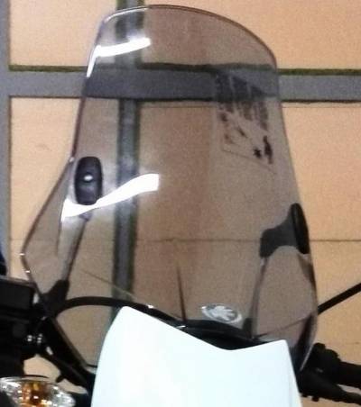

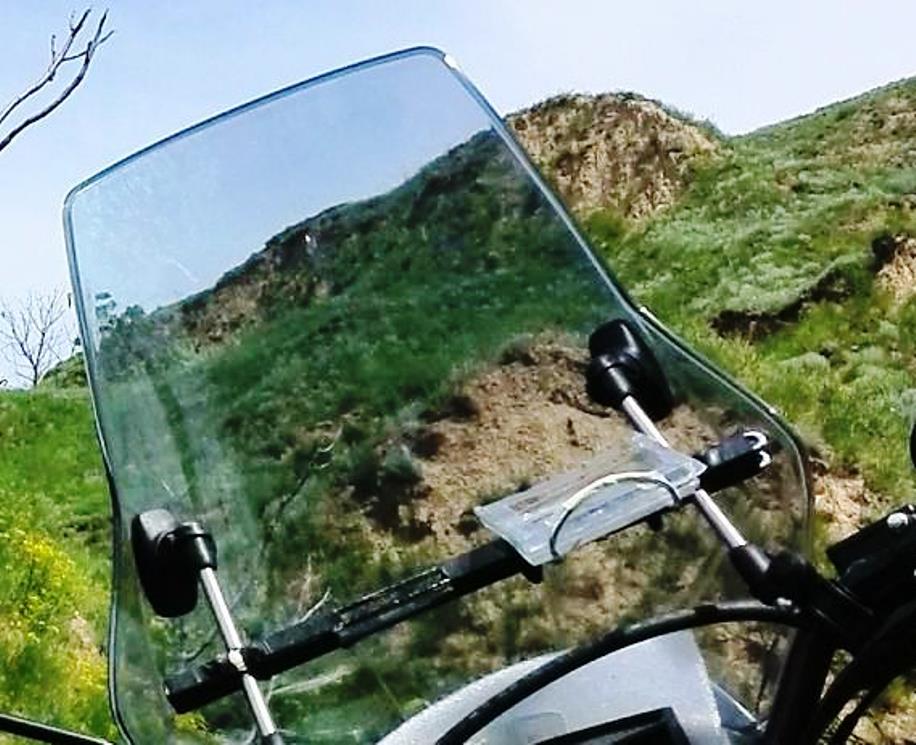

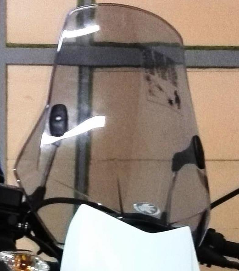

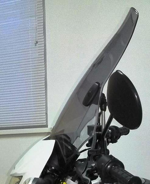

Таджик Дата: Пт, 15.01.2016, 12:04 | Сообщение # 28
Мотоцикл: Honda XR / Yamaha XT 600
Город: 23.Krasnodar
Сообщений: 4

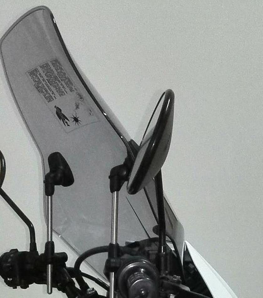

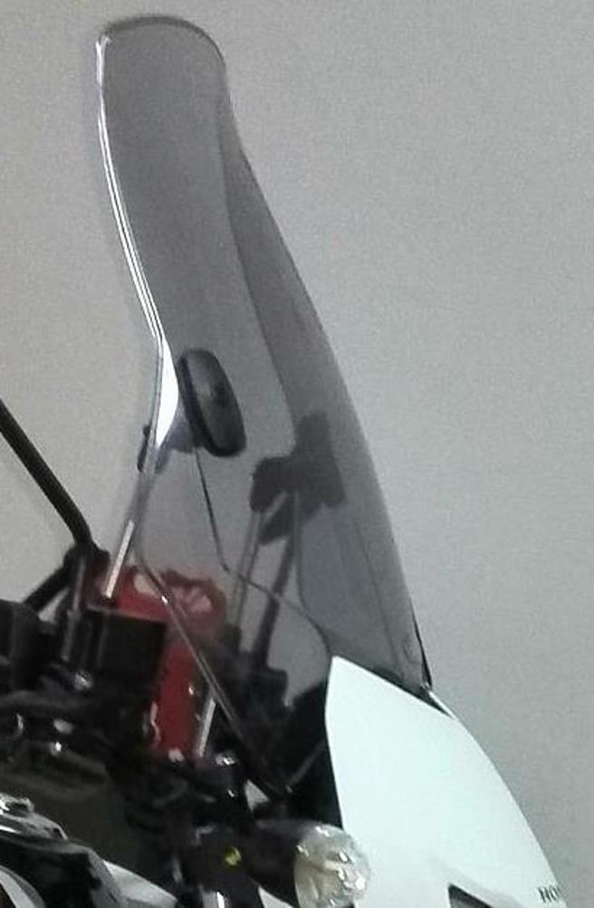

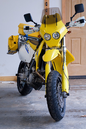

Вот такое универсальное "стекло" ставил на зимние разъезды и иногда летом,если в комариные места собирался.Это акрил.Лучше было бы поликарбонат приобрести,но я тогда не нашёл в продаже. До этого колхозил ветровики из подручных материалов.Первый из пластикового ведра .Видел как амеры делали-на липучках,но у них пластик ведёрный совсем тонкий  biggrin ,наши-то помощнее будут.Но с формой не угадал...Потом со стройфеном выгнул щиток из мусорного совка! biggrin Этот уже лучше был, на нём верхнюю кромку вперёд загнул-типа спойлера сделал.Но с высотой не угадал и размером загиба-на скорости от 70 уже не отбивал он ничего.Ну и после экспериментов купил "универсалку". Её плюсы- прозрачная,можно настраивать под разные задачи и шоферов разной длины-высота и угол наклона стекла меняются легко.Снимается и ставится легко.На буераках со стеклом ездить стрёмно,поэтому фиксированые высокие щитки мне не очень.А от низких эффекта ноль.Так что лёгкость монтажа и "де" это однозначный плюс.
   Зимой,когда ветрище валит,когда снег и дождь-с щитком сидя однозначно лучше ехать.Если по кочкам и стоя- то щит сильно мешает и пугает.
   Ну и,как по мне,вид эндурный страдает ,когда со стёклушком smile На турах нормально смотрится,а на лёгких не валом...но если на лёгкий навешать сумок и кофров,то тогда даже высокое стекло вроде гармонично начинает смотреться.
