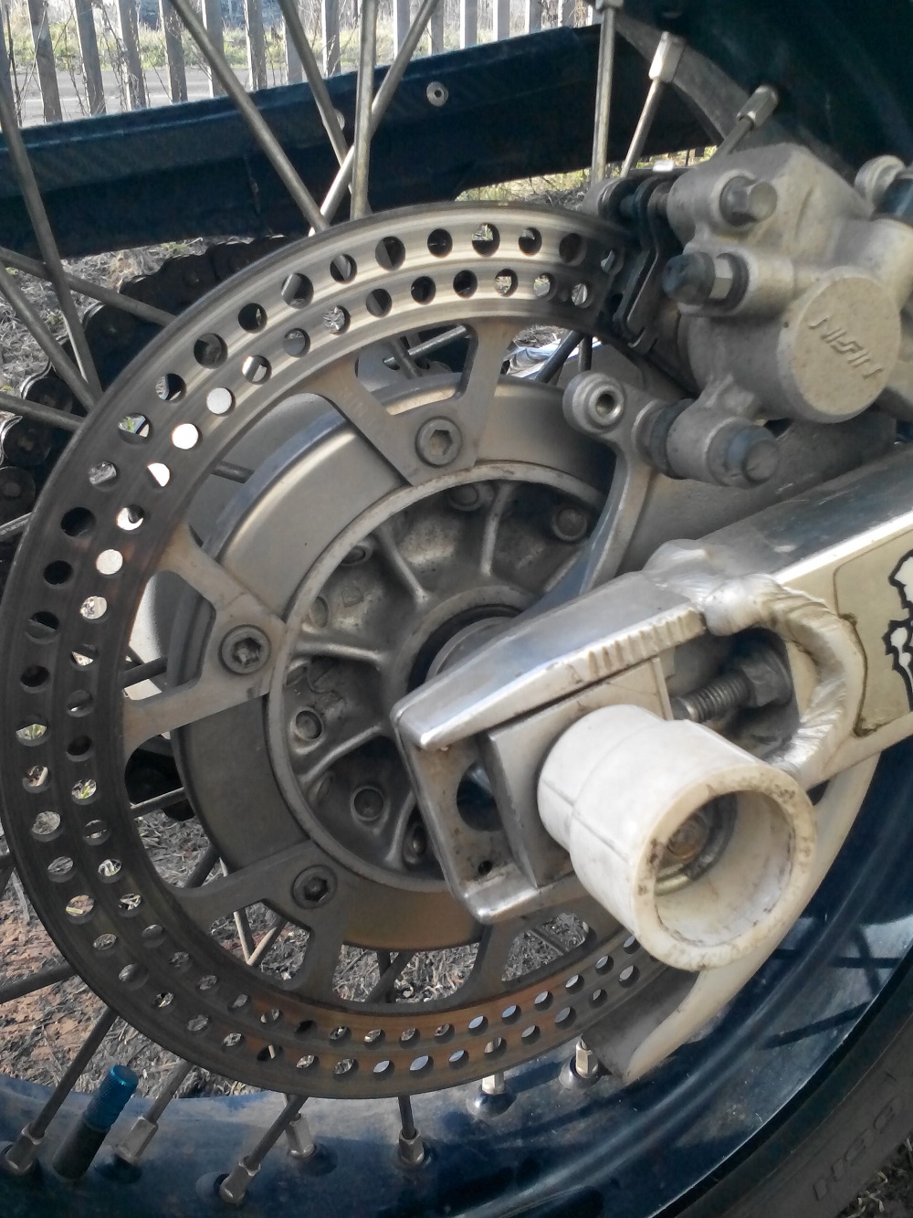

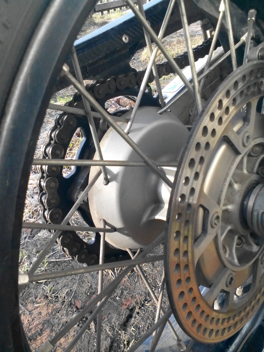

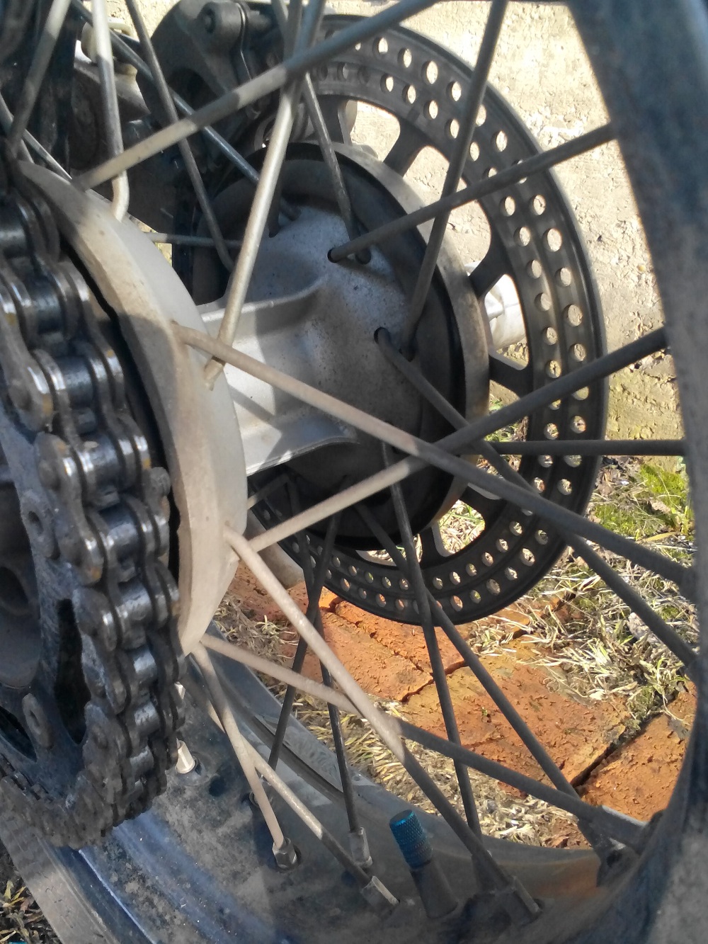

ZaykoFF Дата: Ср, 09.05.2018, 16:19 | Сообщение # 7
Мотоцикл: DR-Z400SMK7
Сообщений: 50
Как по мне, у меня такая-же один в один, лень ступицу звезды снимать, чтобы вторую сторону ступицы сравнить
Добавлено (09.05.2018, 15:05)
Фото моей ступицы. Кроме того на твоей можно маркировку рассмотреть 29F, а на Дрз много детале имеют маркировку с 29F00
Добавлено (09.05.2018, 16:19)
Длина спиц, если замерить рулеткой от поверхности обода: левая сторона около 160 мм, правая около 170

Artem Дата: Ср, 09.05.2018, 17:33 | Сообщение # 8
Мотоцикл: drz400sm
Город: 52 Нижний Новгород
Сообщений: 46
ZaykoFF,
Спасибо! Да они действительно одинаковые
