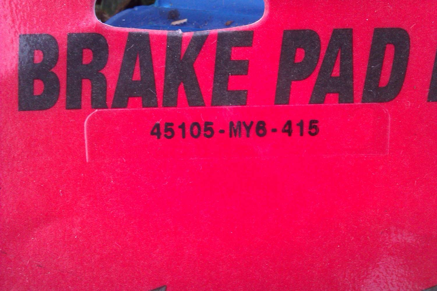

Итак делюсь опытом.
Мотоцикл DRZ 400SM (К8), пробег 14000км. Когда покупал было меньше 8000р.
Первоначально до меня стояли колодки SBS , тормозили нормально.
После этого купил в МР-МОТО Nissin GS, стали скрипеть, тормозили так себе по началу, к концу колодок тормозов почти не было smile
В выходные я снял эти чудо колодки и был в шоке на самом деле. Жалко я их не сфоткал, выкинул сразу ибо мне стало страшно smile
ОНИ КРОШАТСЯ! в канавках видны сколы до 0.5см в диаметре и более того, вся крошка(отработка) попала в верхнюю супорта и осталась там, соответственно колодки изнашивались неравномерно, пробежали они почти 4000км.
Пока я наблюдал как мой мотоцикл еле тормозит, я заказал себе на свой страх и риск колодки ХОНДА оригинал за 1500р. (места знать надо)
Они встали как родные, сразу почувствовалось, что вот они тормоза!!! и никаких тебе скрипов)))
Фото прилагаю с артикулом.
Кстати на данных родных колодках слово NISSIN выбито в цвет металла ( в моем случае на задней части под золото) на колодках купленных в МР-МОТО слово Nissin нарисовано черной порошковой краской.
Я не хочу сказать, что Ниссин колодки купленные в мр-мото подделка, ибо раньше я ставил на хорнет колодки оттуда же, но результат как говорится на глаза.

k0resh, опять история повторяется как выше - сравнивают Феррари в грязи с трактором на кольцевой трассе ... Колодки оказывается тоже бывают разные , как резина дорожная и кроссовая . Прокатись на кроссовой по асфальту и напиши что это подделка , гавно и не держит нефига ...
Надо же хоть как то ориентироваться в том направлении в котором тесты решил проводить

Могу . ST в конце означает что данные колодки имеют синтетические накладки ( дорожные ) . GS - полусинтетические ( внедорожные ) NS - полусинтетические (дорожные ) . Ещё бывает серия RS (спортивные ) , но она редкая и у нас в России и повсеместно не используется как другие серии . Самая цеплястая для дороги это ST , но для ДРЗета её не бывает в наличии , поэтому как альтернатива используется GS . Естественно если ставить GS на мотард , то они используется не по назначению и логичнее было бы поставить синтетические . Там и торможение лучше и ресурс . Уточню ещё раз что Ниссин из Мр. мото не является подделкой ! Это настоящие колодки ! А то что надписи на оригинале выдавлены на железке , а на другой написаны краской - это нормально , потому что они являются разными колодками . То что на фотке выше - оригинал , который поставляется на конвеер и который продаётся как оригинальная запчасть , той же фирмы и точно такие же которые стоят на новых мотоциклах с завода . Это самые лучшие колодки ! ( но и самые дорогие ) Та которая с краской - это неоригинальный Ниссин , который поставляется как заменитель оригинала ( хотя выпускается той же фирмой ) . На конвеер не поставляется . Идёт только в запчасти . Плюс у него есть варианты по использованию - синтетика , полусинтетика , грязь , гонка . Цена ниже . Есть выбор в отличие от оригинала .
