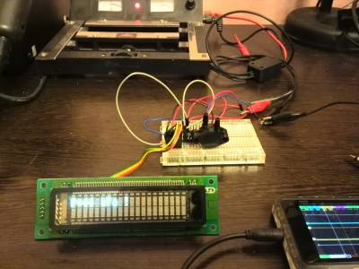

proximo Дата: Ср, 23.04.2014, 23:51 | Сообщение # 77
Мотоцикл: DR-Z400S K1
Город: Санкт-Петербург
Сообщений: 121

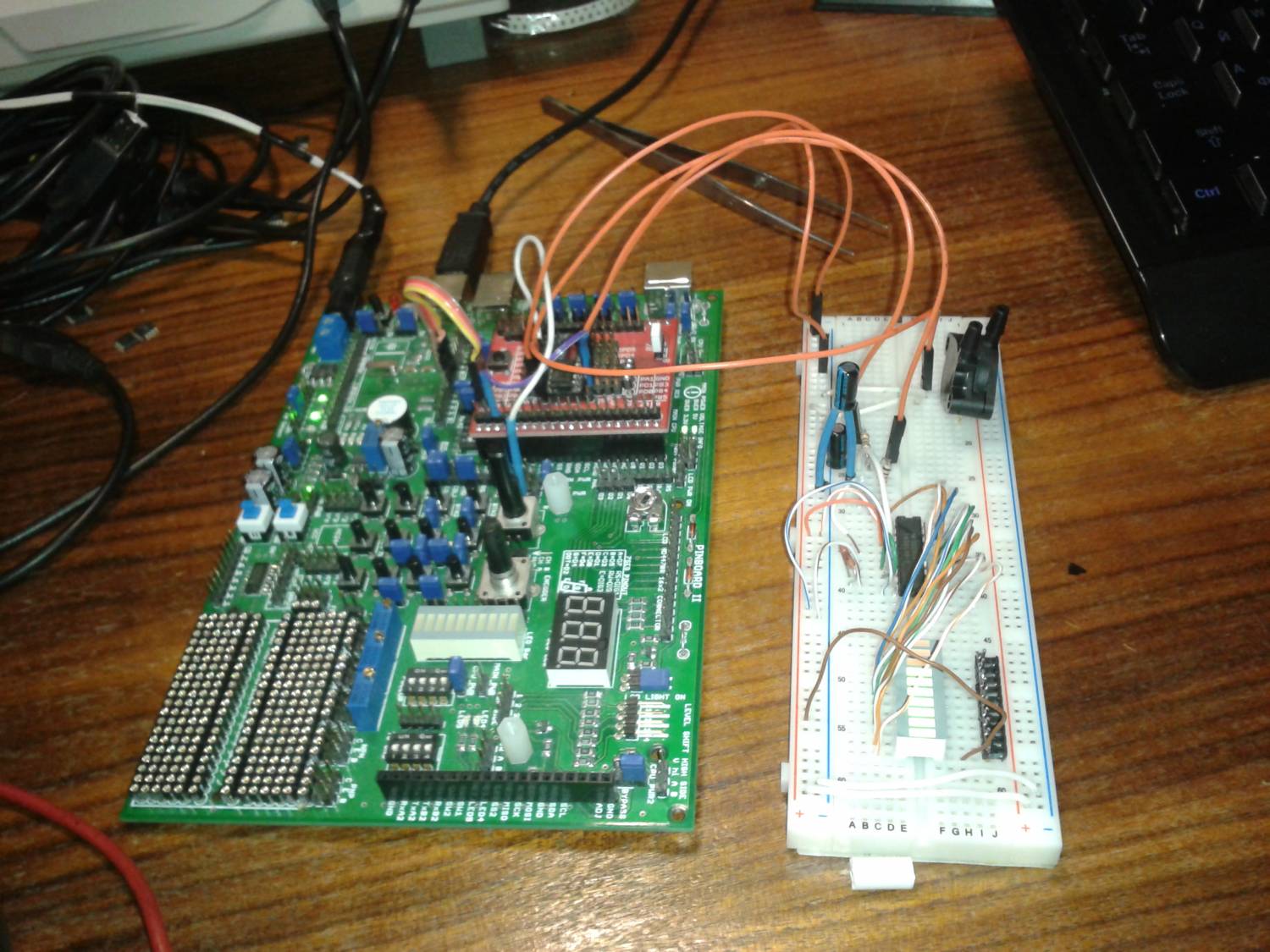

Я тут уже наигрался ))
Подзабил чета в последнее время, прошивку сделал, все работает, но собирать девайс как-то влом ))
PS. Фига у тебя шкала! Олдфаг!
Прикрепления: 0744642.jpg (200.6 Kb)

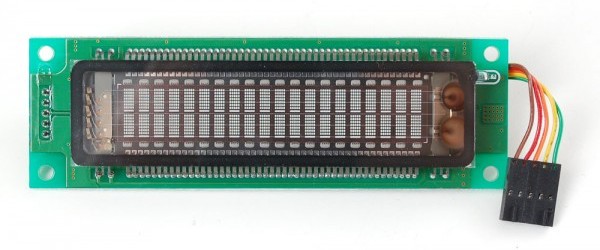

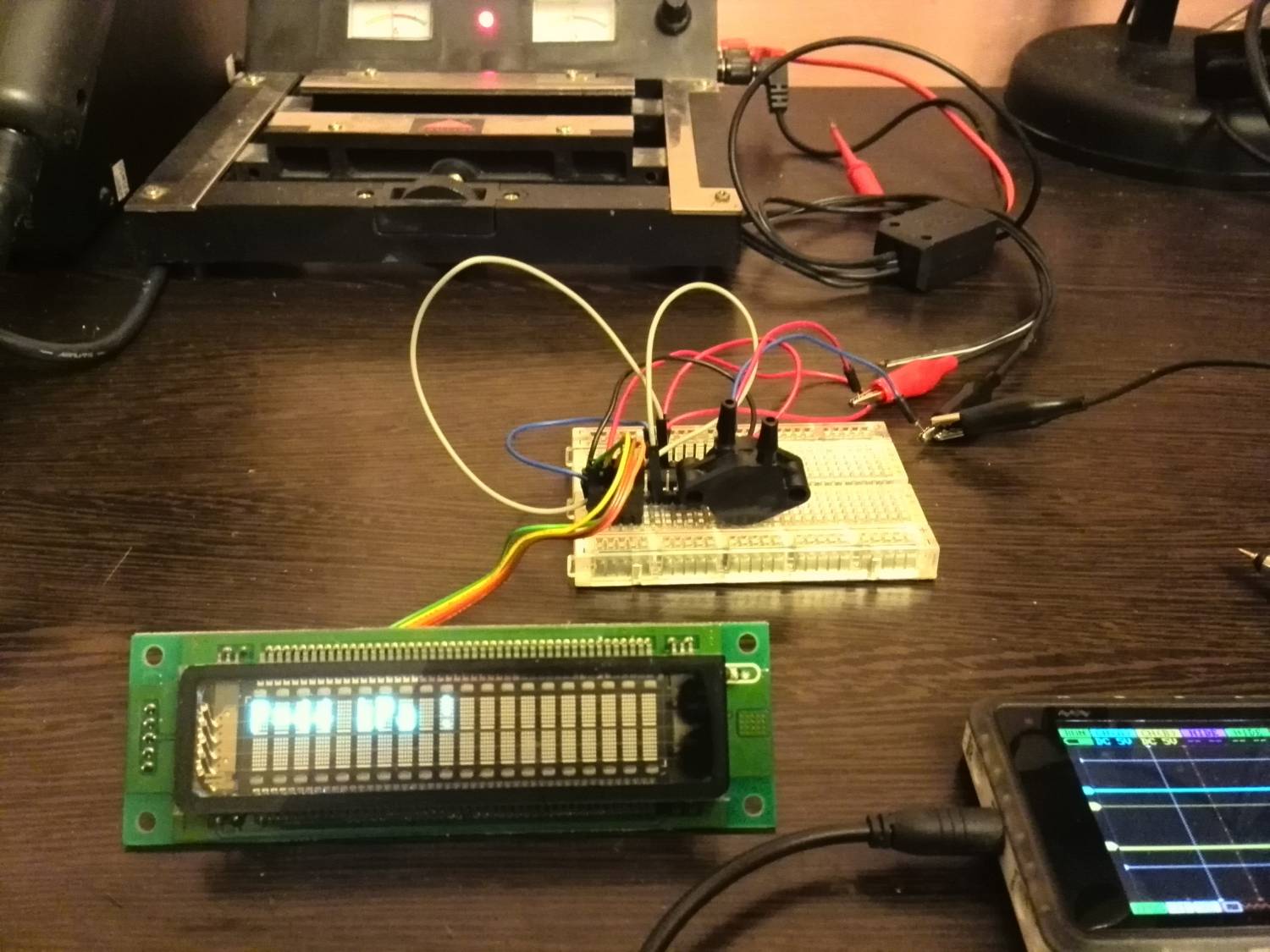

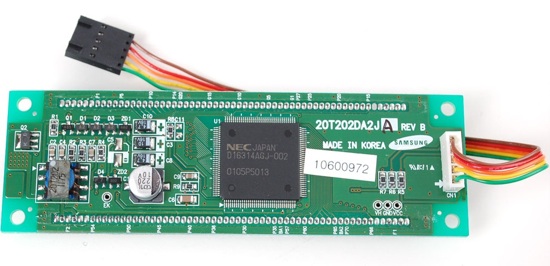

demonizer Дата: Чт, 24.04.2014, 06:41 | Сообщение # 79
Это не шкала, просто никак не смог сфокусироваться.
Вполне себе современный VFD дисплей с блекджеком и шлюхами SPI и знакогенератором. Переменки не требует, DC-DC на борту. работает от +5В. Языка правда два - международный и корейский, зато samsung настоящий. Урвал на распродаже за 300руб с бесплатной доставкой. Сейчас таких предложений уже нет...
После пересчета по формуле из даташита, экран кажет "Р=44 kPa !" и на этом, как бы, все...
Прикрепления: 9256220.jpg (56.6 Kb) · 6895566.jpg (40.5 Kb)

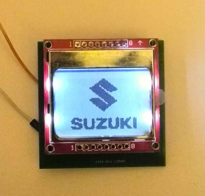

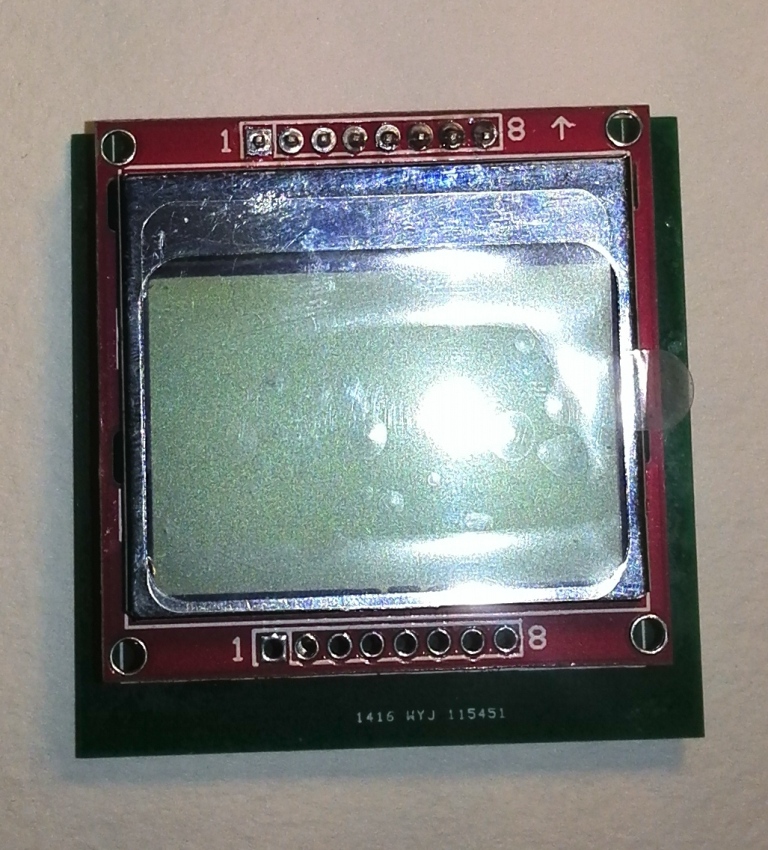

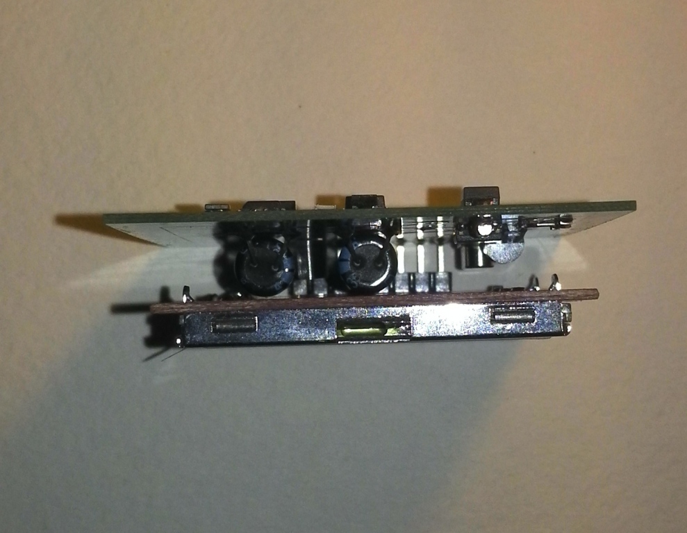

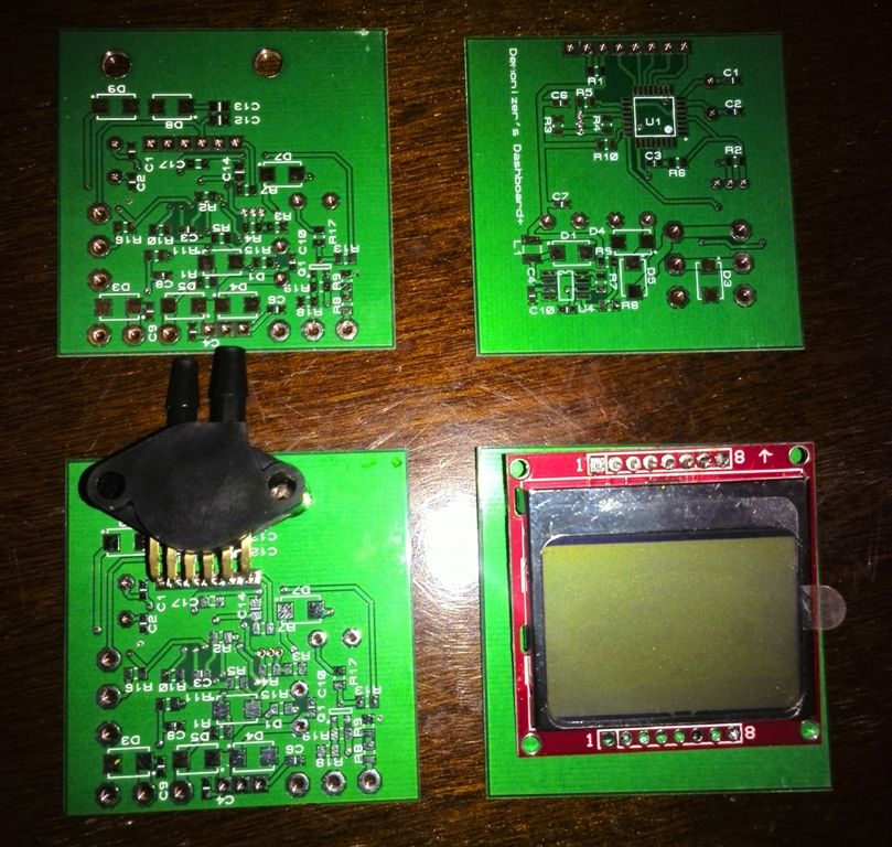

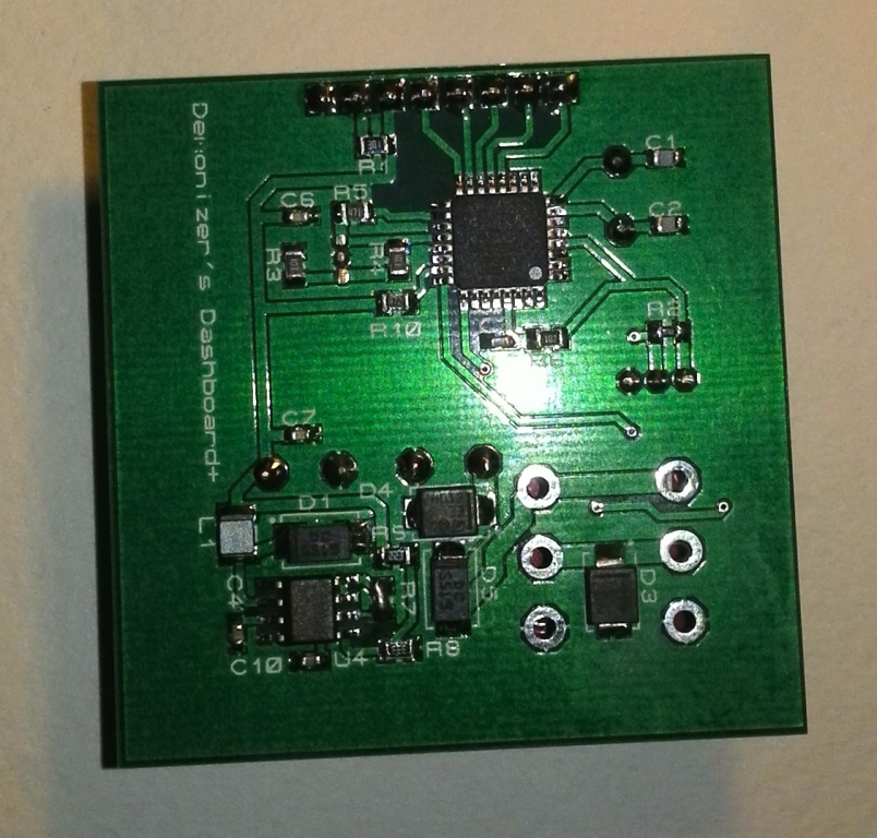

demonizer Дата: Чт, 08.05.2014, 00:10 | Сообщение # 80
Сегодня получил печатки, по геометрии все совпадает
Скидал до кучи индикационный модуль
Залил для пробы тестовую программу
Измерительным модулем займусь после 9 мая, закончились кое-какие компоненты(
Прикрепления: 3000079.jpg (363.2 Kb) · 7644027.jpg (291.9 Kb) · 3896558.jpg (315.9 Kb) · 7426143.jpg (234.8 Kb) · 9904878.jpg (236.4 Kb)
