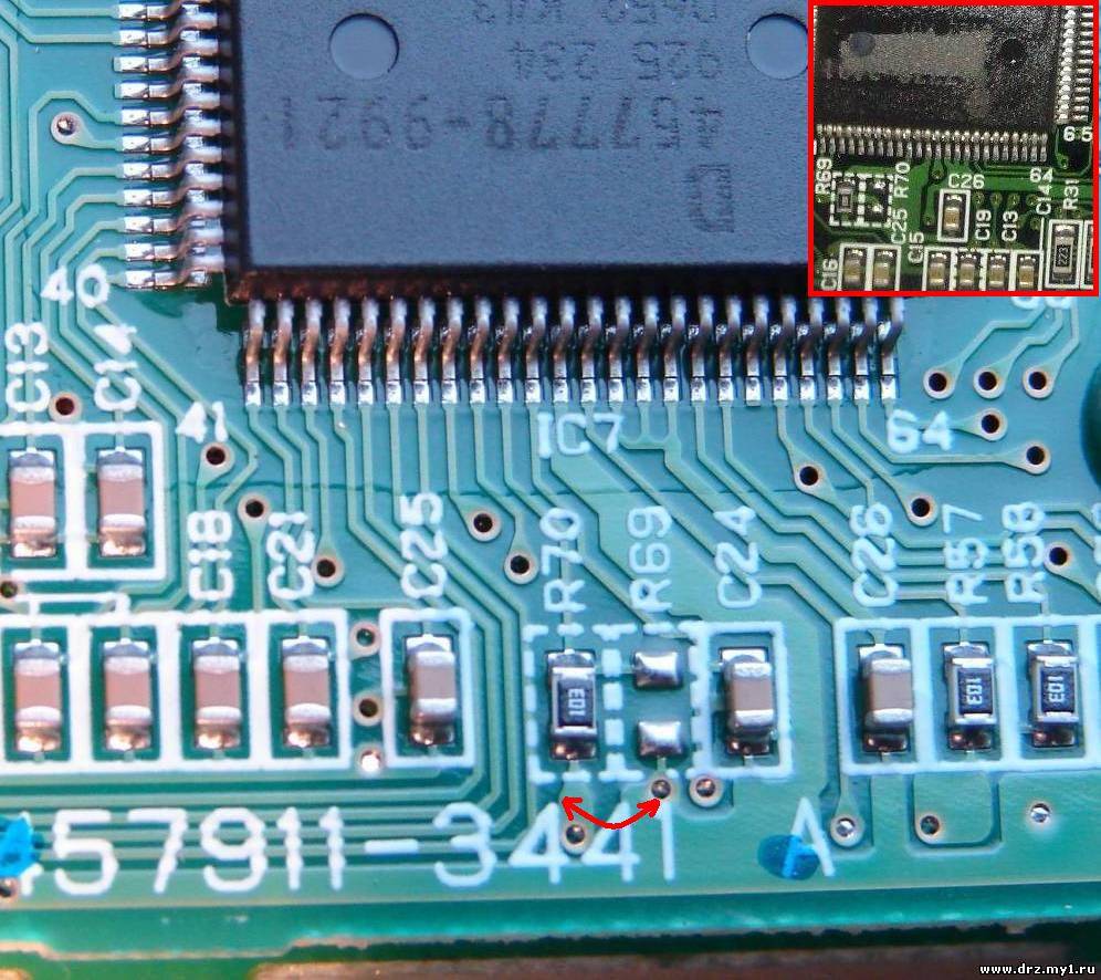

demonizer Дата: Вт, 11.09.2012, 10:03 | Сообщение # 9
Sibir, Почитай внимательно тему, там не добавляется/убирается никаких деталей, просто выпаивается резистор с одной площадки и переставляется на другую, в магазин ходить нинада biggrin

только поясни:"Берем резистор R70 и впаиваем его на место R69",т.е.R70 впаиваем на место R69 это ясно,а R69 куда?на место 70го или вообще никуда не надо?
Гек Дата: Ср, 12.09.2012, 14:11 | Сообщение # 12
Эндурист Болотный
Мотоцикл: Suzuki DRZ 400 S
Сообщений: 494
Quote (Sibir)
R69 куда?
Хе-хе, его там и нет. Есть только "место R69"

demonizer Дата: Ср, 12.09.2012, 18:23 | Сообщение # 14
Sibir,
Вот фото приборок
Большое фото - американская приборка (резистор стоит для режима mph)
Маленькое фото (в углу) - японская приборка (резистор стоит для режима km/h)
Куда его поставишь - тот режим и будет
Нюансы по разборке здесь: //www.drz-club.ru/forum/16-544-1
