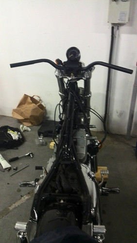

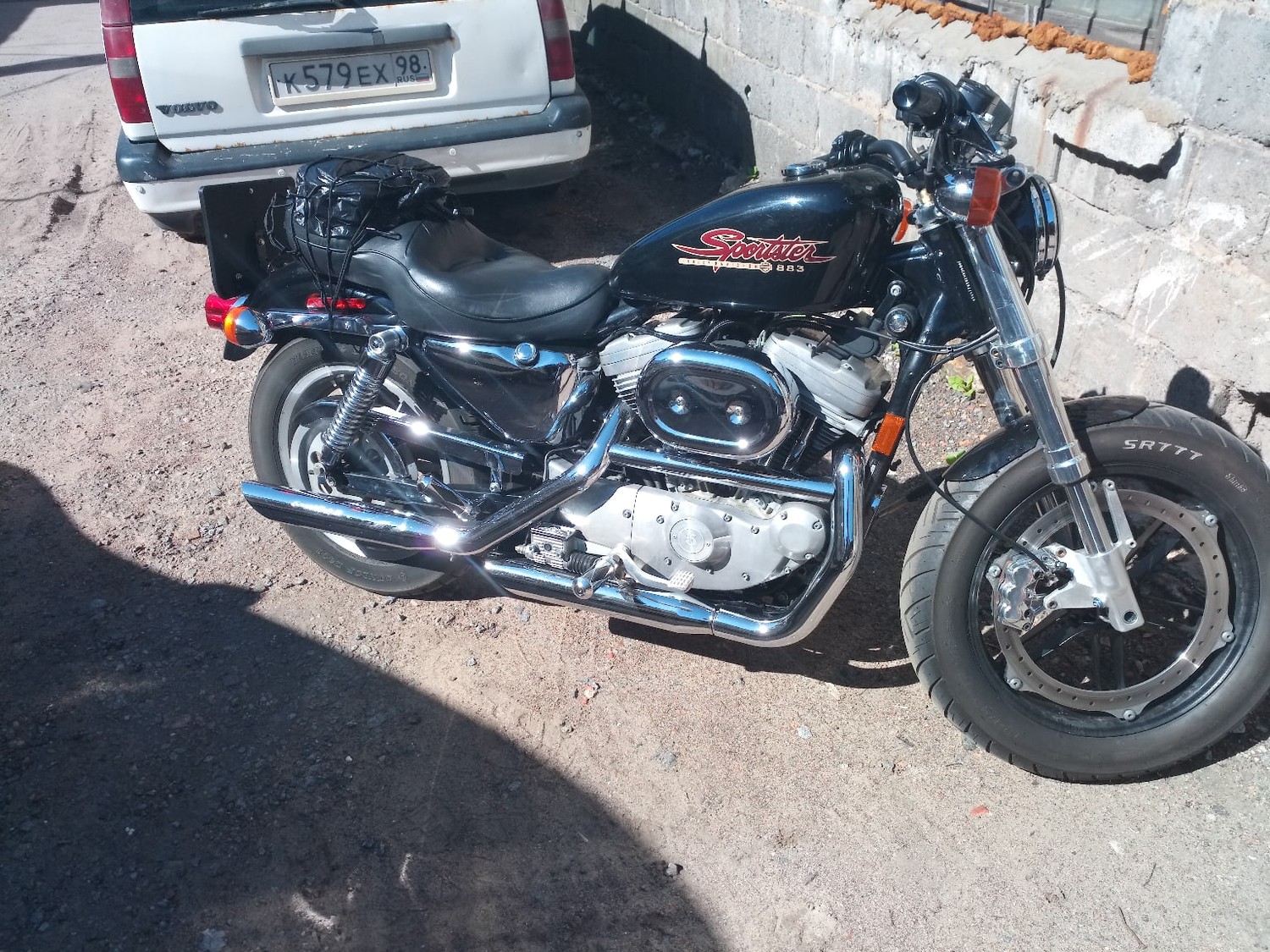

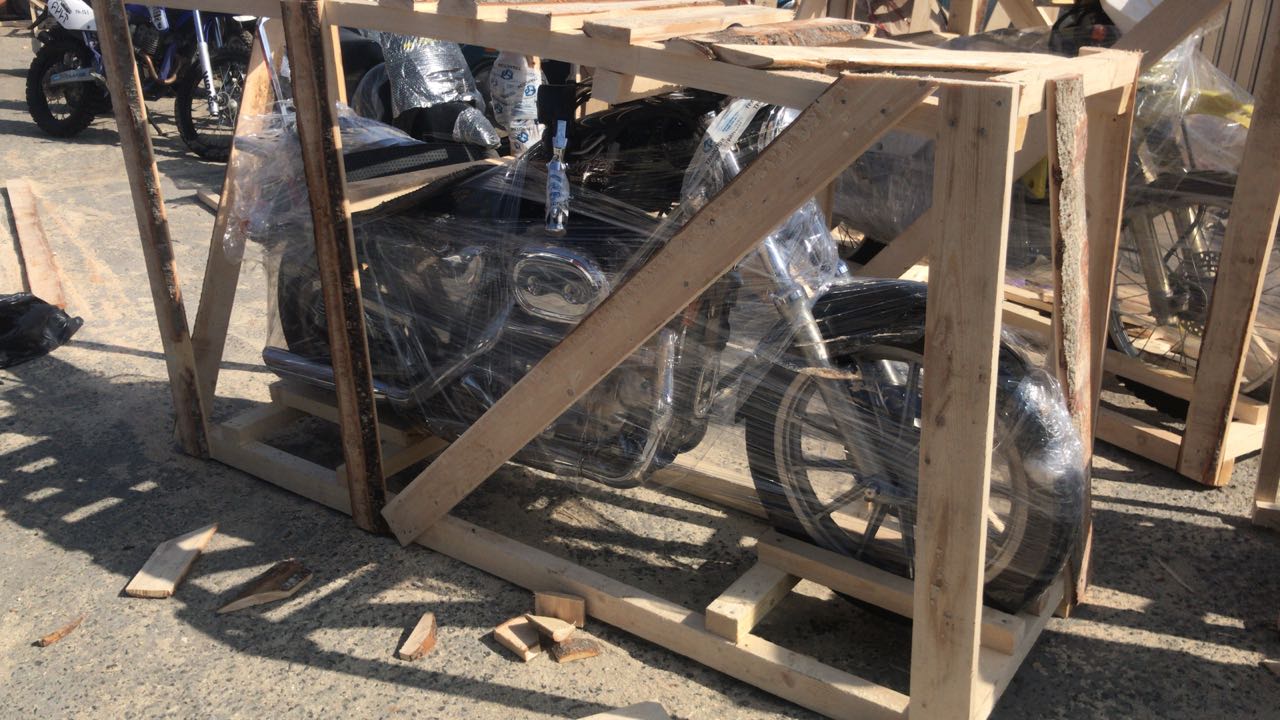

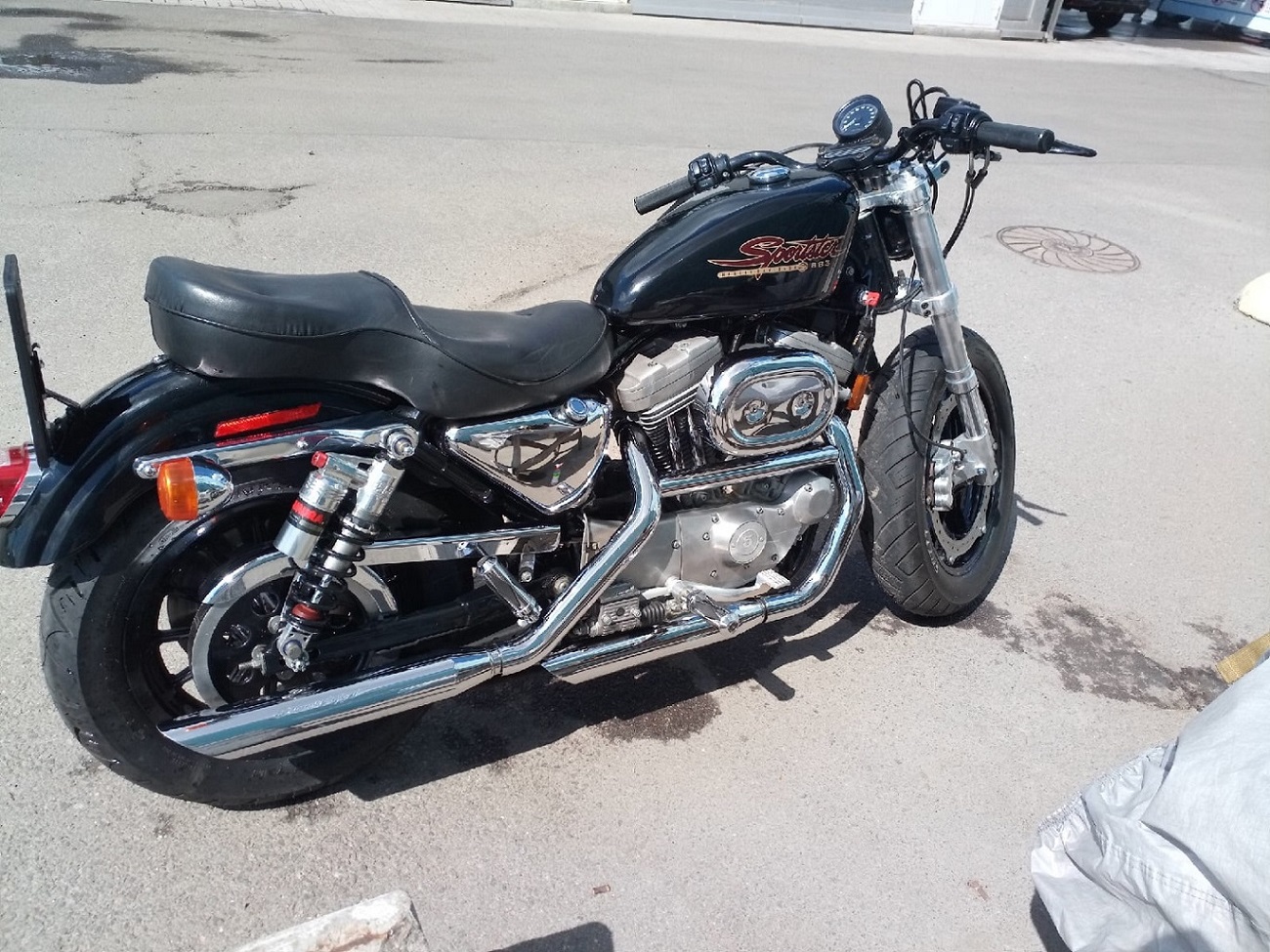

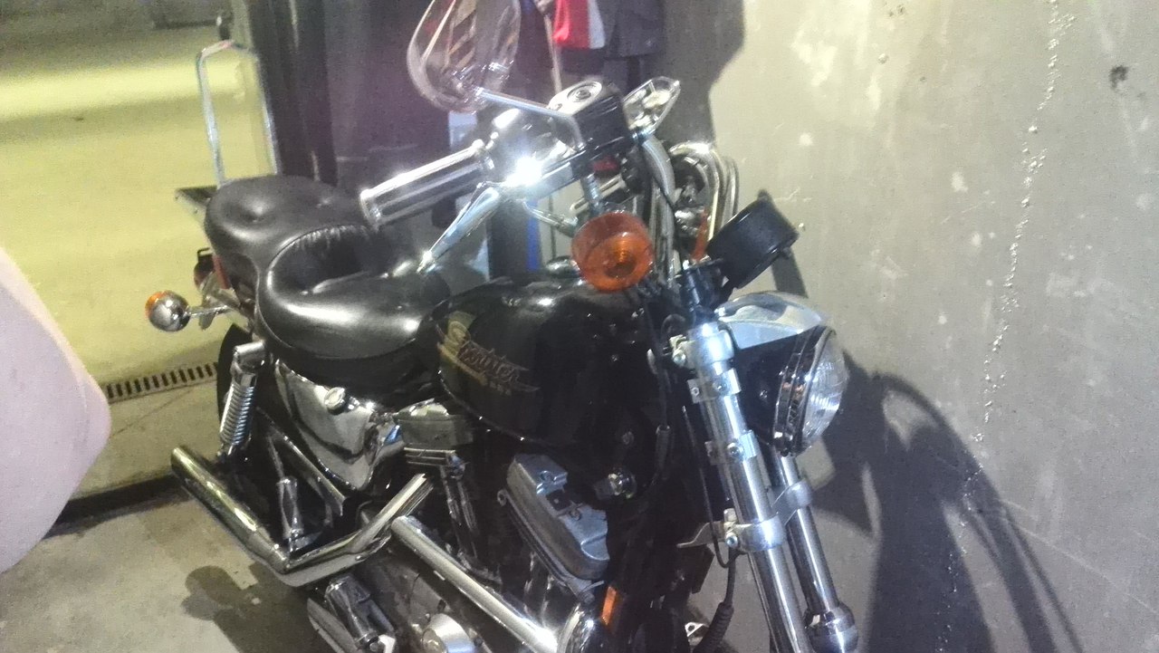

Приобрел я шпрота во Владике в декабре 2017 года . первый раз покупал мот не глядя и с доставкой. 2001 года пробег 20т. милль мне он понравился, пришел надо скзать быстро, я только внес задол, он его сразу отправили около 10 дней и мотоцикл из Владика Почтой России в Питере!

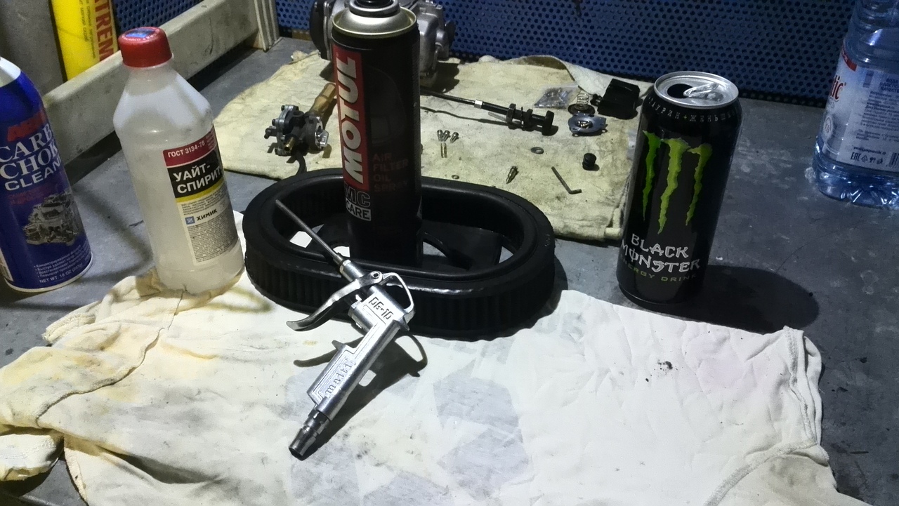

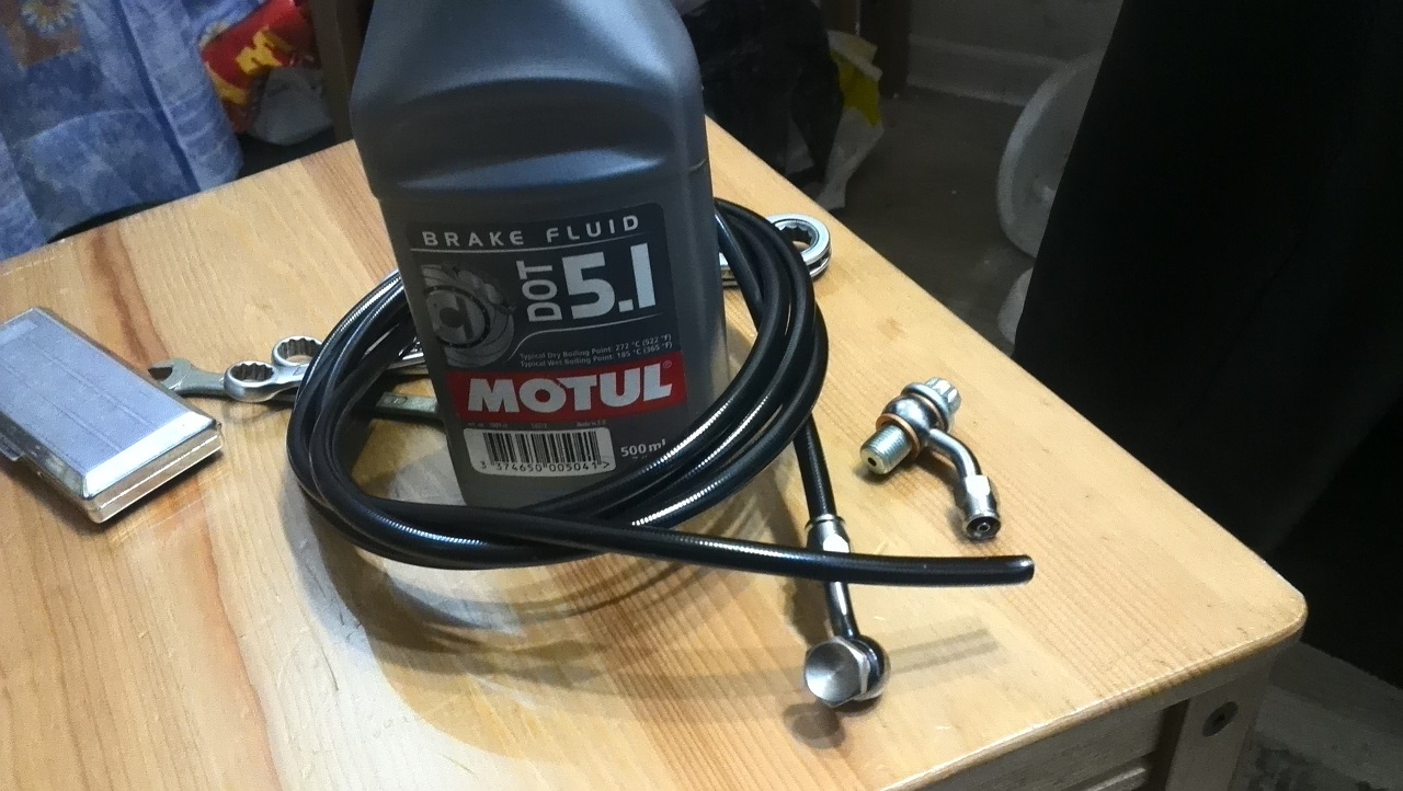

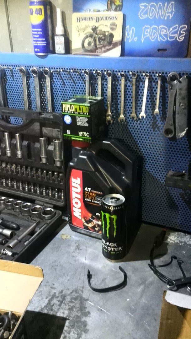

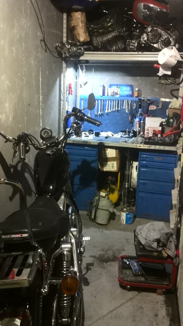

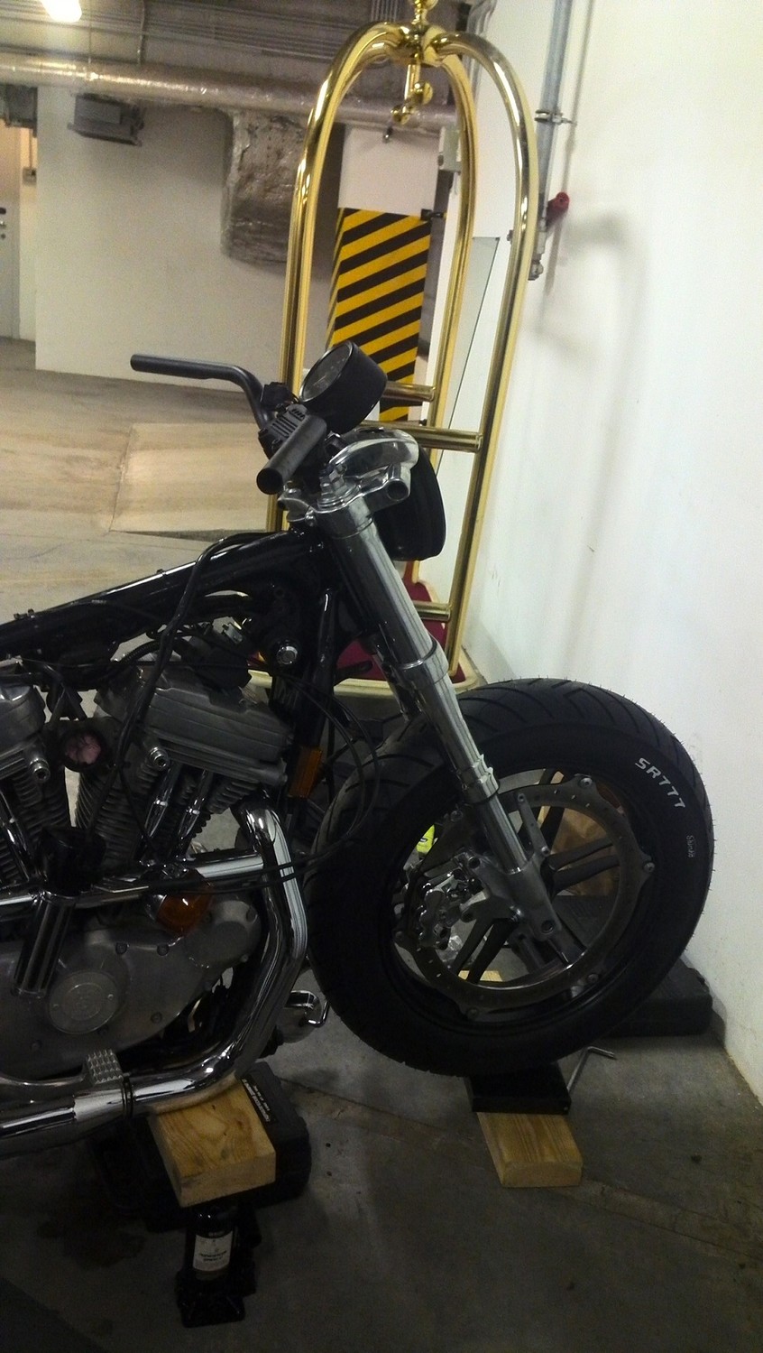

Мотик притащим в "коморку" (мою мини мастерскую)
И провел ТО к сезону. также кое что по проводке, и замена реле зарядки.

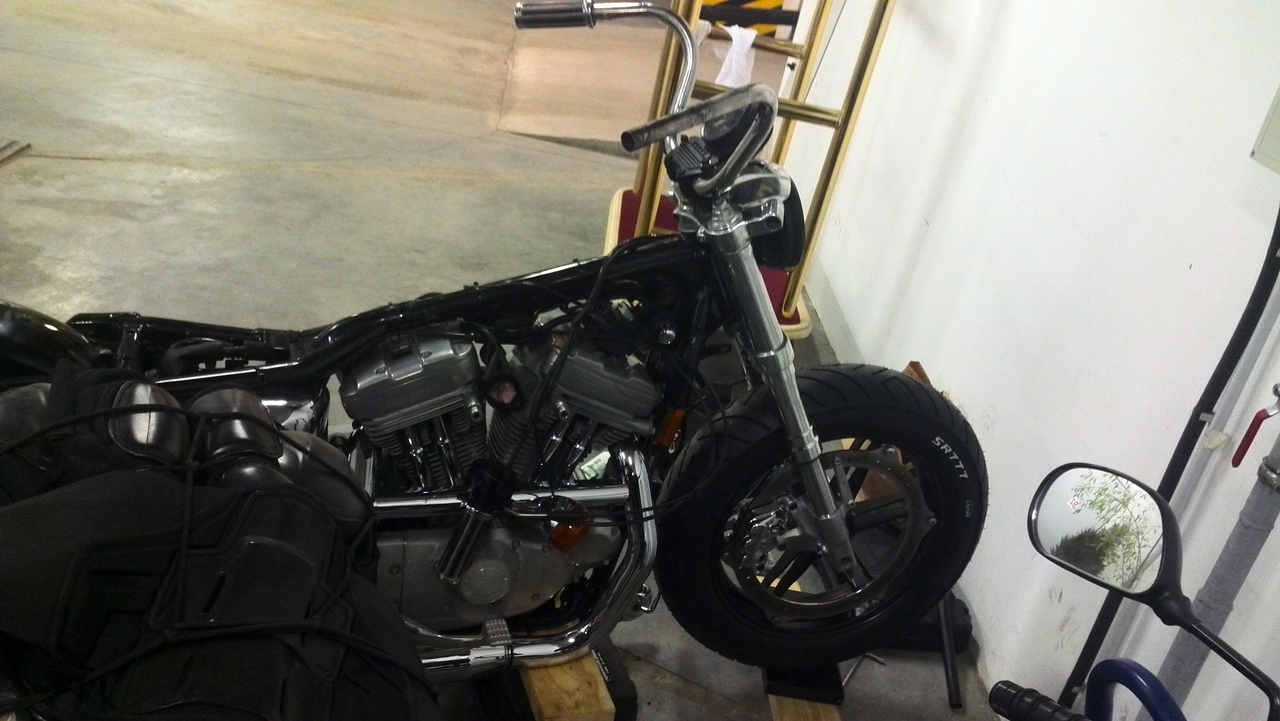

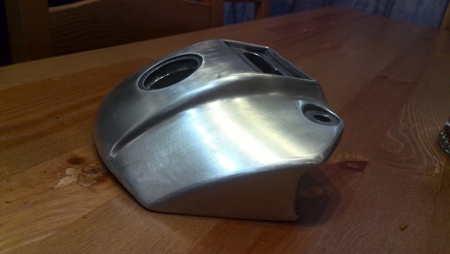

От ездил 2018, затем зимой вспомнил про этот комплект!

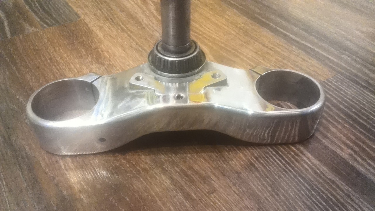

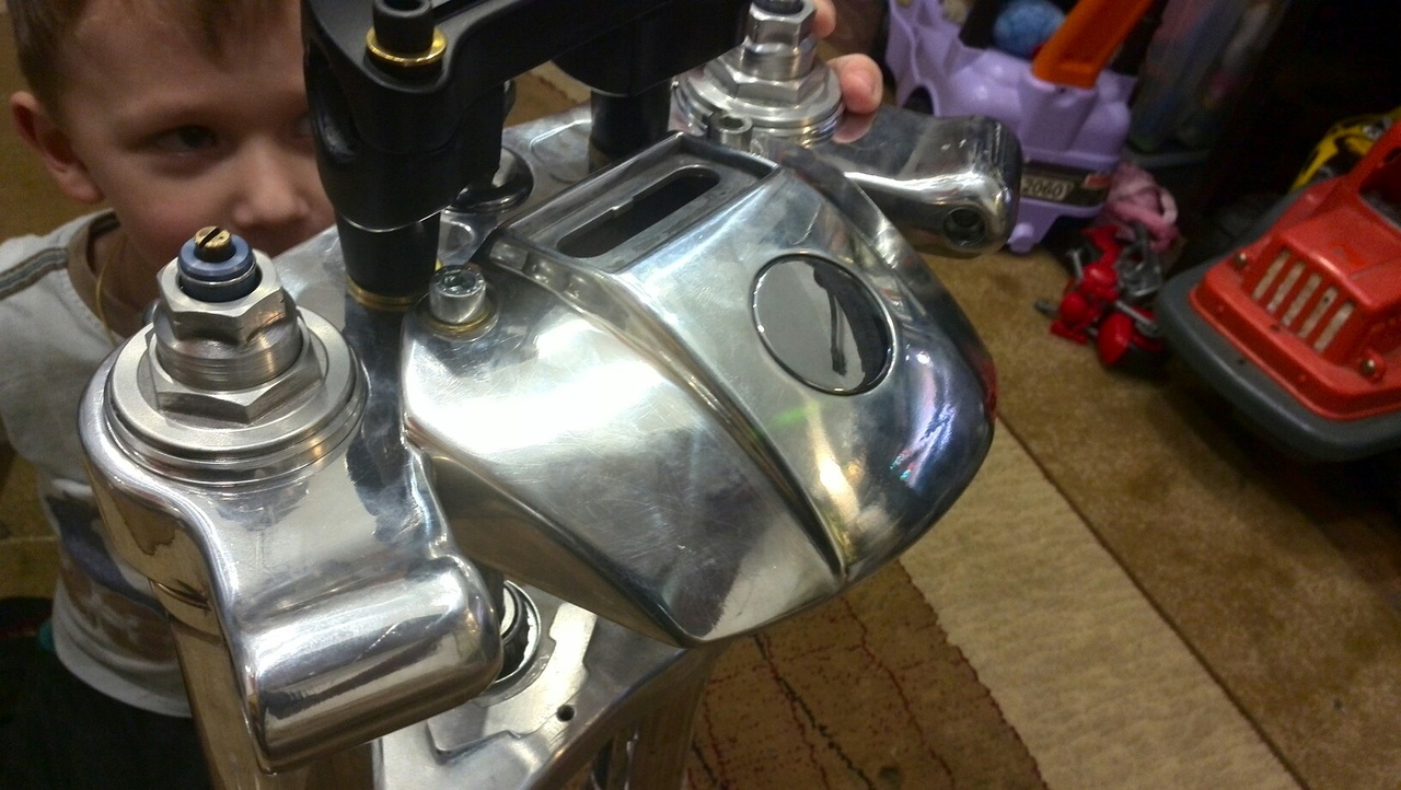

Выточили ось, подогнал траверсы, отполировал все, отдельный гемморр был с отливками и снятием порошковой краски.

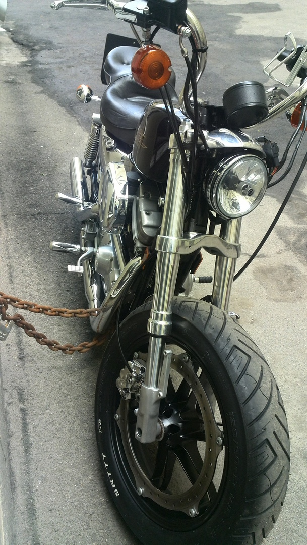

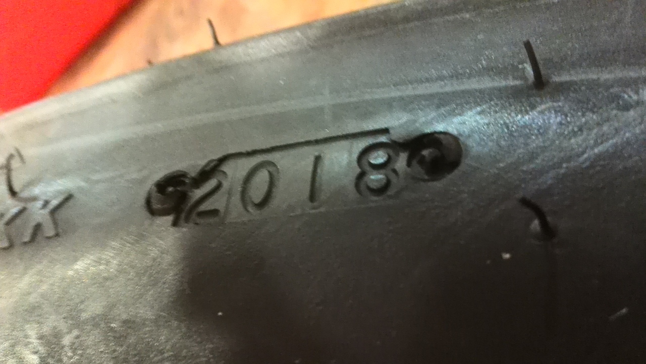

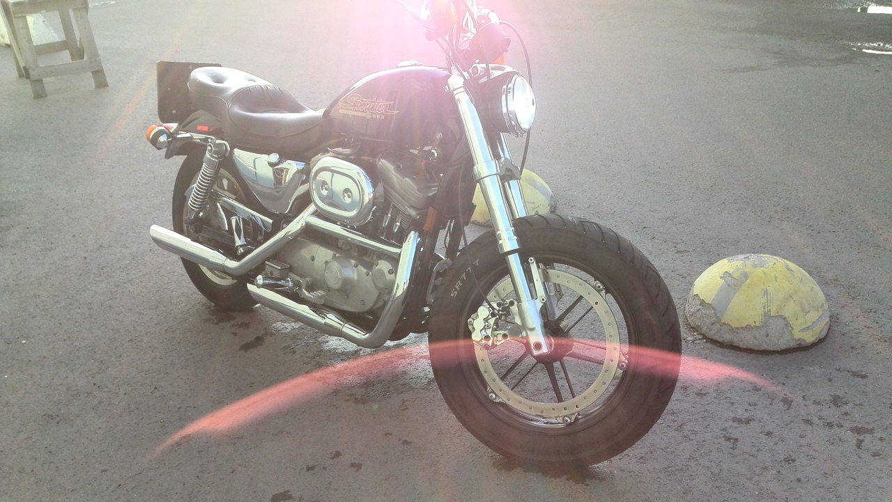

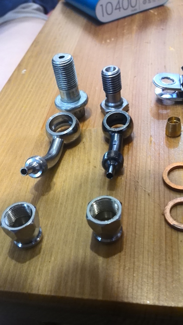

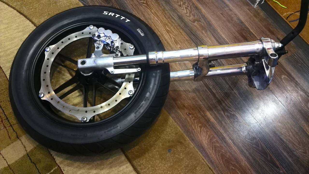

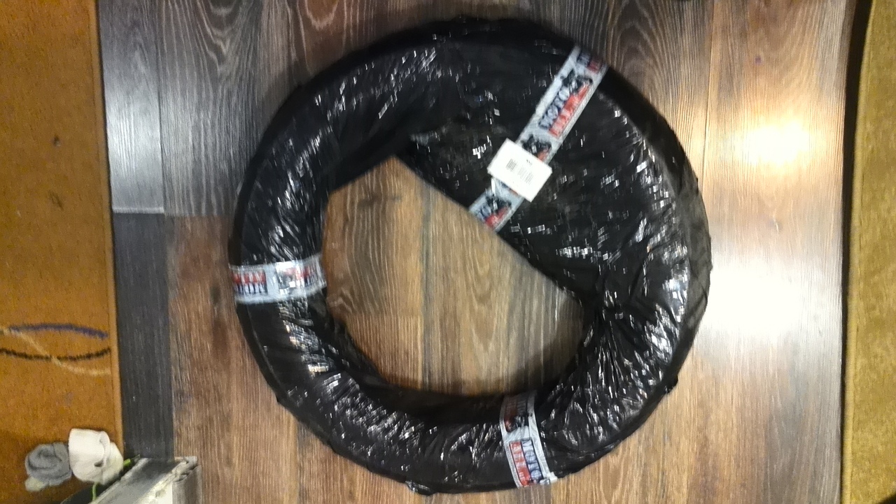

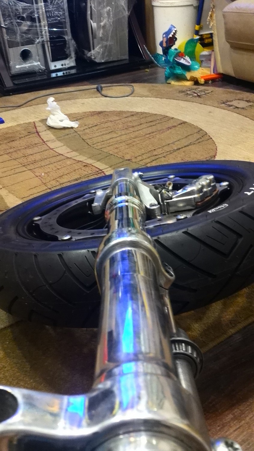

Было пескоструено и покрашено порошком колесо, куплена новая резина шинко 2018 года выпуска !
до куплены шайбы для тормозного диска булки и ! понеслось !

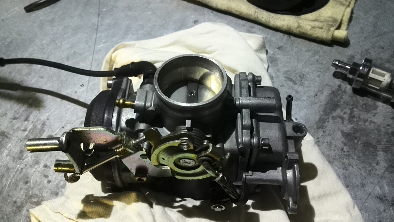

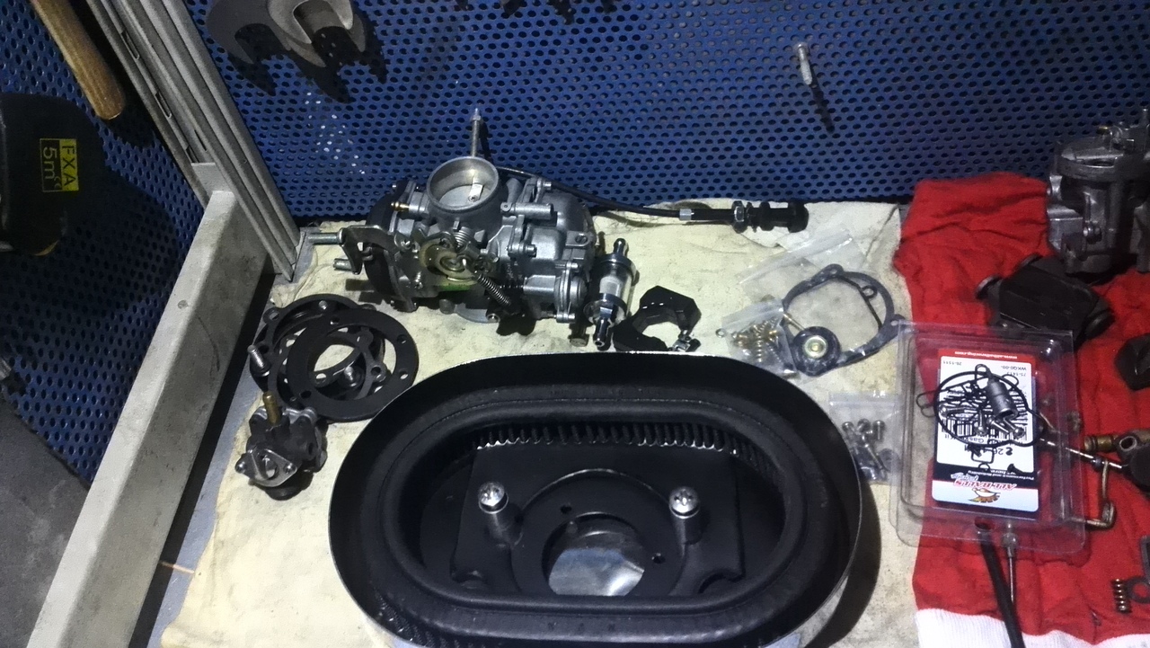

куплен рем. комплект для карба и тот перебран !
Тормазная машинка осталась родная прежде всего для сохранения аутентичного рулевого управления !

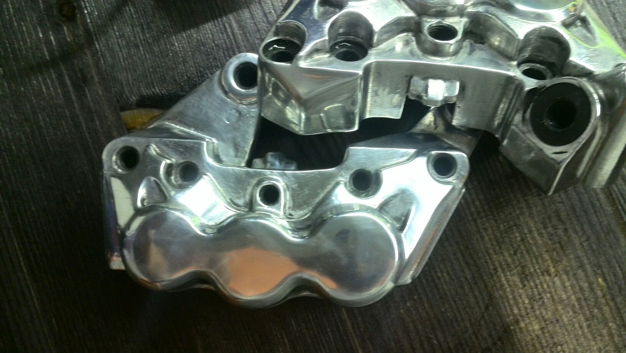

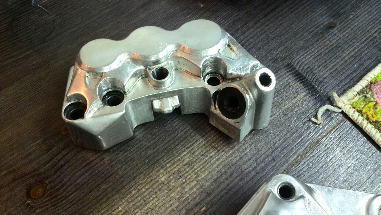

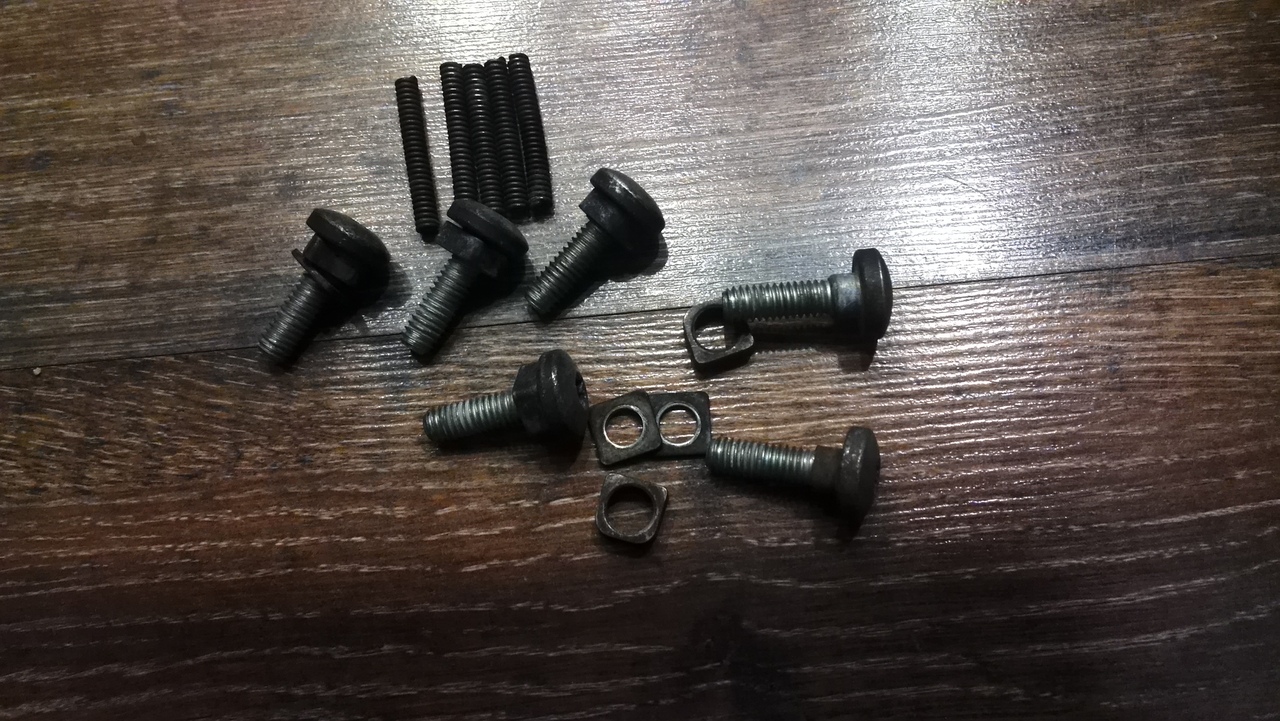

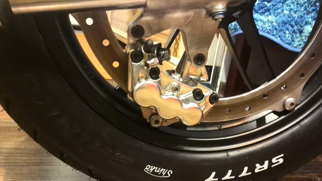

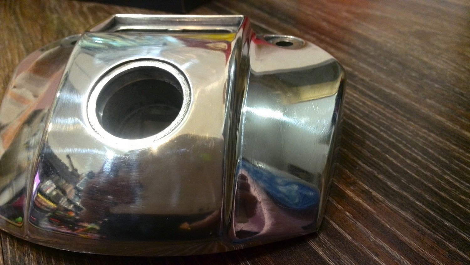

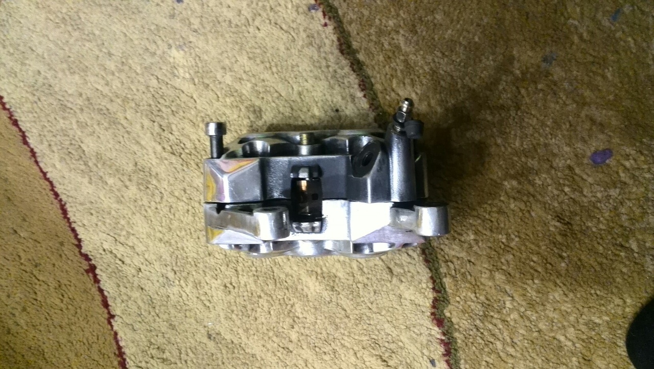

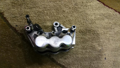

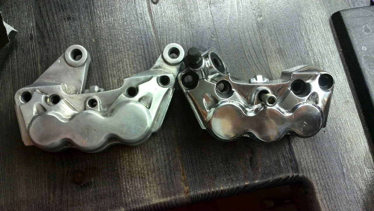

Отдельная еб*я была с полировкой суппорта !
болты (шестиграники ) покупал отдельно каленные !

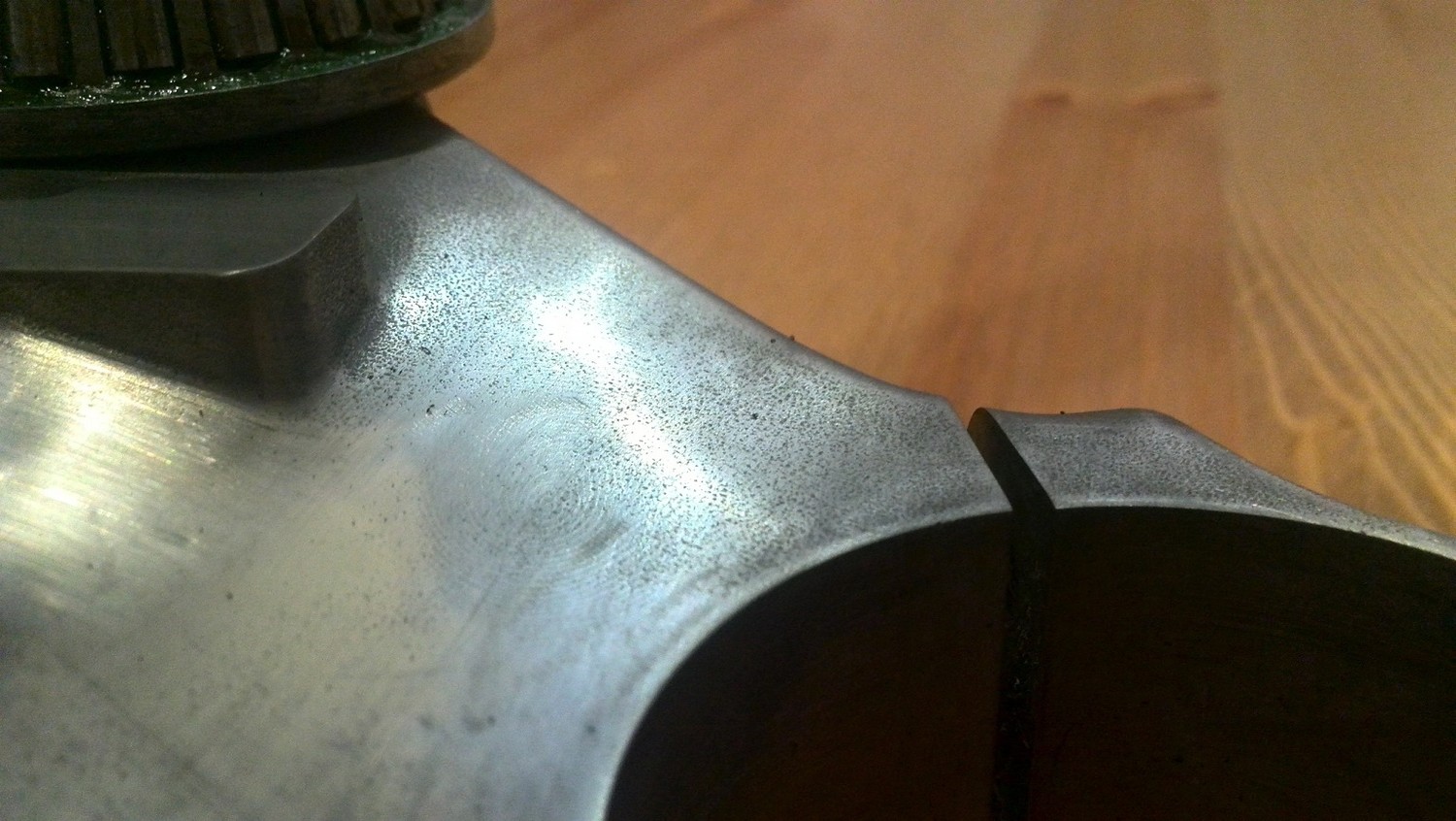

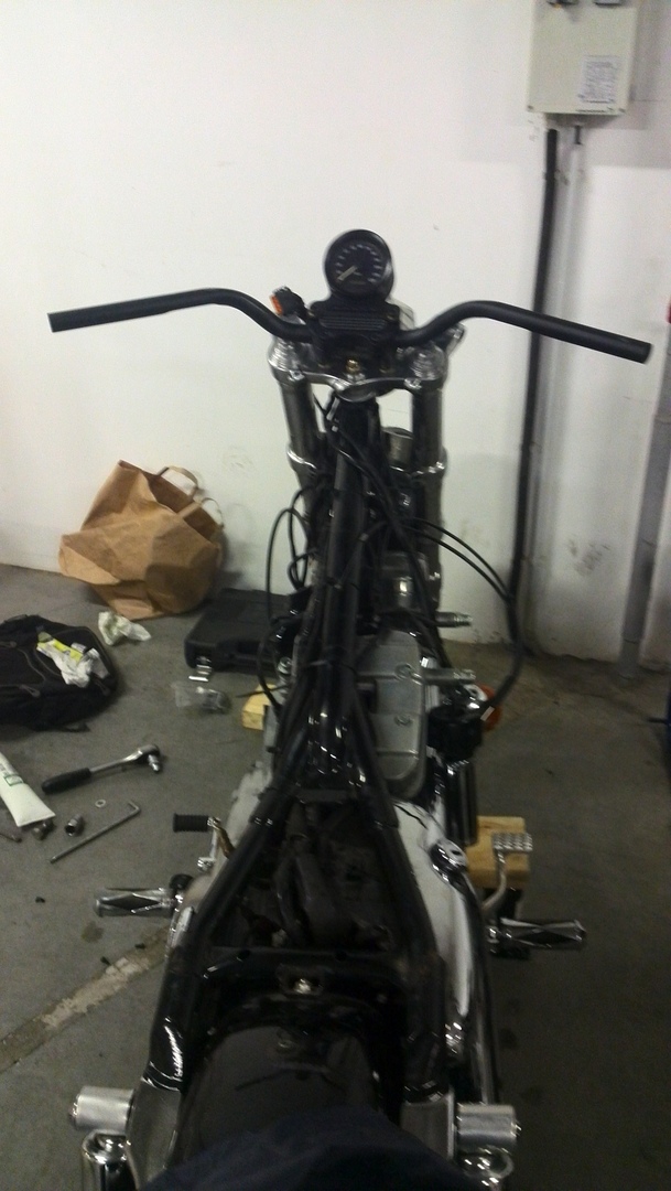

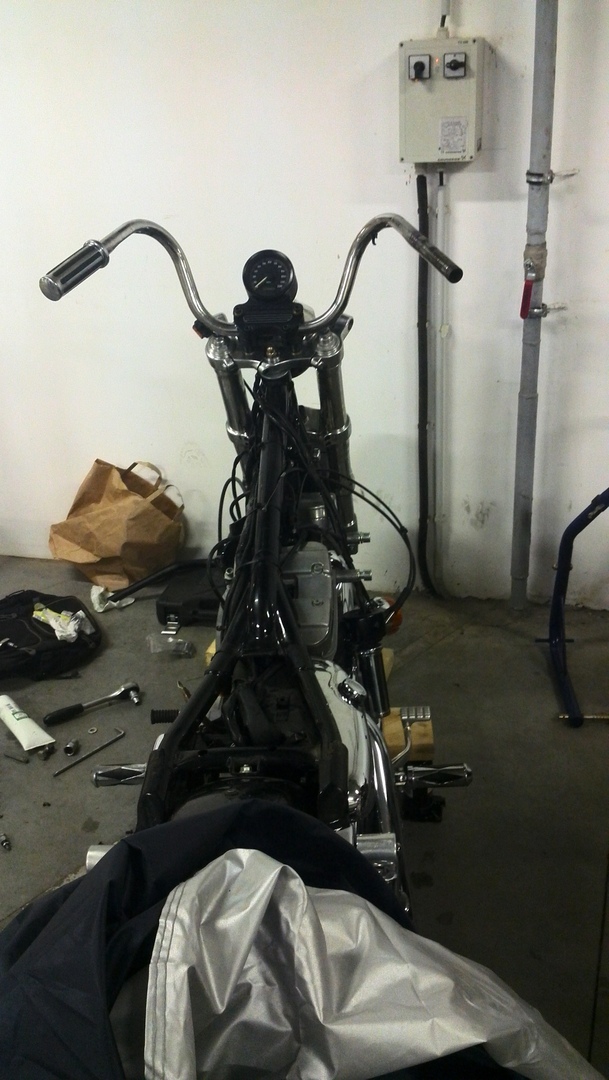

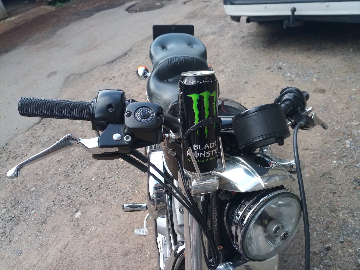

С рулем тоже все не так просто, у меня есть 3 варианта
1. Клипон траверса под них сделана, я пока крепления не отпиливал !
2. руль от 48 шпрота
3. родной руль на котором ежу, он выглядит хуже всех остальных но очень, ОЧЕНЬ удобный.
Первый вариант заведомо не удобен !
вот такая траверса туда трубки вставляються и клипоны получаються, только мне их точить надо так как они под 22мм клипоны а на шпроте все 25 мм.
так от 48го руль стоит он есть !
Родной!

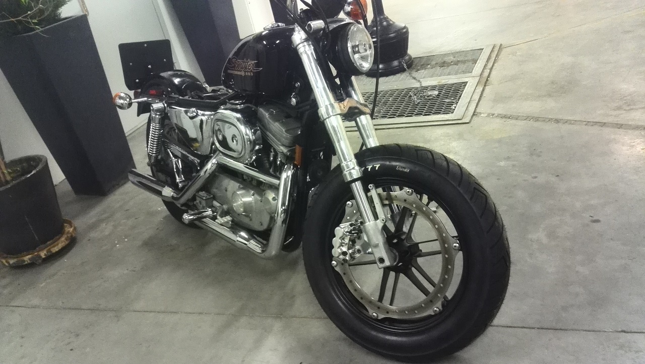

Важным элементом мотоцикла является "подвесон" что перед что зад. Если с передней подвеской на шпроте вопрос решен! то с зади еще даже конь не валялся я даже не успел колесо покрасить заднее как настал сезон а как у меня заведено мотоцикл должен ездить, я содрал и начал обкатывать вилку (фото выше). ТОрмоза проявили себя поразительно особено хорошо ощущалось в дождь и на больших скоростях по меркам шпрота 883 (100 кмч +) подвеска тоже, покрышка к которой я относился скептически меня порадовала! Если коротоко хочу одинаковые модели шин на перед и зад и получилось так что сменив перед на 17" комплект найти не так то просто( и назад широкое не влезет 130 стоит) вообщем нашел комманде 2 и шинко 777 при чем последняя вдовое дешевле, стал обзванивать магазины командера новее 2016 нету ! а шинко есть 2018, ну ее и всзял реши что лучше за тот же пробег что будет бегать командер поменяю дваджы шинку , но это будет свежая резина, так и решил брать шинку и чаще менять будет мягче свежее и т.п.
Вообщем этой зимой планирую:
1. покрасить заднее колесо,
2. поставить шинко назед
3. заменить аморты про них расскажу подробней !

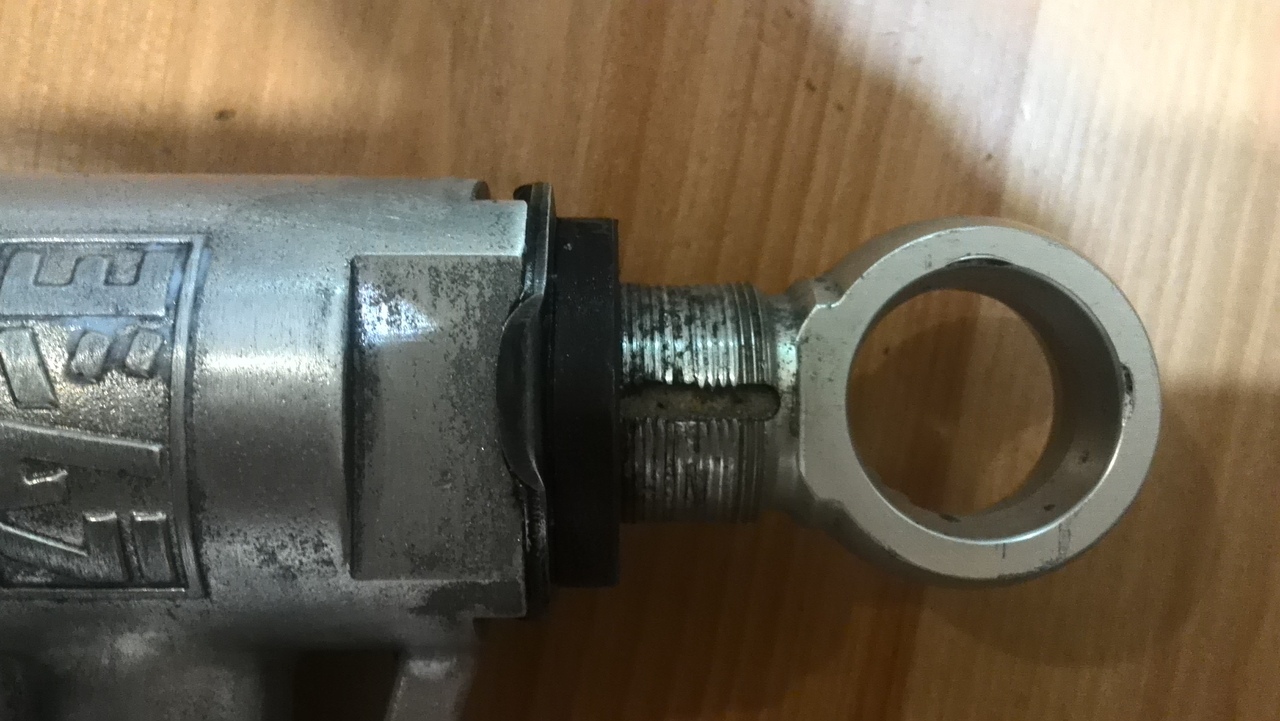

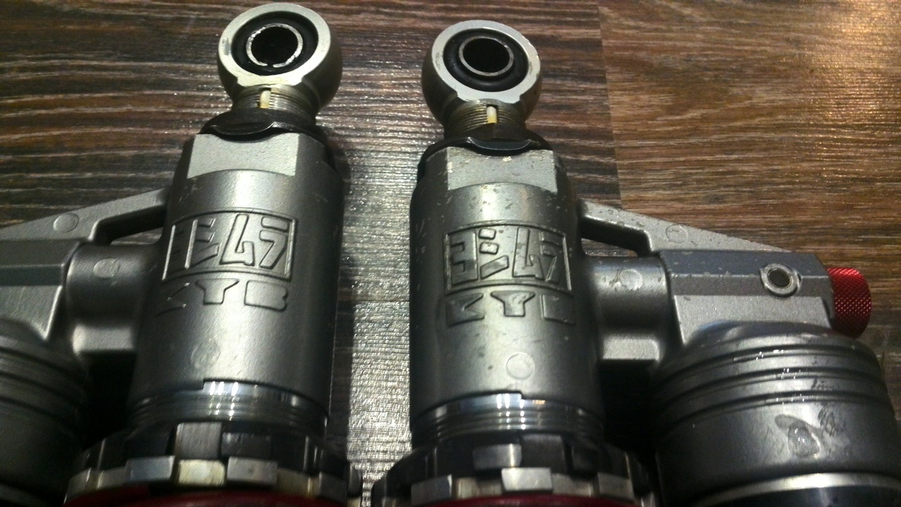

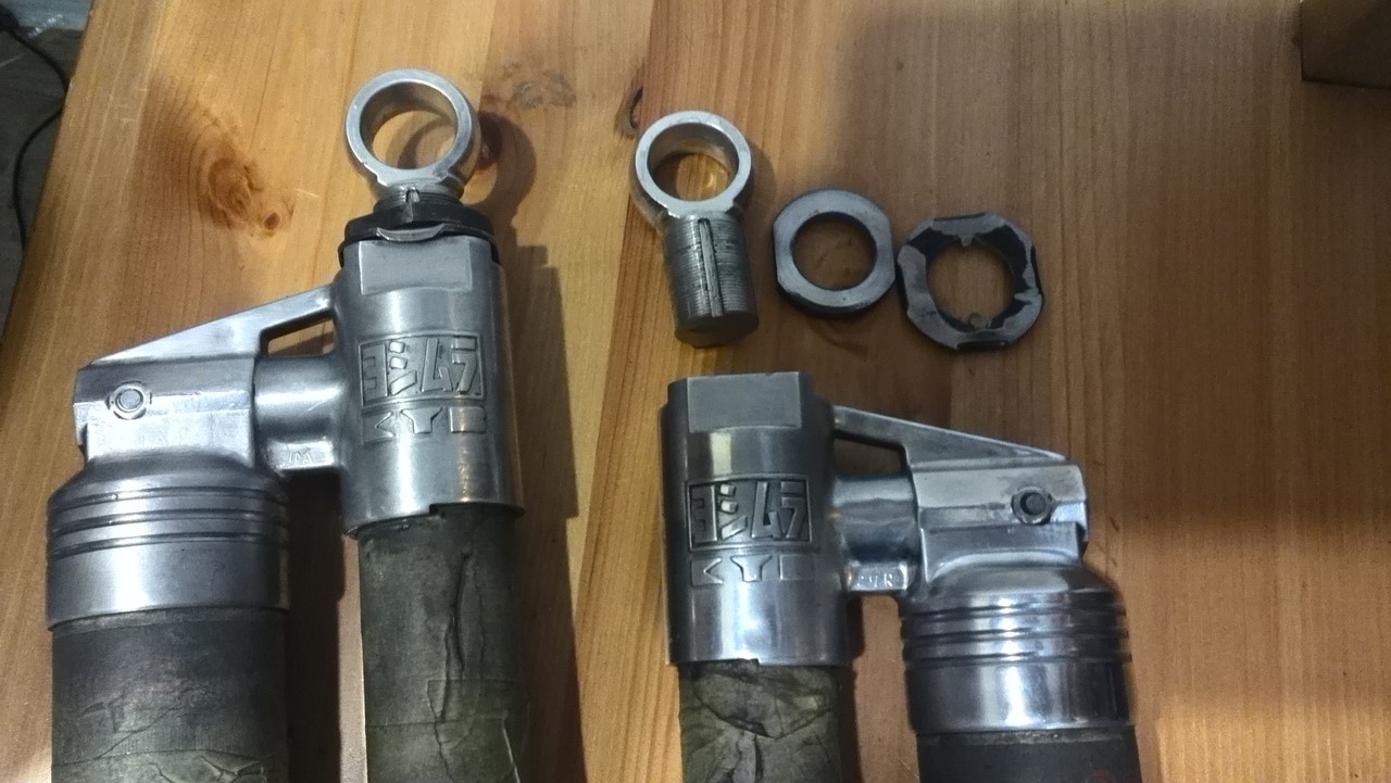

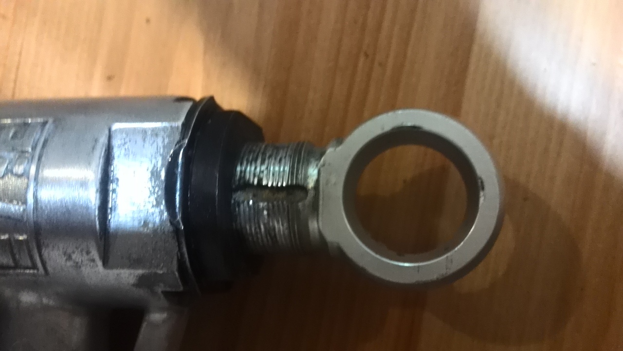

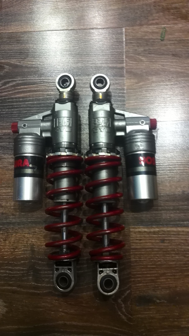

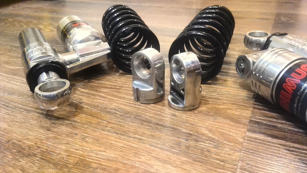

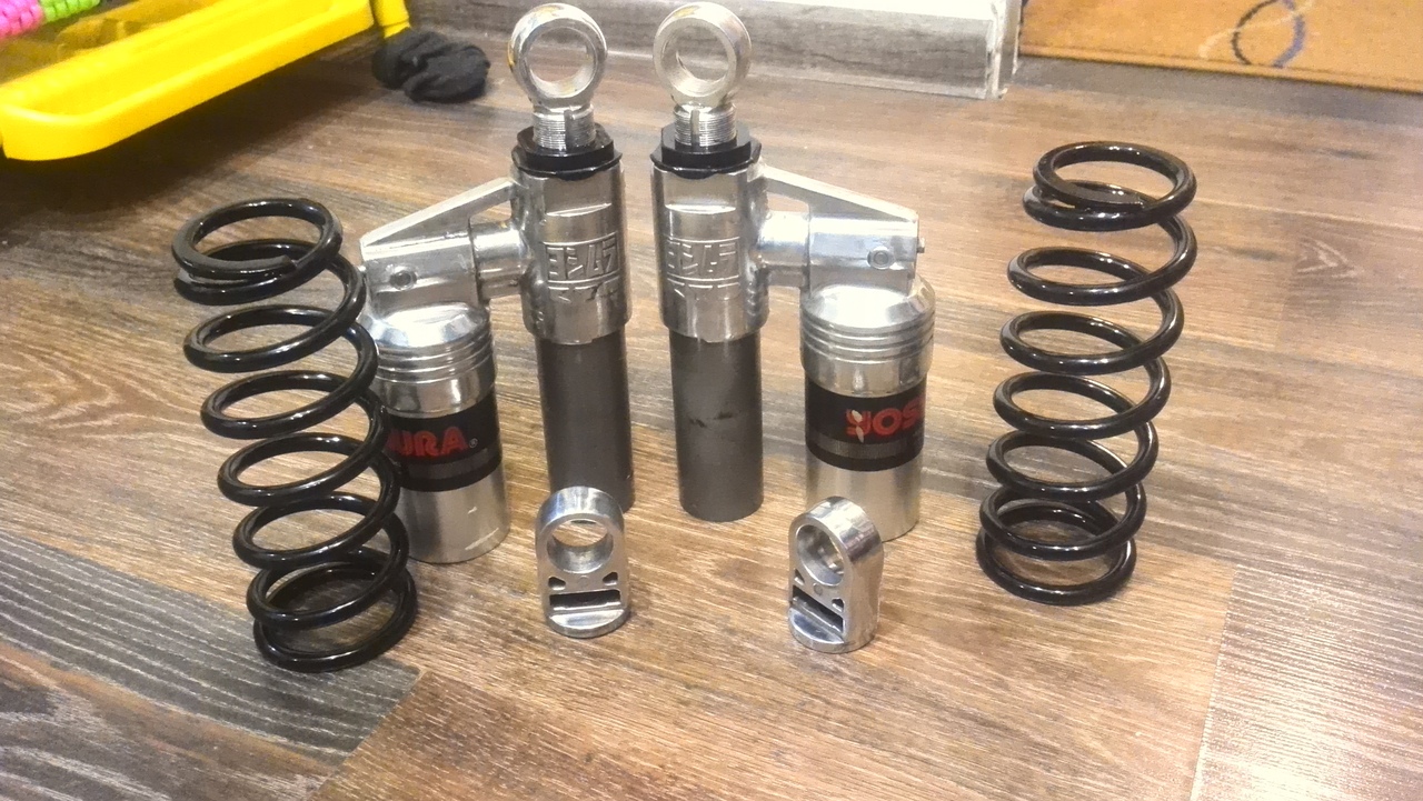

Купил я такие аморты за смешные 1700р, в мск ! он XJR1300 90х, порылся в инете понял что аморты редкие, и не смотря на состояние решил брать !
Шток кривой, сальники убиты, и так в не самом лучшем состоянии !
Отдах их на ремонт (еще в мае) Лёне (спец такой у нас есть )
Прикрепления: 7598486.jpg (264.8 Kb) · 4768277.jpg (299.0 Kb) · 4485347.jpg (379.0 Kb) · 0584526.jpg (257.7 Kb) · 3923824.jpg (216.2 Kb)
Сообщение отредактировал Джугашвили - Сб, 05.10.2019, 21:27
Джугашвили Дата: Сб, 05.10.2019, 21:29 | Сообщение # 9
Мотоцикл: Harley-Davidson,Husaberg,Jawa
Город: Ленинград
Сообщений: 275
ПО итогу шток ровный, проблема с сальниками =((( в поиске !
А так все готово к сборе еще до полировать надо не много

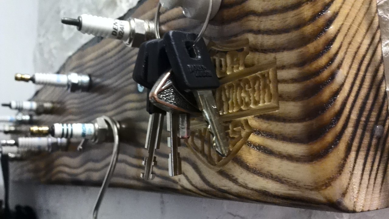

еще не много рукаделия на тему хареля как тоько взял его сделал такую вот ключницу =))!

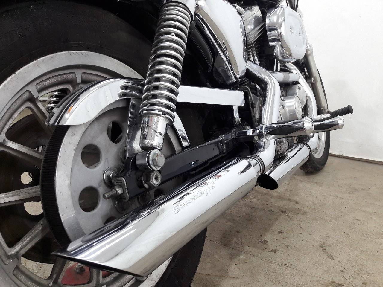

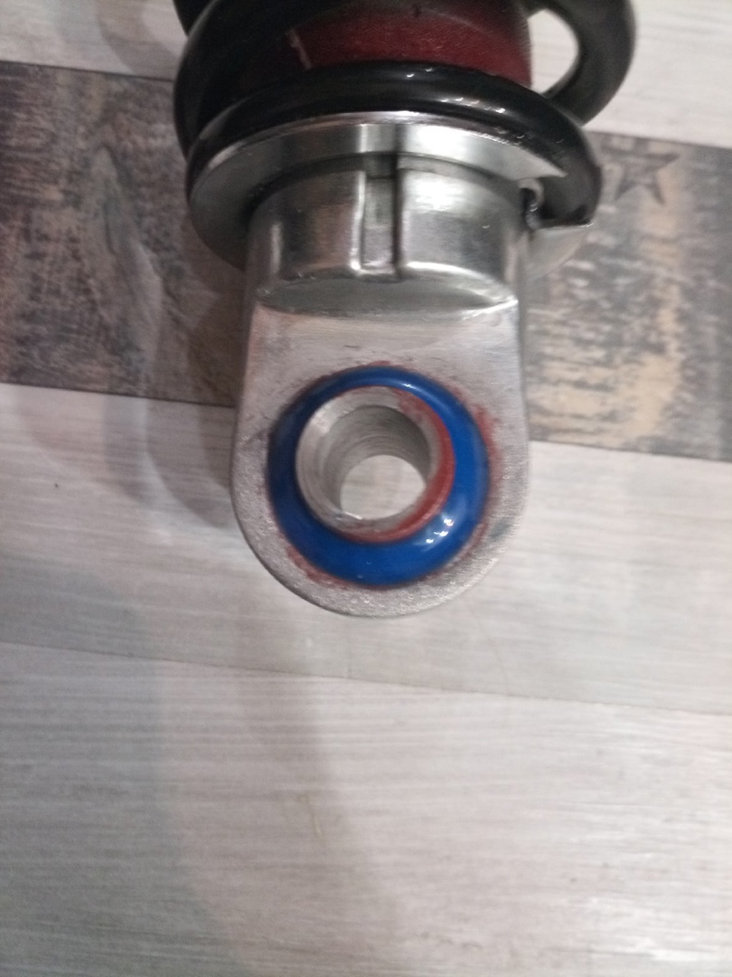

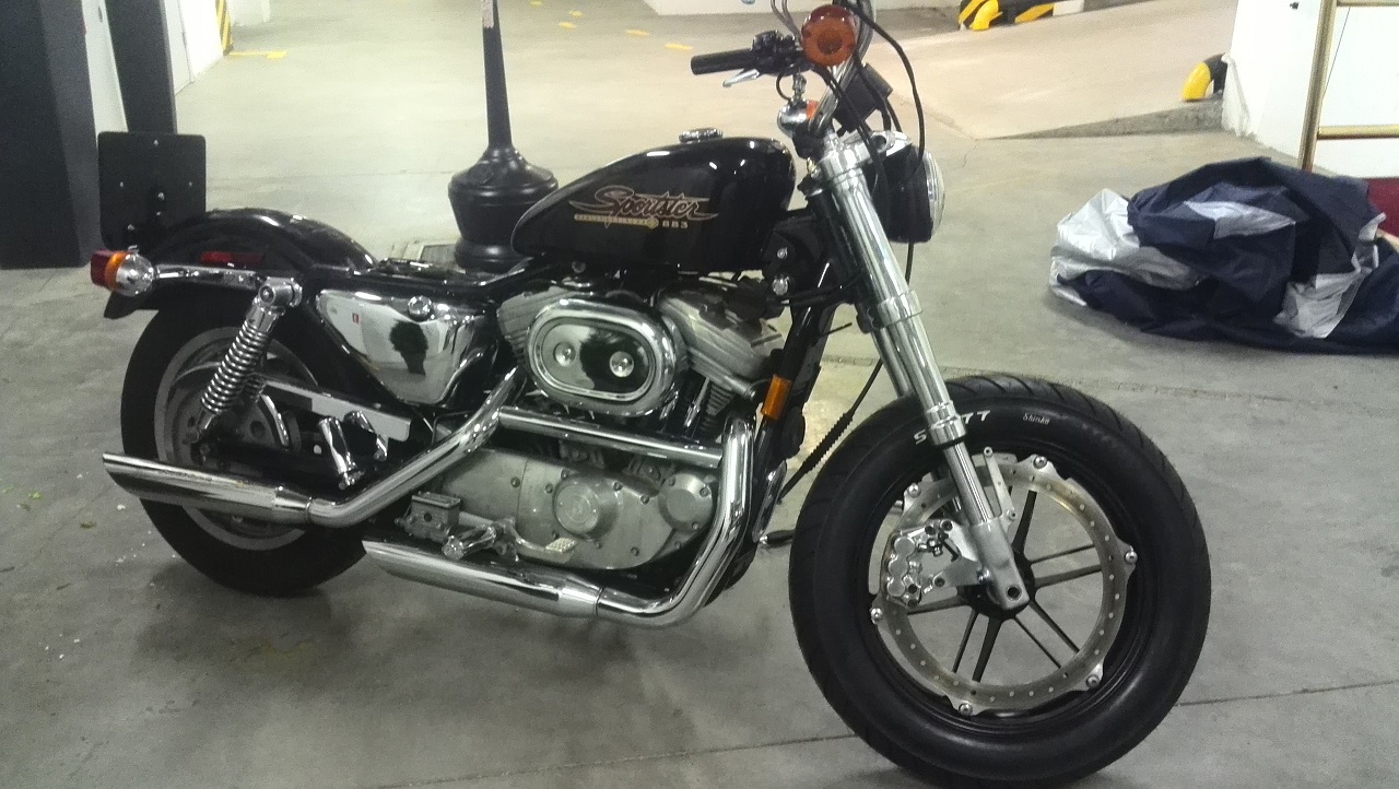

Я его называю конёк-горбунок ! Я амортики назад поставил кайфовые теперь вообще другой мотоцикл , подвеска в круг заменена, тормоза пока только перед. Амортики по высоте регулируется , физически удлиняться, поджатие пружины, отбой и сжатие вообщем полный комплект, пред отбой и сжатие регулируются, можно поджать пружины шайбами но это не к чему.   В общем и целом с учетом разгельдяйства на ребилд амортов ушло 2 года. и порядка 20 т.р.
Добавлено (30.06.2021, 01:19)
3 недели ушло на изготовление полиуритановых сайлентблоков, и 3 попытки.  ребята запарились.
