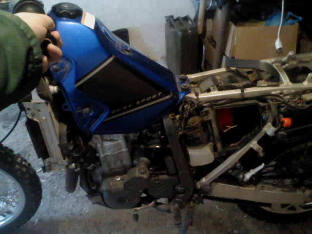

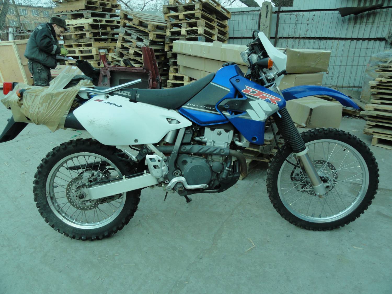

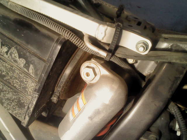

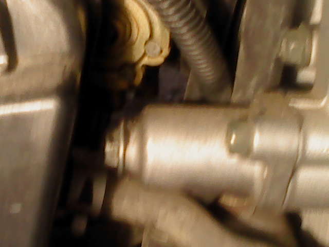

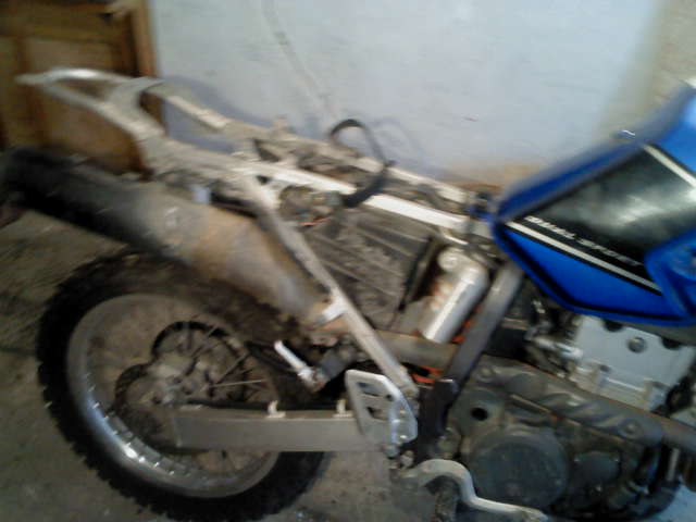

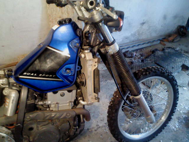

gogysik1980 Дата: Вс, 02.03.2014, 21:35 | Сообщение # 13
Мотоцикл: ttr 125,xt 250,дерезет 400s
Город: 64 Саратов
Сообщений: 8
Прикрепления: 4554732.jpg (60.7 Kb) · 6957053.jpg (42.9 Kb) · 9267848.jpg (34.3 Kb) · 1566670.jpg (48.2 Kb) · 2747873.jpg (51.8 Kb) · 3280494.jpg (209.0 Kb)
