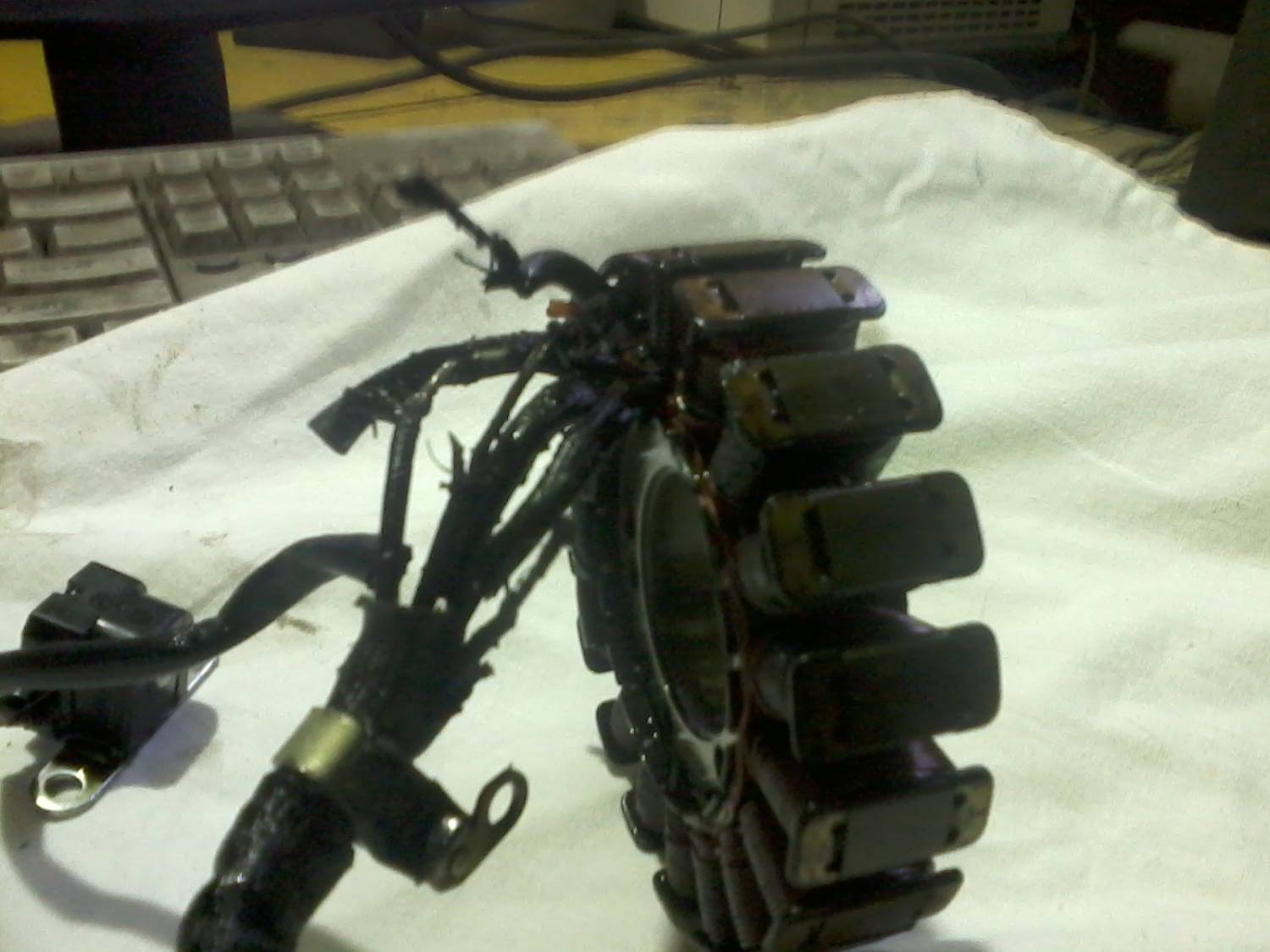

Уже не знаю куда еще залезть, снял статор, одна катушечка потемневшая, прозвонил прибором, между желтыми сопротивление 1,5 Ом, на массу не звонится, устанавливаю на место, подсоединяю маленький штекер к блоку и начинает бить на массу.Это нормально? Прозвонил датчик, между белым черным 1,2Ом ,синим зеленым 504.Грешил на CDI, купил у She, за что ему огромное спасибо, поставил, результата ноль. Катушка , если ткнуть в подсвечник, а второй на корпус, выдает 15кОм, на большом штекере есть и + и -.кнопку старт-стоп почистил, работает, а вот  концевик на подножке не звонится, т.е снимаю штекер, подсоединяю цешку, и никакой реакции,  перемыкаю в штекере контакты проводом, ничего ,нет искры. ПОМОГИТЕЕЕЕЕ!!! help Голова скоро лопнет.

Расскажи подробнее про "бить на массу" при подсоединении штекера. Проверь не звонятся ли с желтыми проводами черный или белый

При снятом статоре, прозваниваю желтые на корпус, беcкончность, подключаю к CDI (Большой штекер уже подключен) прозваниваю на корпус, если на приборе стоит 2к, показывает 3 Ом, ставлю 200к, уходит в к.з. Сейчас прозвонил желтые с белым и черным, оба в к.з

Вот тебе и ответ. Смотри внимательно статор, где-то перетерлись и соединились провода. Черный с белым-это отдельная катушка, она не должна звониться с желтыми.

Так и есть!!! В том месте , где было притянуто хомутом, или перетерло или х.з, но стеклотканевая изоляция рассыпалась, один провод был практически порван. а вот провод датчика целый, но когда развел концы, коза пропала. Вопрос такой, при замене желтых проводов, сторого нужно учитывать их расположение в фишке, или нет разницы?

Разницы нет

Фильтр грубой очистки масла посмотри, вся изоляция там
Добавлено (06.05.2014, 08:38)
И еще, не используй хомуты и термоусадку, когда все починишь, купи такой же стекловолосистый кембрик, его оденешь на места соединения проводов, им же и привяжи провода к статору вместо хомутов. В этом изначальная причина. Лопается хомут, провода начинают болтаться, следствием, перетираются, ну а дальше-как на фото, ну или хуже(замыкание силовых обмоток и сгорание статора в угли), так что, легко отделался:-)
Добавлено (06.05.2014, 08:39)
Не помешает это место пролить эпоксидкой (настоящей, которая сохнет сутки), быстрые эпоксидные клеи не подойдут
