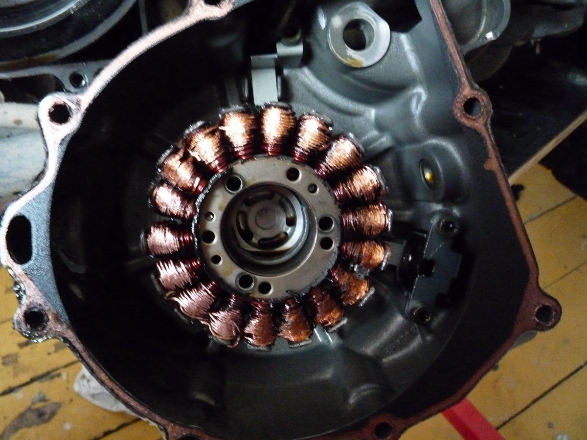

demonizer, мот просто заглох без предупреждений при идеальных условиях.
Появились результаты вскрытия:
Винец стартера сорван, болтаясь держался на 2х болтах. Ротор на валу сидит мертво.
Напомню. Искра при этом была прекрасная, акб заряжался...
Подкрепите пожалуйста идеями данный дефект, как причину внезапного нарушения цикла.
п.с. а я пока заказываю гену и ищу сьемник ротора.

She Дата: Чт, 29.05.2014, 11:15 | Сообщение # 17
Сообщений: 5686
Репутация: 59 ±
Вот и я про статор. Кстати съемник статора который ты ищешь это шестигранный ключ. А вот для ротора тебе понадобится съемник.

She Дата: Пт, 30.05.2014, 16:11 | Сообщение # 29
Сообщений: 5686
Репутация: 59 ±
klr650, искра есть.  smile
