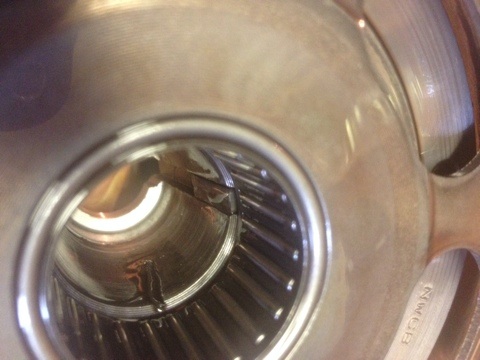

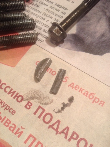

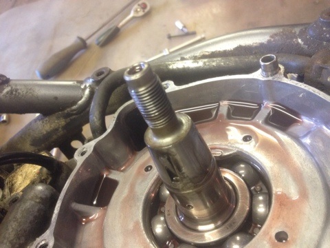

Случилось тоже самое! Мот заглох на трассе , бенз есть , компрессия есть, искра убой, но заводиться не хочет! Чихнул пару раз в карб и всё. Вскытие показало- сбитое зажигание из-за срезанной шпонки ротора! Можно ли подобрать шпонку в авто магазе или сделать самому?
Добавлено (31.05.2014, 01:19)
Ждать неделю на экзисте! Стоит 100р ! Мож есть у кого лишняя? smile В долг? Под проценты?)
Прикрепления: 7237263.jpg(62Kb) · 3512853.jpg(66Kb) · 2997215.jpg(54Kb)

AHOHCbI, проверь сходится ВМТ (по поршню) и риска( на роторе) в окне!  wink
Добавлено (31.05.2014, 01:25)
Ротор надо снимать! Под гайкой ротора ничего не видно! У меня легко снялся, походу из-за проворота!
Добавлено (31.05.2014, 01:28)
Проверь соответствие ВМТ и риски. Если сорвало вероятно разу увидишь расхождение, у меня градусов 60 было!
