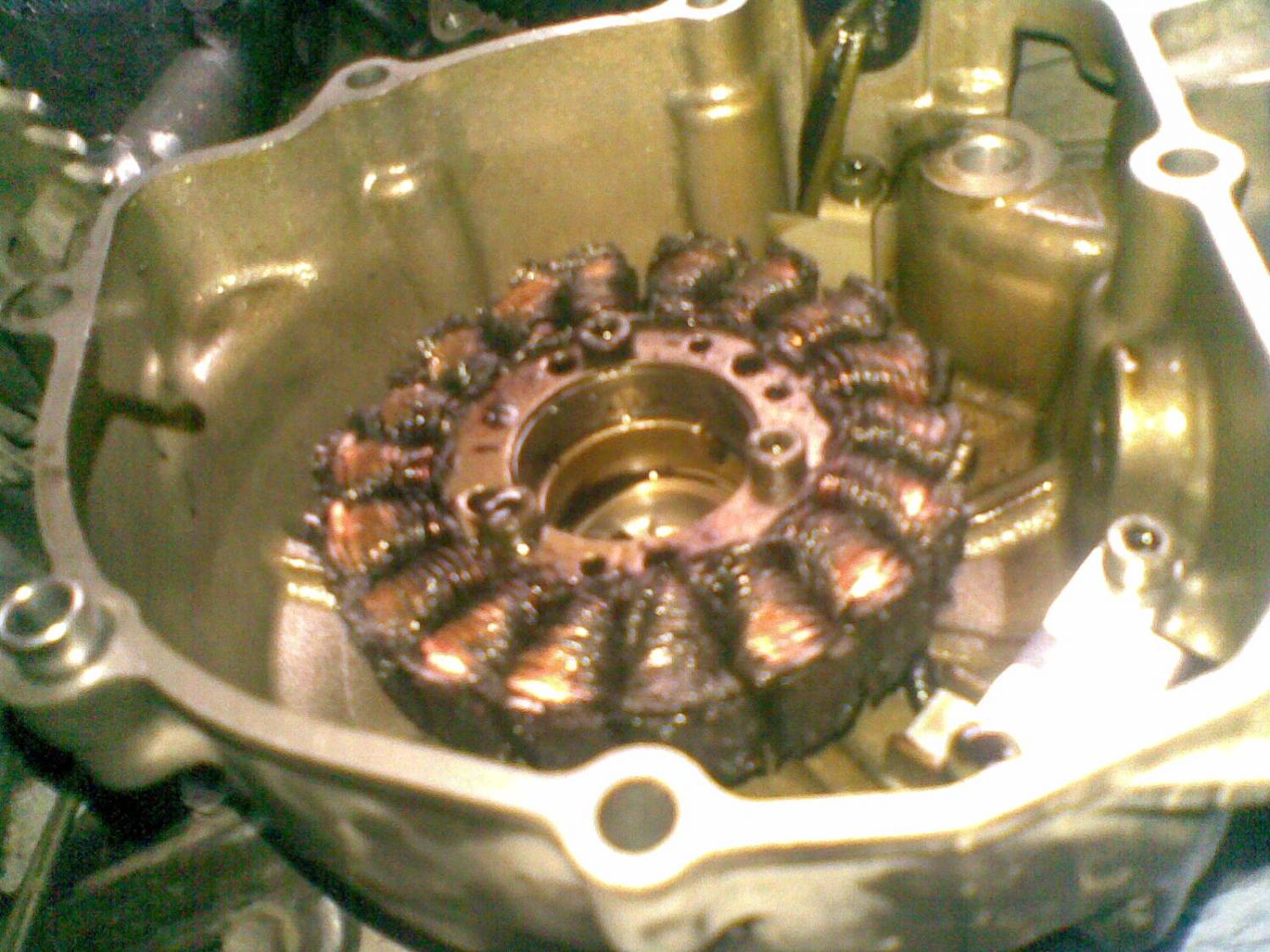

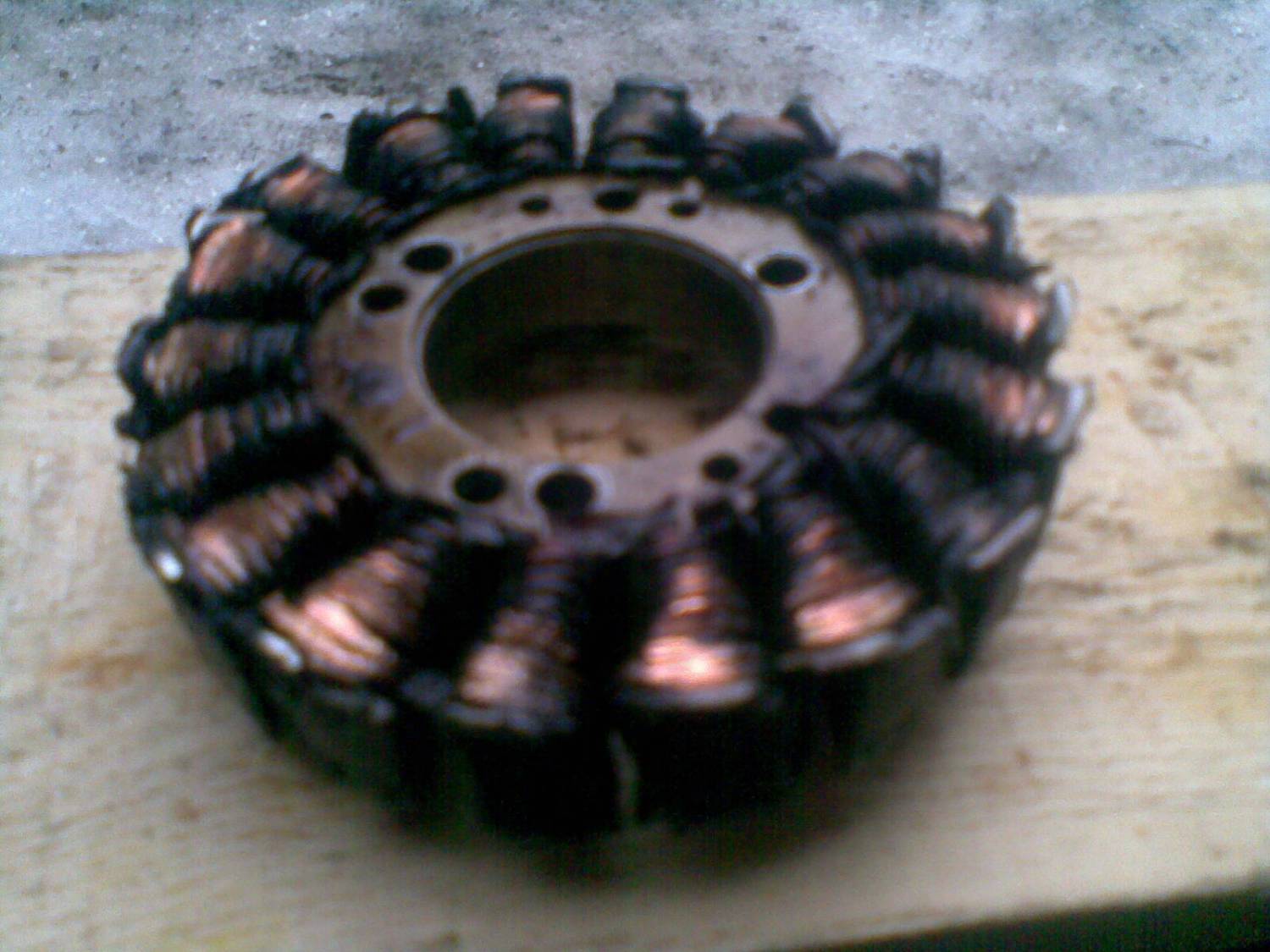

Dimaest Дата: Пт, 11.05.2012, 16:19 | Сообщение # 1
Вобщем случилось самое плохое, чего никак не хотелось... sad

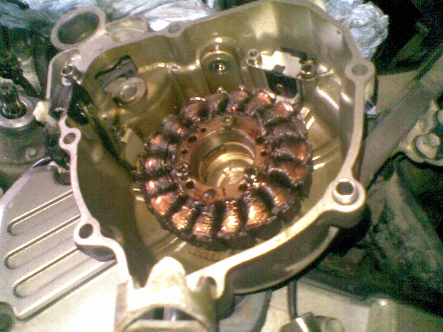

Появился в моторе шаркающе-шлёпающий звук, под такт работы.. с уверичением оборотов пропадал.. а скорее всего звук выхлопа его заглушал. Звук шёл с нижней части двигателя, с права и слева примерно одинаково.. слушал статоскопом и отвёрткой - пофиг. И вот вчера понкретно зачиркало и залязгало.. заглушил сразу!!! и на бусике эвакуировал из лесу... Самое первое, это вскрыл сцепу.. да пружинки болтаются и звенят, демфирующая пластина поворачивается с усилием и назад не возвращается.. прим.10 градусов люфт, но никаких задиров и царапин нет! всё чистенько... цепь газораспред. красиво натянута, успокоители на месте...А ещё я выкрутил сливной масляный болтик, и заметил на нём мелкую стружку!!!но вот откуда она, выяснилось чуть позже... Вобщем решил закрутить корзину но без дисков, чтоб завести и послушать, отключив полностью коробку.. мотик лежал на полу, слил только тосол, чтоб в мотор не вылился при снятии боковой крышки... большую крышу на место внедрил, диски обратно через круглую поставлю.... И тут меня дёрнуло снять генетатор wacko ... мля!!! самые худшие опасения surprised болт вырвало, обмотку побило, но ещё не порвало... сердечник поточило конкретно... все остальные 5 болтов откручены и поточены.
Кароче парни! это точно не криворукие механики виноваты, а дрзетная болезнь!!!! проанализировав количество тем с порванными обмотками, я точно в этом уверен. При запуске эл.стартером происходит удар по обгонной муфте,болты начинают выкручиваться сами, некоторое время трутся об сердечник, диаметр отвертия больше толщины болта, лупит и срывает болт.. и потом наступает мясорубка angry
Сейчас купил чёрные болты, клей для резбы у меня есть.. пойду снимать статор с вала.. не уверен что всё заработает, но тестером прозвонил обмотку, вроде звонится и не замыкает на массу... посмотрим.
Крышку генератора снимать не сложно: ударной отвёрткой выкрутить плюсовые(крестовые) винты, вытащить шестерну стартера, под ней спрятался болтик... все другие видно хорошо.. при помощи двух монтировок стять крышку со статера, он крепко держит своим 0-рингом...
Вот фотки
Прикрепления: 7846645.jpg (158.0 Kb) · 6554855.jpg (111.9 Kb) · 9201099.jpg (180.1 Kb)
Сообщение отредактировал Dimaest - Пт, 11.05.2012, 16:25

Ура! мне повезло, всё работает, заряжает и не шуршит)))...

А вот инспектировать эти болты очень рекомендую!!! сливать масло и тосол не надо, только чтоб бенза было меньше половины бака и краник закрыть!!! снять лапку переключения, не забыв отметить её положение(царапнуть отвёрткой или маркером отметить).. и дальше откручивать крышки... очень быстро, пару часиков с пивком или один без...
Яб ещё рекомендовал эти болты сразу менять на новые и на клей их ставить. Завтра напишу их размеры, чтоб заранее можно было купить.

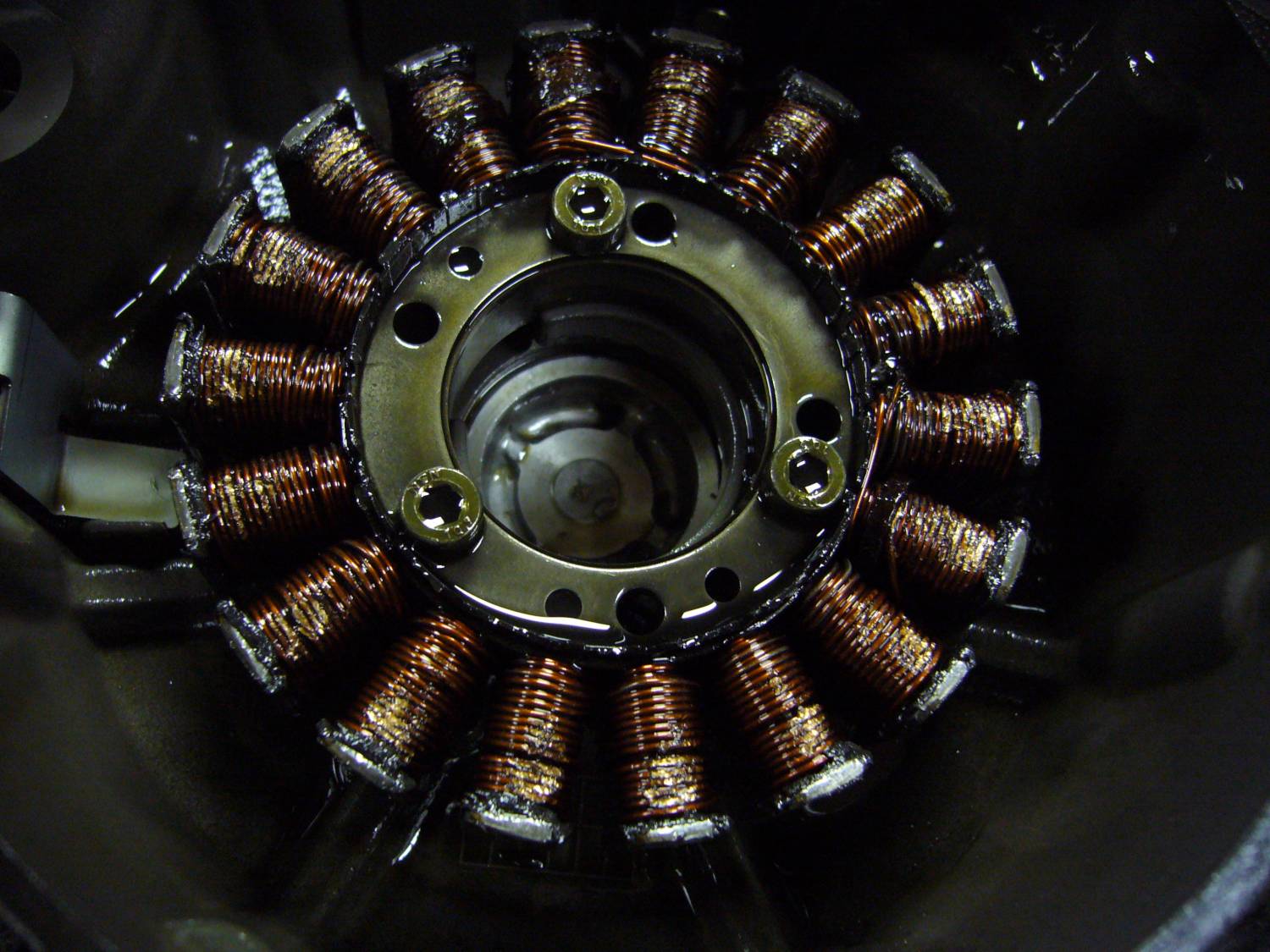

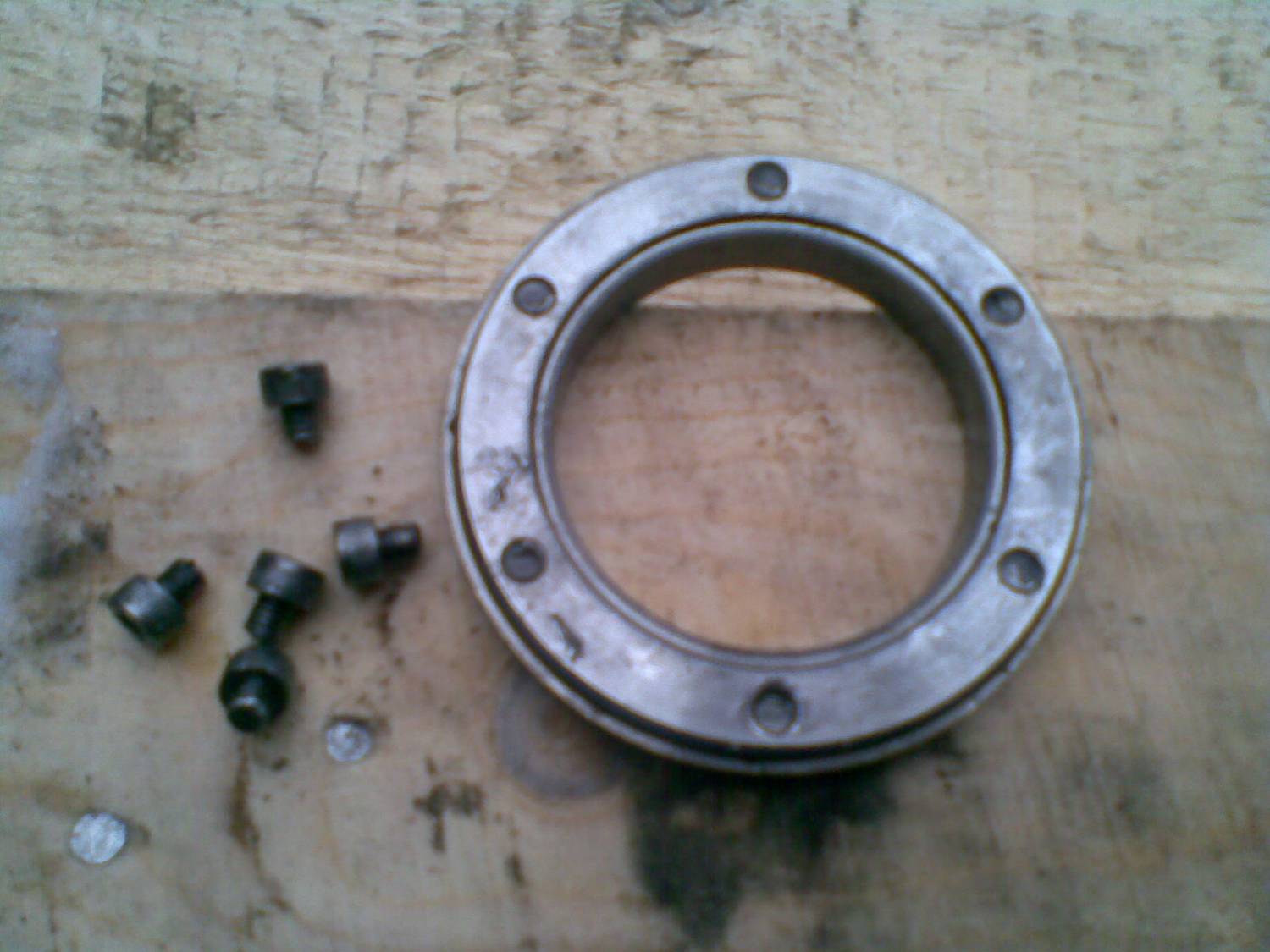

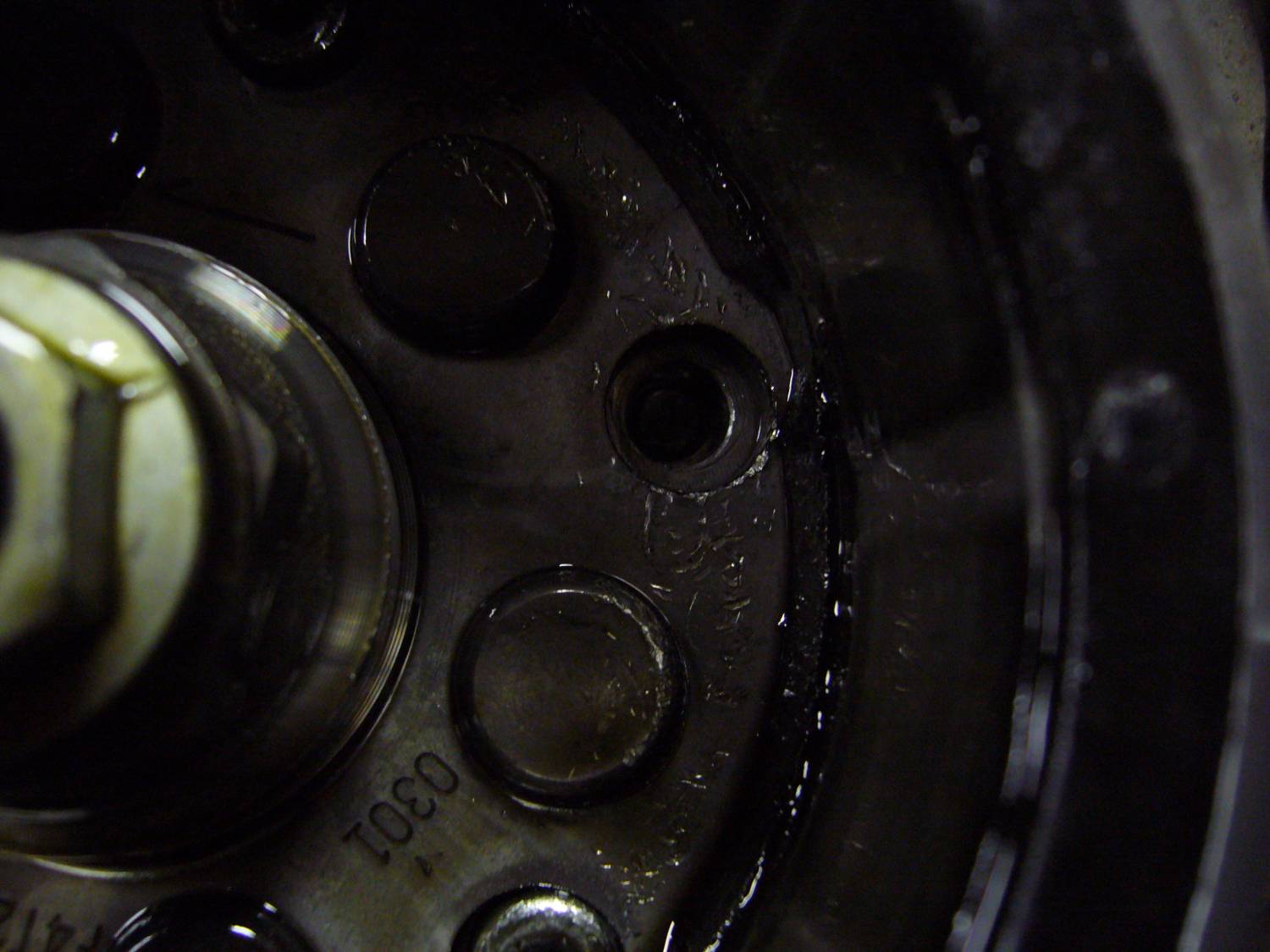

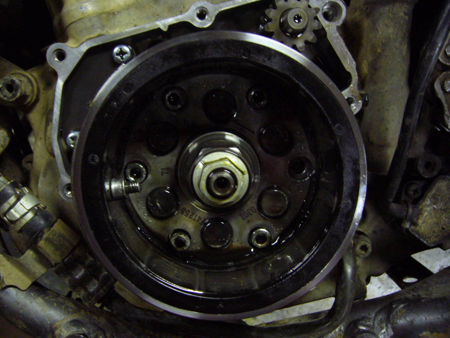

GERCOGSPB Дата: Пн, 14.05.2012, 17:08 | Сообщение # 15
DRаZнилка
Мотоцикл: CRF450X & CRF250R
Опять эта тема поднялась, я уж думал что все вкурсе этой болячки ДРЗта wacko

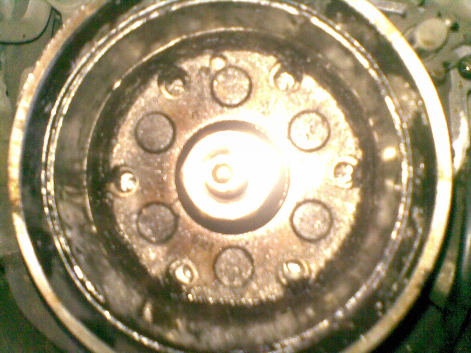

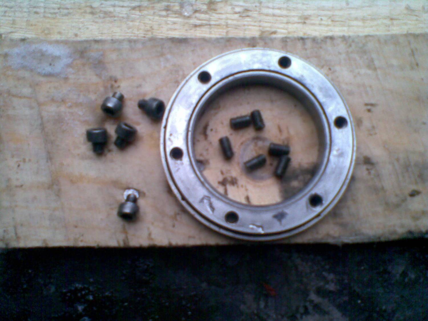

Ну ладно, подсыплю тогда и я немного своих фоток, правда, не самого лучшего качества, но смысл должен быть понятен smile

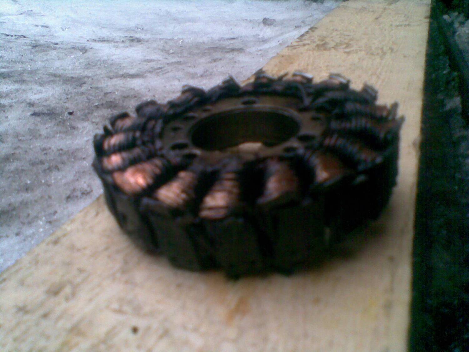

В моем случае все было несколько хуже чем у Dimaest, а именно - статор раздраконило до жесткого обеззарЯжевания отрубленными шляпами болтов, остатки которых остались вкрученными, ну и вследствии чего стартер уже крутил в холостую...
И еще...
Что бы снять ротор нужен специнструмент .
По любому yes
Прикрепления: 4692063.jpg (228.2 Kb) · 2117732.jpg (201.9 Kb) · 6497642.jpg (197.4 Kb) · 5618806.jpg (119.0 Kb) · 1939073.jpg (132.3 Kb) · 9324818.jpg (145.9 Kb) · 1795383.jpg (136.6 Kb)
